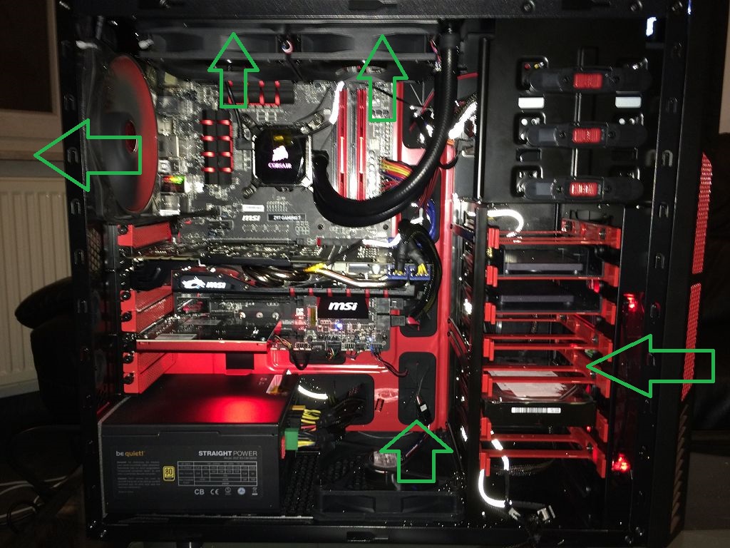

so sieht meine lüfterkonstellation aus.
und mein 4790k rennt mit 4600MHz und 1,25V. nur mal so als vergleich, zu deinen 2,8V.
da hast du enwerder einen falschen wert beschrieben, oder deine auslesesoftware dreht völlig durch :)

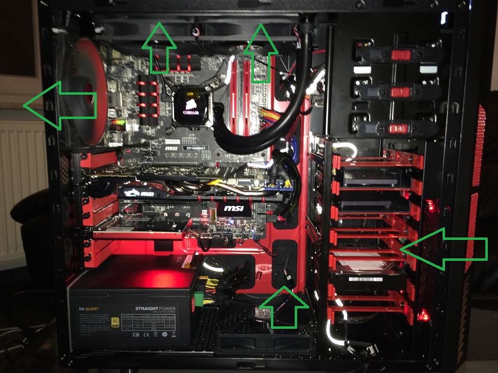

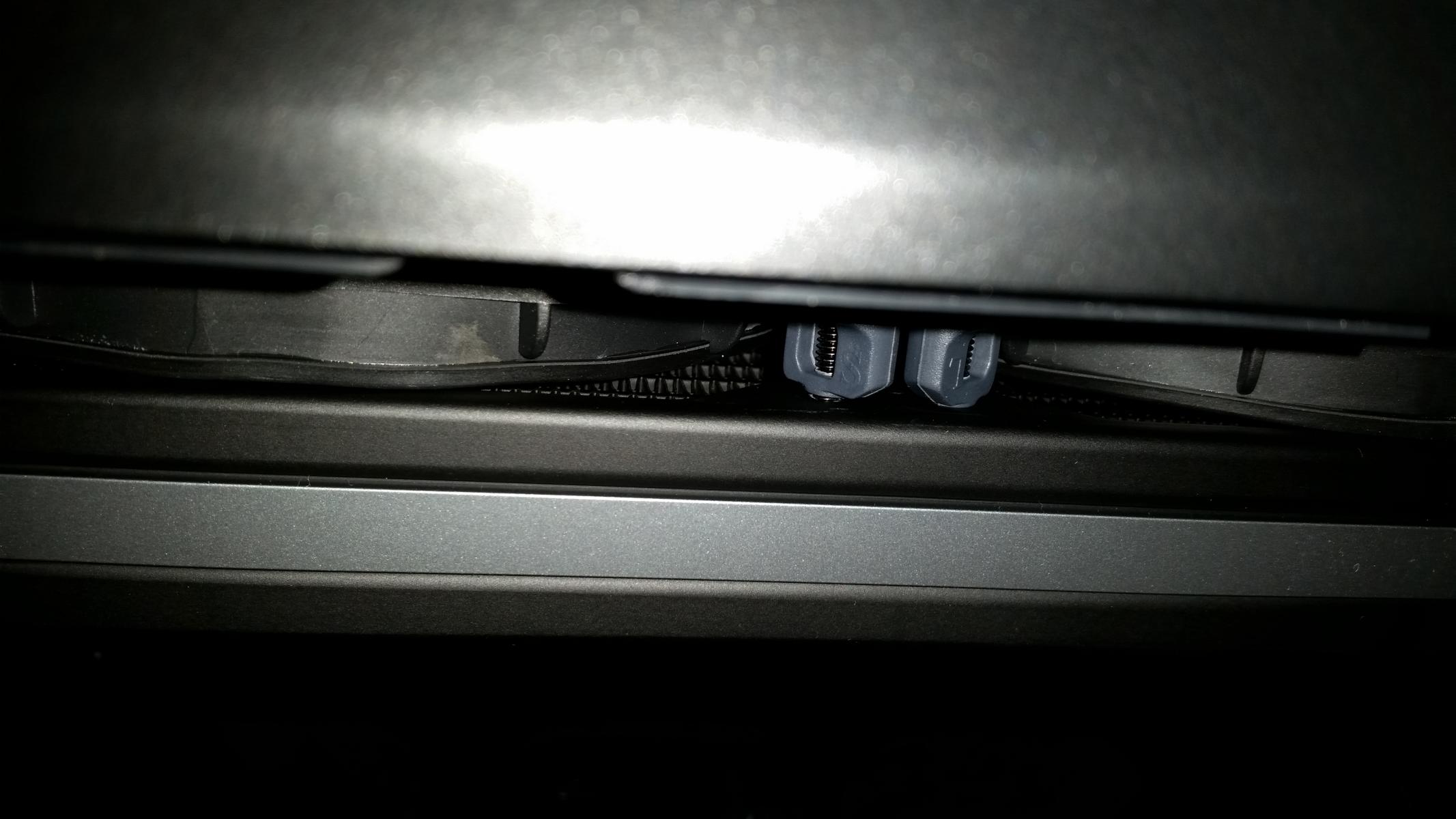

Ich lade mal ein Bild hoch, wie es in meinen Rechenknecht aussieht. Wie gesagt, würde es gerne mal mit diesem Push/Pull System versuchen.

ok, das sieht schon mal anders aus.
ich würde es trotzdem anders lösen, weil du jetzt die warme luft des radiators ins gehäuse bläst.
effektiver wäre es, die warme luft würde nach aussen befördert, ohne durch dein gehäuse zu strömen.
Weil warme Luft durch den Radiator drücken so ist, als würde man im Winter mit Sommerreifen fahren. Entzieht sich mir jeder Logik. Kann man machen. :)
Ne Spaß. Das ist für mich irgendwie nicht logisch.
Hat alles Vor-und Nachteile. Weiss nicht, wie oben beschrieben, ob es sinnvoll ist, warme Luft durch den Radiator zu pusten. Deine Sicht der Dinge ist natürlich auch nicht verkehrt.
wenn sich deine graka nicht beschwert, kannst du es natürlich auch bedenkenlos so lassen. so, wie du es jetzt hast, kühlst du natürlich den radiator mit frischer luft von aussen besser.

Das lese ich morgen oder heute Nachmittag mal aus ;) Danke für seine Hilfe bisher. Würden für Push/Pull nochmals 2 be quiet silent wings funktionieren oder sollte ich mir welche holen die hohen Druck erzeugen können. Wie die Corsair SP140mm beispielsweise.
wenn du mit push/pull versuchen willst, sollten es schon die gleiche lüfter sein, damit sie auch die gleiche leistung haben. luftdruck, lluftfördermenge.
würde mich dann mal interessieren, was das dann bringt.
bei radiatorkühlung solltest du schon eher auf luftdruck schauen. und letztendlich auch auf die lautstärke.

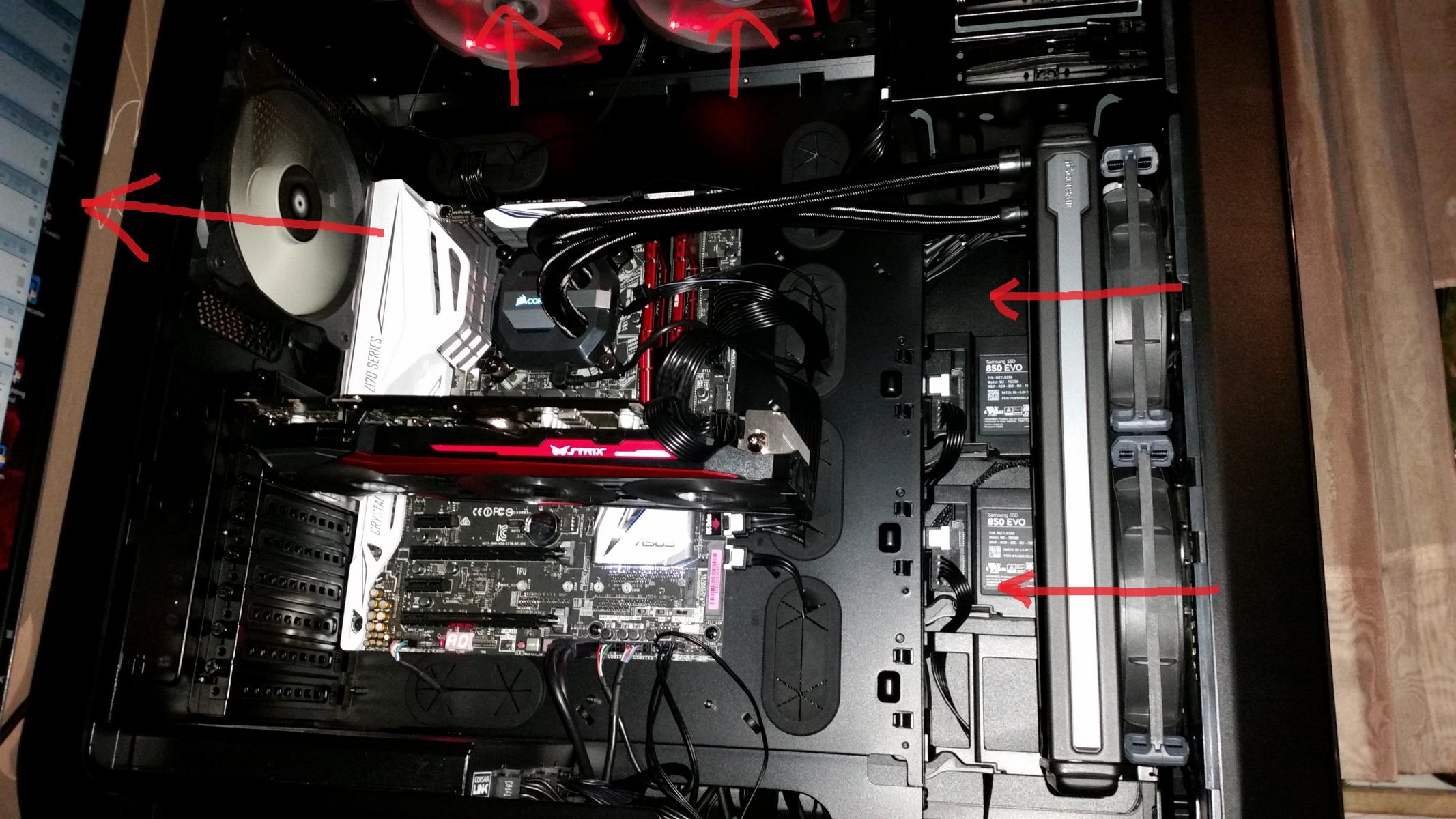

Ich habs wie Andy gelöst. Radiator unter dem Deckel und 2 Lüfter drücken die Luft nach draußen. Hinten ein 120er und vorne 2*120er.
(siehe Bild sysProfile)
In deinem Fall bringst du warme Luft ins Case und noch dazu hast du ne Custom GPU, die wiederum warme Luft im Gehäuse verteilt.
Ich denke das belastet deine Komponenten (GPU, Board, Netzteil, Festplatten) mehr, als wenn du von vorne kalte Luft reinbringst und lediglich durch den Radiator die warme Luft der GPU nach außen befördert wird.
Ich rate dir zum Umbau.
