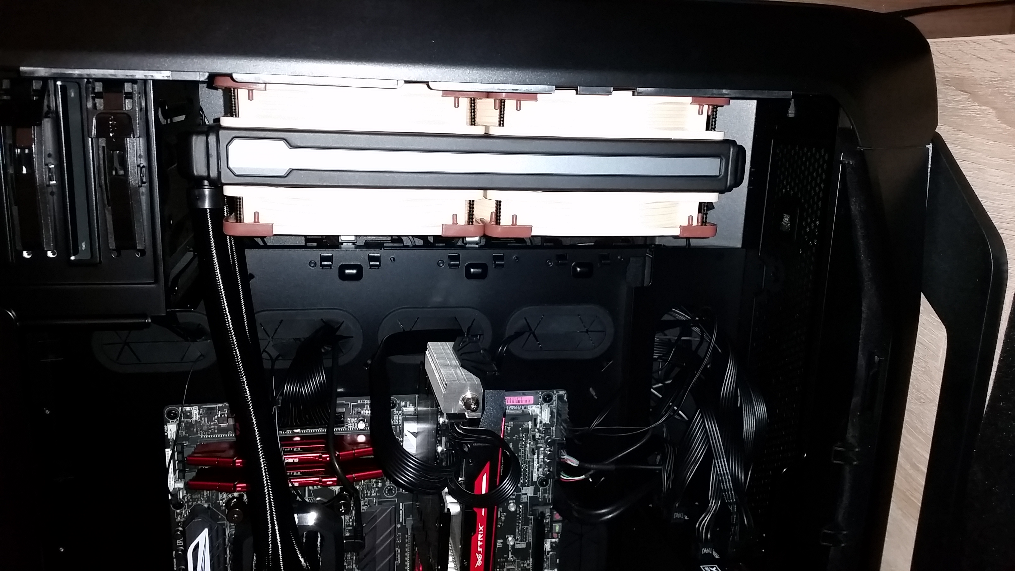

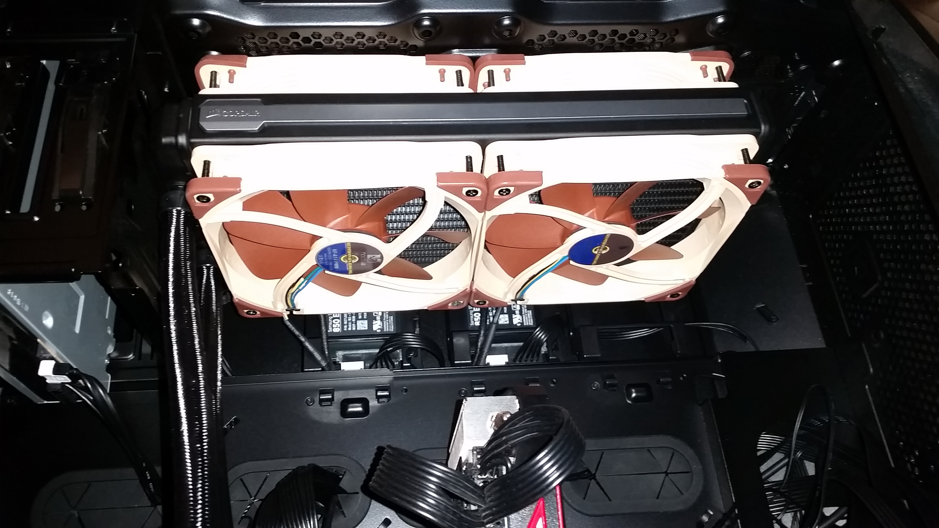

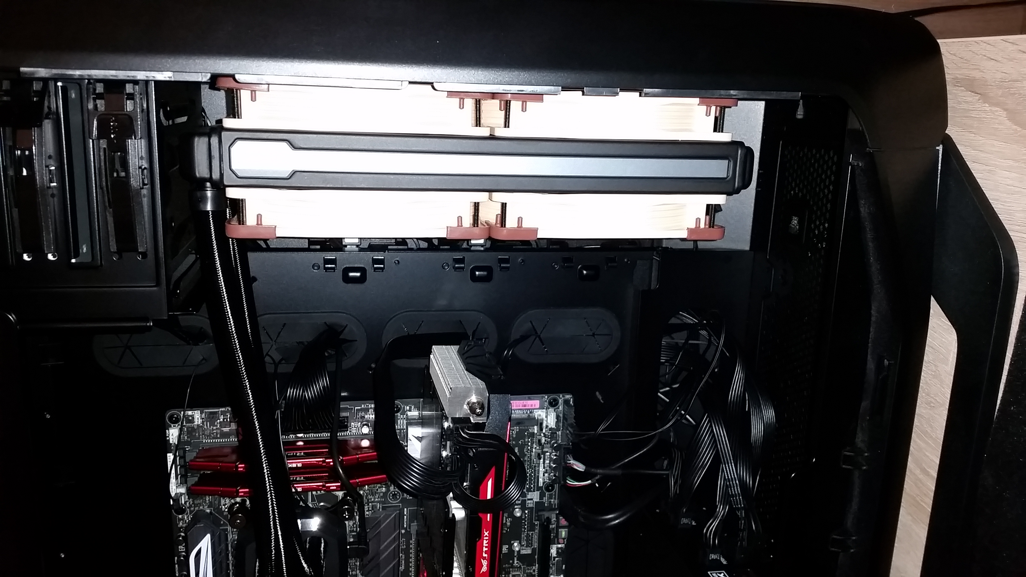

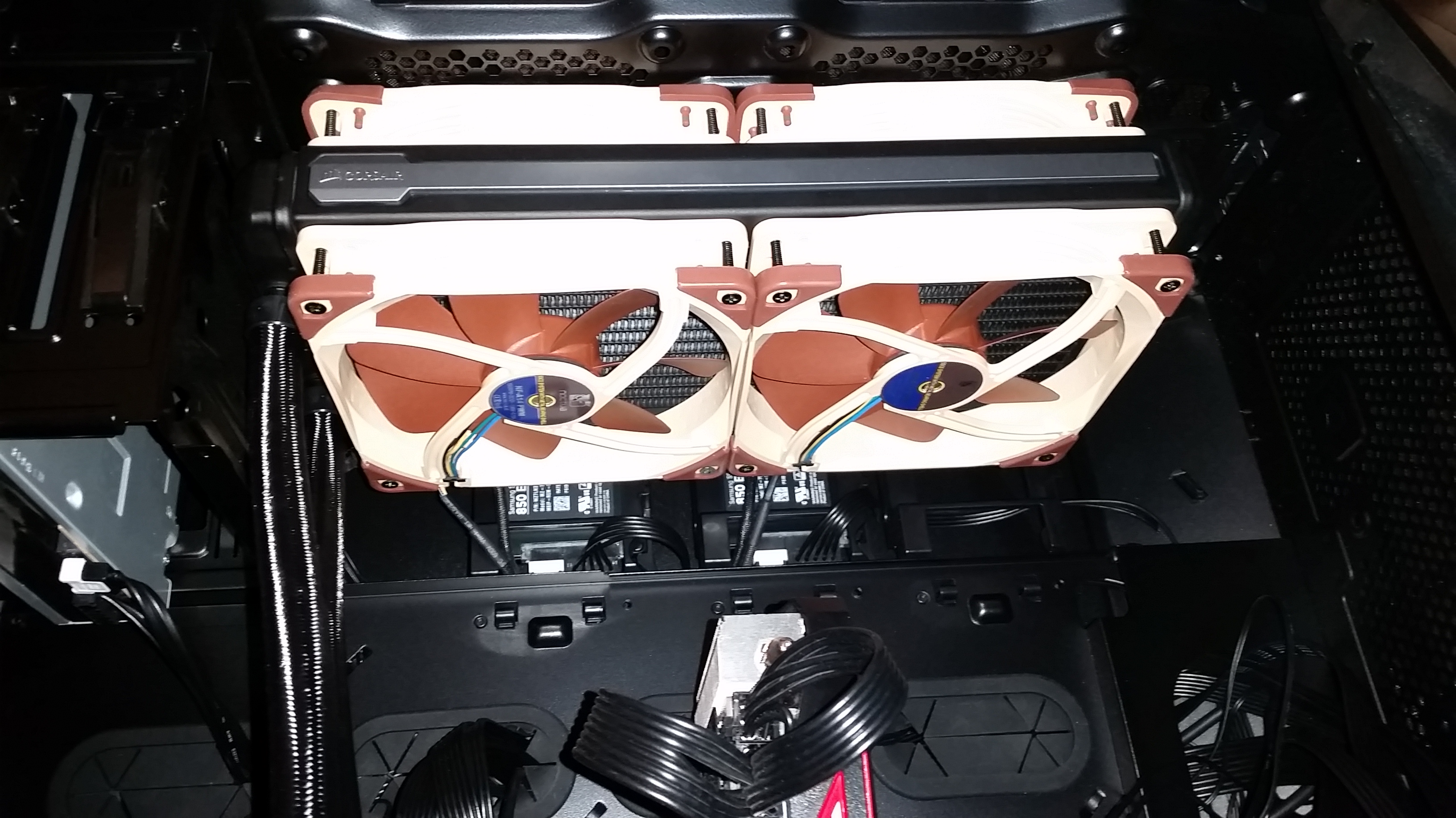

Kurzes Update.
Durch die Push/Pull Variante konnte ich in Prime95, ca. 5 Grad gut machen. Kommt jetzt übertaktet auf maximal. Auf ca. 68 Grad.
Geht so. Ob die Mehrkosten für von ca. 40 Euro für die beiden zusätzlichen Noctua nf a14 pwm nun gerechtfertigt sind, sei mal dahingestellt.
Positiever Nebeneffekt ist auch, dass meine Strix auch kühler bleibt. Beim Zocken von zb. Witcher3 oder Fallout4 5 Grad zum nicht Push/Pull-Verfahren.
Die Graka wird mit schönen kühlen Wind angepustet
Beim zocken der o.g. Spiele habe ich ca. 36 Grad maximale Temperatur nach mehreren Stunden. Gemessen mit HW64info.

geköpft ist meine CPU nicht. Temps sind bei Prime95 bei Volllast entstanden.
Habe die vier Noctua am Radi mal auf 100% laufen lassen. Bei Prime95 unter Volllast max. 61 Grad.
- Okt. 2015
- 105
Die 60 Grad erreicht meine aber nur bei 4.5 GHz @ 1.264V bei Prime95. Ein trotzdem gutes Ergebnis für eine KompaktWaKü wie ich finde.
