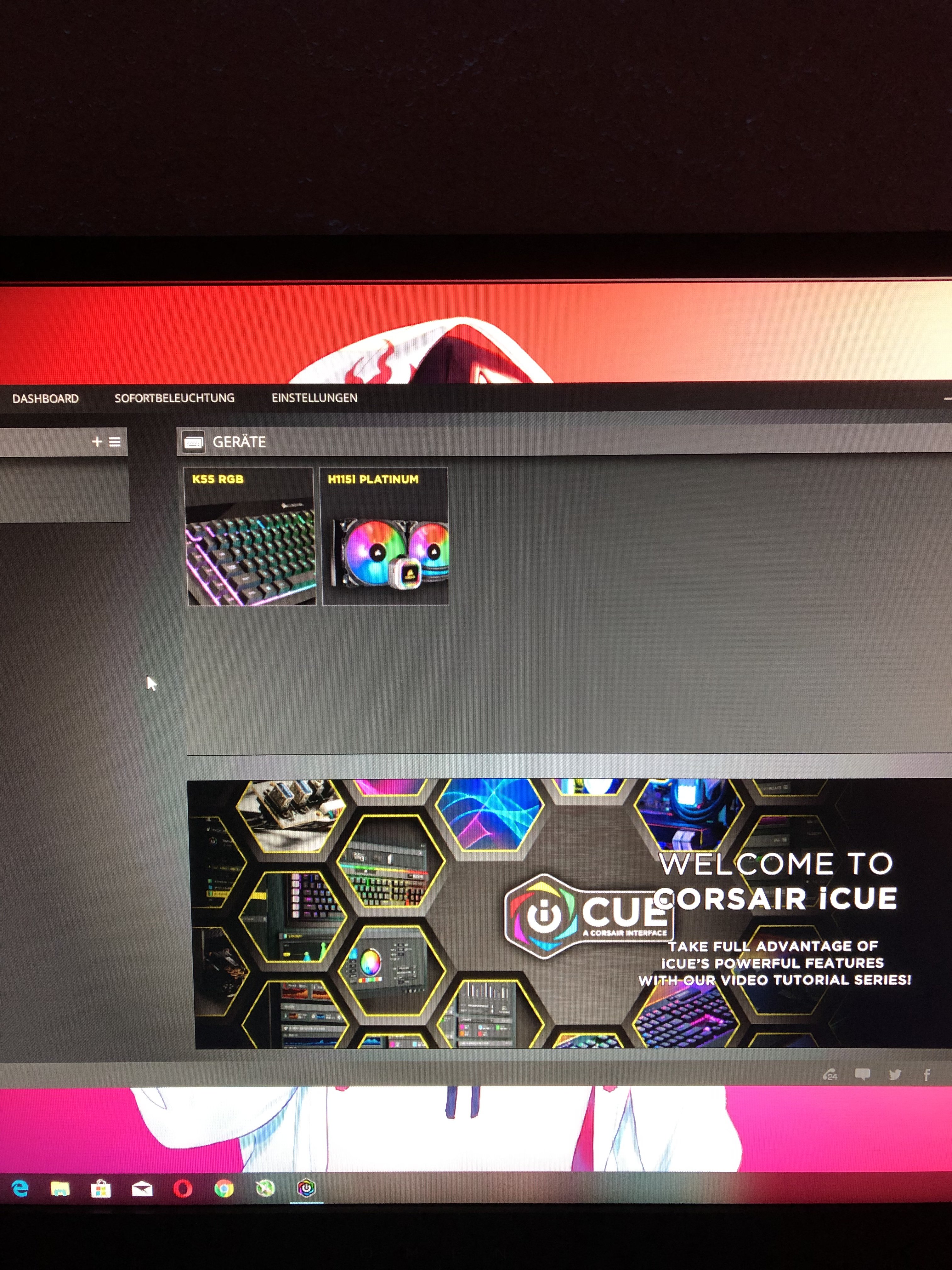

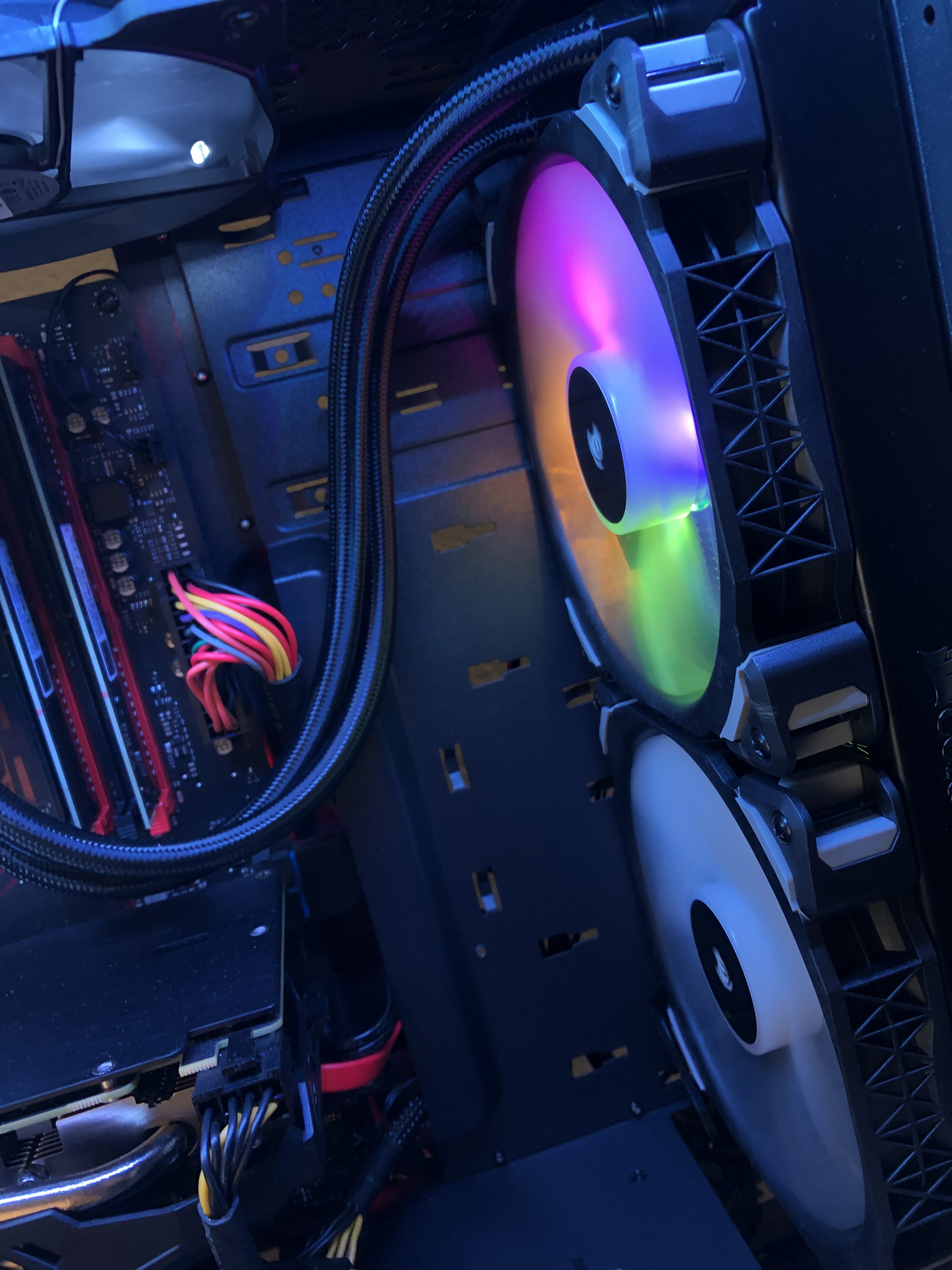

Ich habe mir gestern eine Corsair h115i rgb Platinum zugelegt anfangs beim ersten Start gingen alle rgbs aber als ich in iCue gegangen bin ging auf einmal das Licht an der Pumpe und an einem Fan nicht mehr ? Ich habe alle Stecker nochmal überprüft und auch öftere male iCue deinstalliert ! Auch mit dem Corsair Link Programm kann ich nicht wirklich arbeiten weil dort meine wakü garnicht angezeigt wird ?

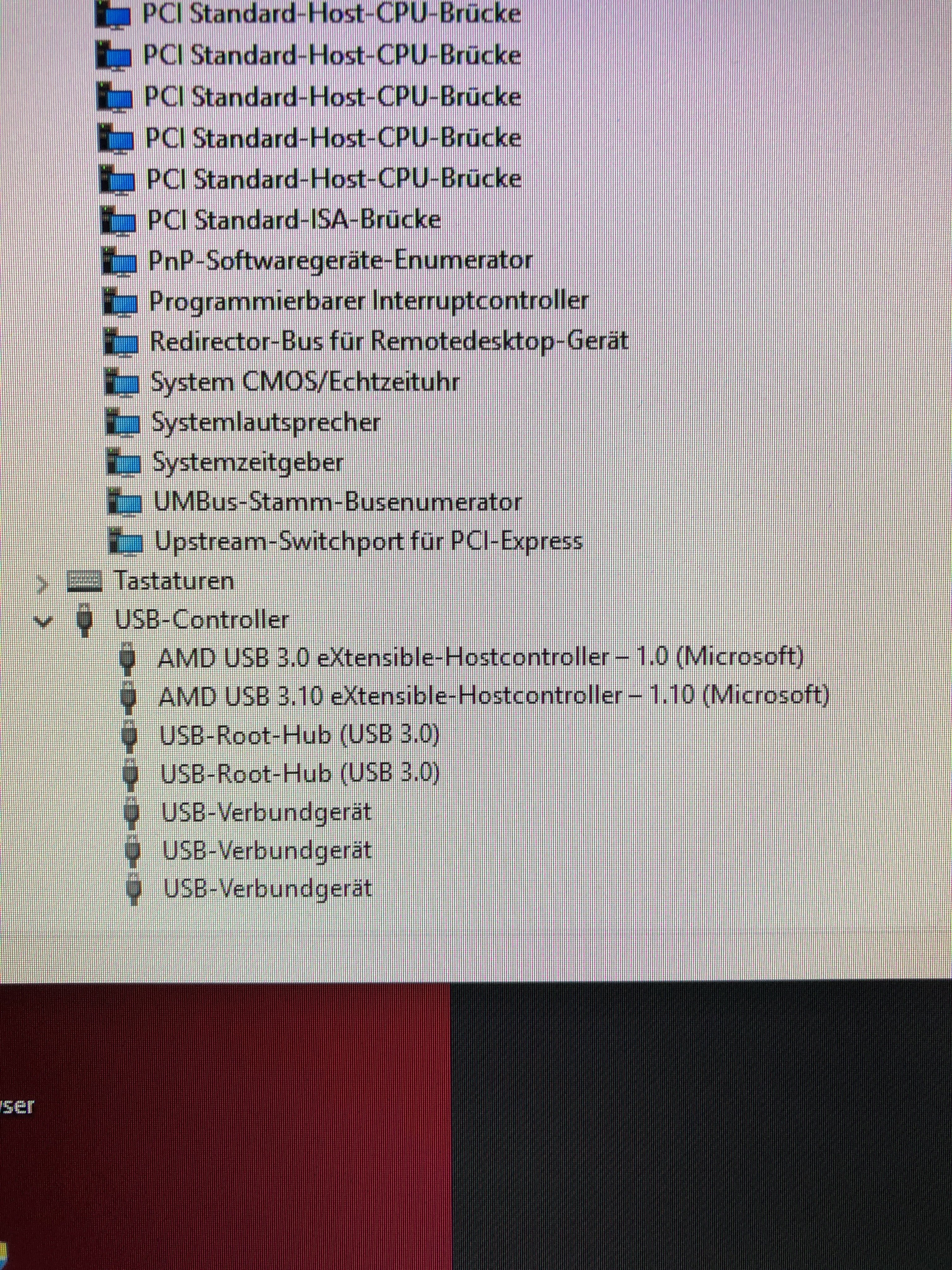

Hast Du mal einen anderen USb 2.0 Pfostenstecker auf dem Board probiert?

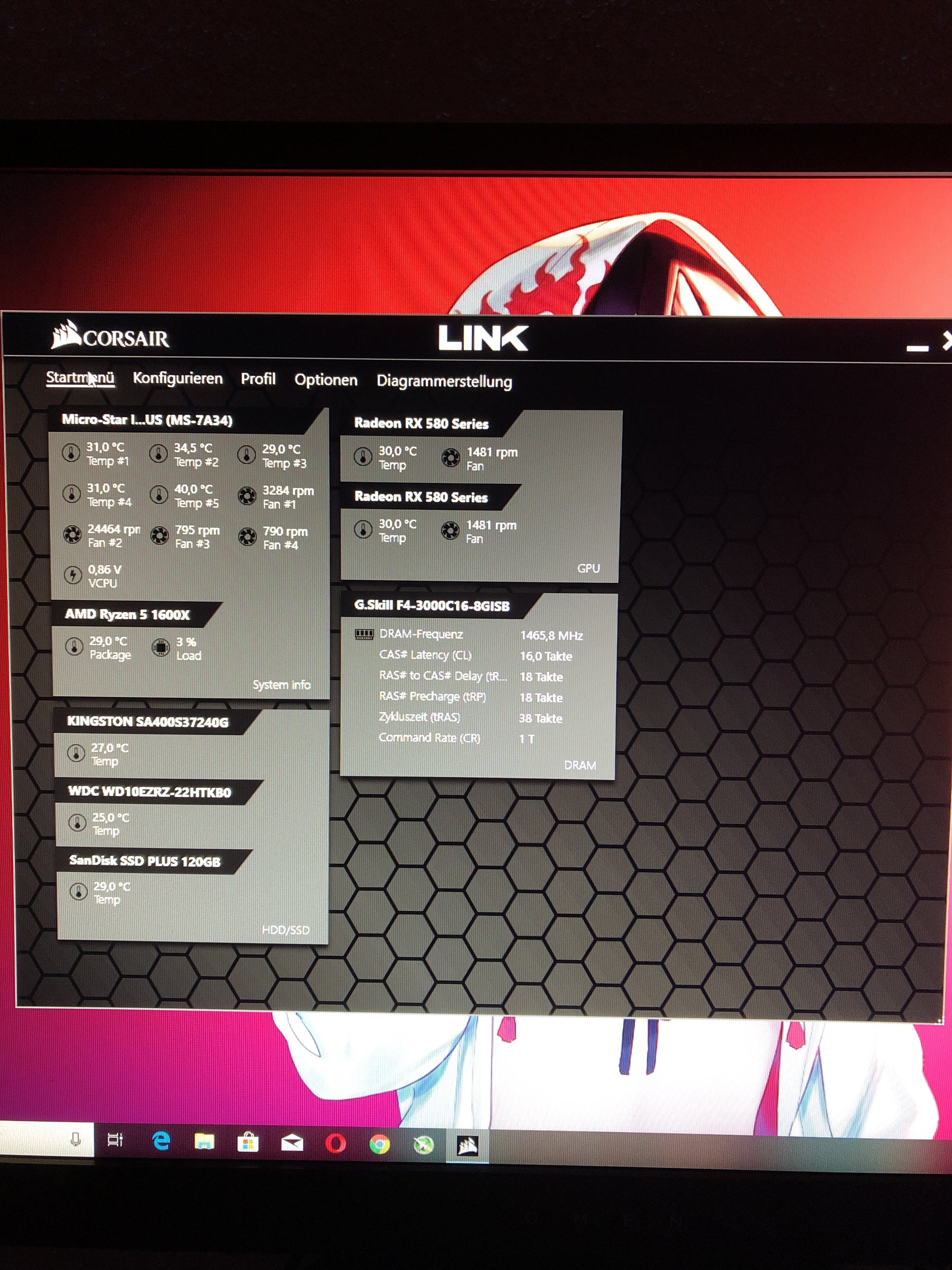

Ja ich habe auch Corsair Link aber da wird meine wakü garnicht angezeigt ! Ansonsten habe ich nur iCue laufen
Brauchst Du Link noch für Messfühler oder der Ansteuerung von manchen Sachen? Generell gilt bei RGB-Ansteuerung dass sich die Programme manchmal gegenseitig stören.

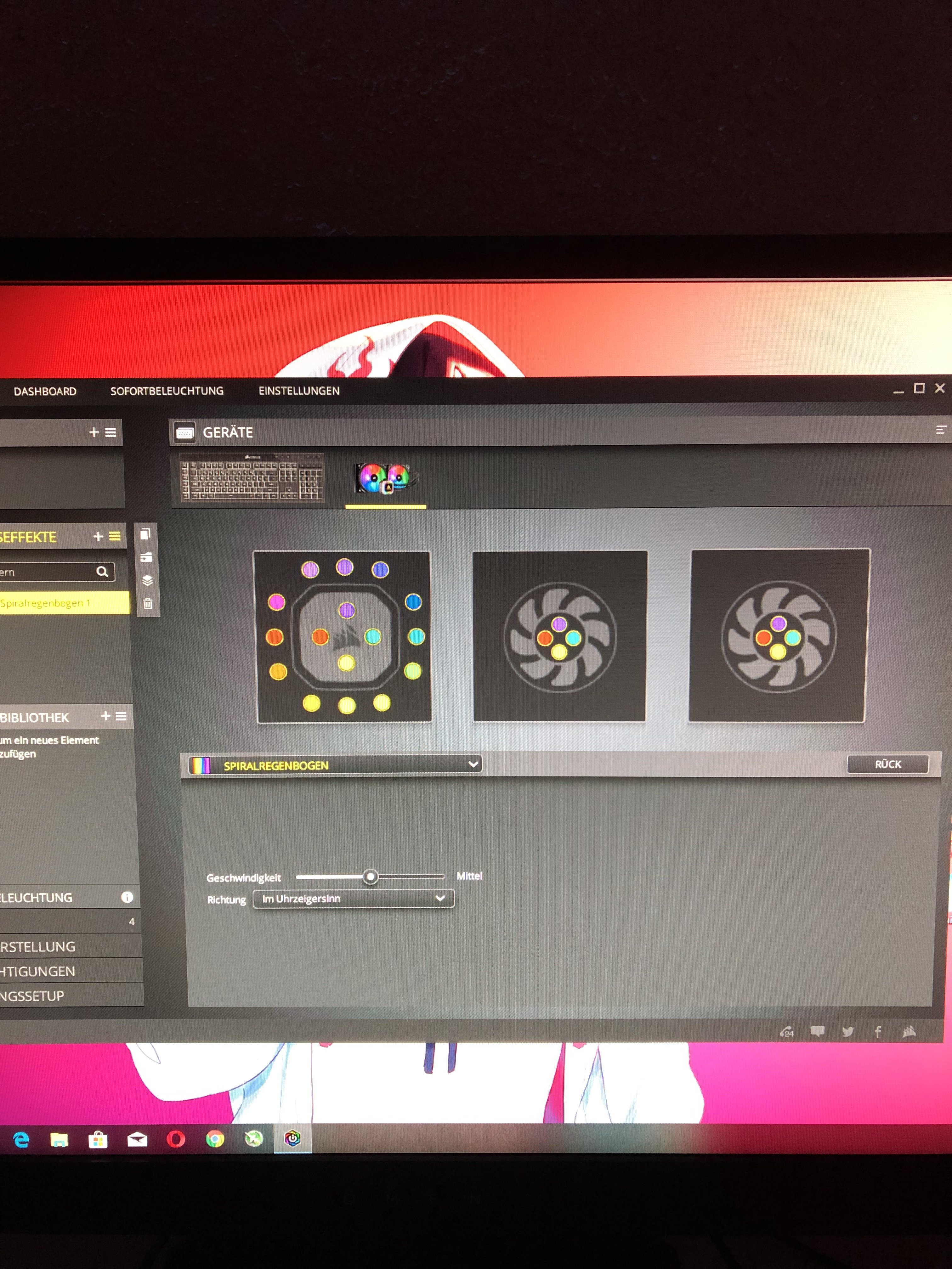

Doch das ist ja das komische von iCue wird die Wakü ja erkannt und da steht auch das die Farben leuchten aber in echt leuchtet halt nix ? :)

Danke für die Bilder! Also softwareseitig scheint alles zu passen; die AiO wird samt Lüftern erkannt und angesteuert. Aber es leuchtet nicht, also muss es dazwischen irgendwo hapern. Einfach spaßeshalber: versuche doch mal den USB 2 9-Pinstecker auf einen anderen Port zu setzen, die Sata Stromversorgung an ein Kabel anzuschließen an dem sonst weder SSD/HDD noch LED-Stripe hängen und führe nach dem Neustart nur iCUE aus, ohne LINK, auch nicht im Hintergrund. Wenns dann nicht funktioniert müsste man eventuell einen Defekt erwägen... :/

Ist doch richtig, das der eine Lüfter leuchtet wie er soll, oder? Hast du da mal die Anschlüsse getauscht?
Ansonsten bleibe ich bei der Meinung, das die LEDs einfach kaputt sind.
Spattel
Oke Danke für die Info
Ja die Stecker habe ich getauscht ! Dann leuchten aber beide Lüfter nicht mehr !
