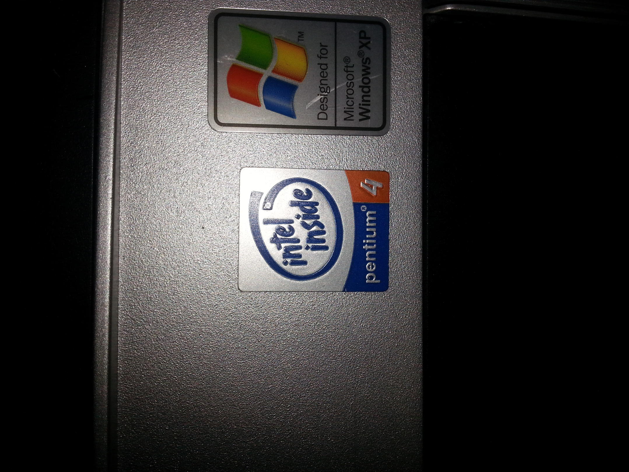

SO hab noch schnell geschaut, der Alte Pc springt an, gibt aber kein Bild, aber die Lüfter laufen. Vorne sind so zwei sticker drauf. Kann es sein das es mit dem Prozessor funktioniert? ich glaube zwar nicht aber vielleicht...
MFG
@Pontiuspilatus: du weißt nicht zufälligerweise, ob es mit dem Pentium Prozessor funktioniert, denn momentan habe ich leider keine andere Möglichkeit als diesen Prozessor zu verwenden. Einen PC-Shop in der Nähe zu dem ich das Board bringen könnte gibt es nicht und ich will es nicht unbedingt zu jemandem bringen von dem ich weiß er hat keine Ahnung und es nur einschicken einschicken wird.
