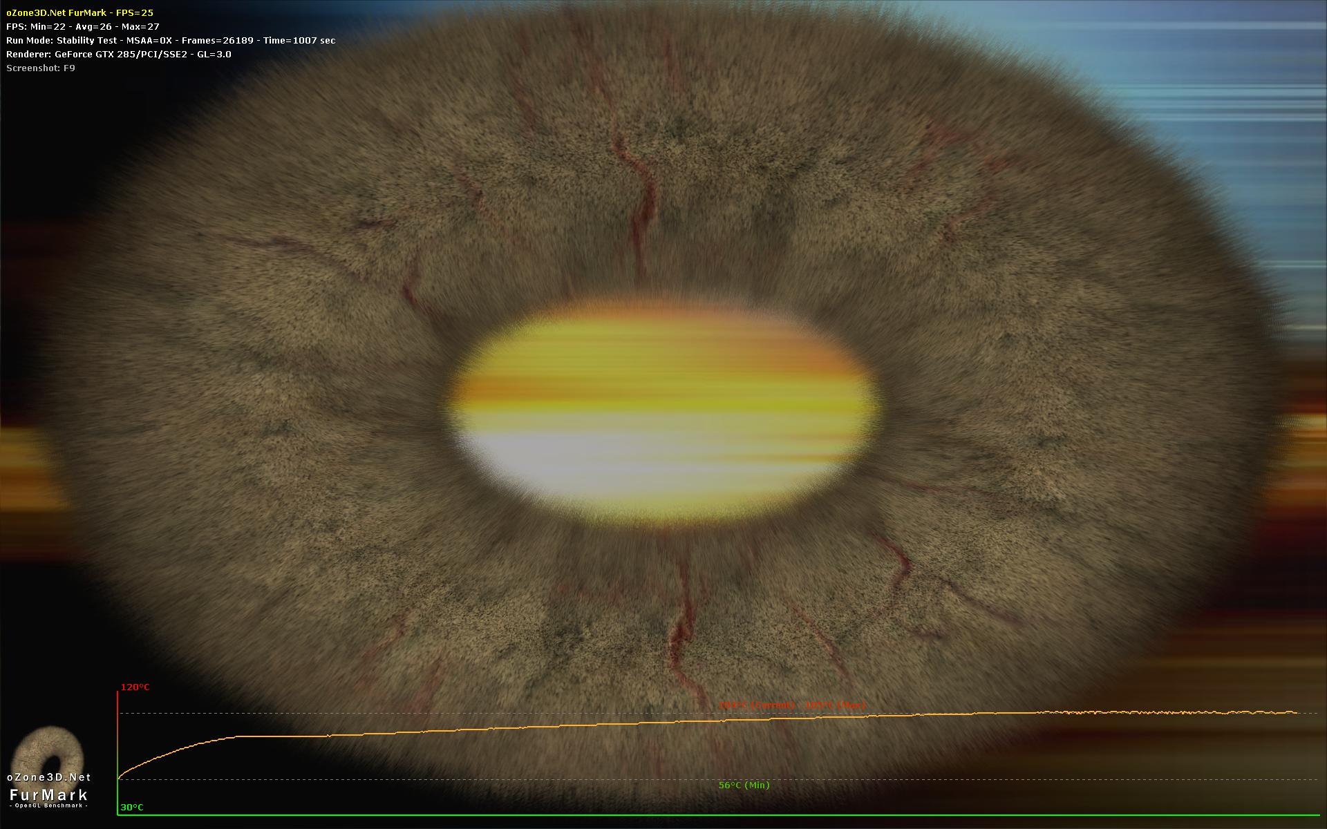

also habe heute mal auf meine EVGA GTX285 SC furmark laufen lassen auf 1920x1200 im Xtreme burning mode und habe als max. 105° erreicht aber es pendelt sich zwischen 103 und 105 immer steigend und fallend wieder ein. anbei ein bild der test ging 20min
jetzt die frage soll ich die karte umtauschen oder ist das normal ?

wie ist denn dein Gehäuse belüftet?
105 Grad ist das Maximum, da taktet sich die GPU runter und du verlierst Leistung.
Ich sag mal, deine Karte wird zu heiß.
Wenn die Karte 105 Grad hat und der Lüfter nicht bei 100% (das sind ca. 3000 U/Minute) läuft, ist da was nicht i.O., selbst wenn sie auf 100% läuft darf eine so hohe Temp nicht sein.
Lass mal die Karte bei offenem Gehäuse laufen, wenn es dann noch immer so hoch geht, würde ich die Karte zurück schicken.
die temperaturen sind recht hoch,die karte taktet bei 105 grad zurück.
ich würde reklamieren und sie wieder einschicken .

habs gerade selbst nochmal getestet, zwar nur ne GTX280, die wird aber heißer und ich komme nicht über 90 Grad bei 100% Lüfterdrehzahl.

es ist alles so wie vorher und da war eine stark übertaktete 9800GX2 drinnen und die wird ne ganze ecke wärmer... und die war so bei 85°-87°
von daher muss es die karte sein.

kann mal pls jemand einen screen von seinem 280/285 tempverlauf in furmark xtreme burn machen ?
wäre sehr nett :)
Ist aber auch irgendwie logisch das im "xtreme burn" Modus die Temperatur voll in den roten Bereich geht :rolleyes:
Versuchs mal mit der Einstellung "Frame-based" mit 10000 Frames im "Benchmarking" Modus.
4x Antialiasing sollten reichen. Das Streßt die Gpu mehr als genug.
Um die Temps zu sehen nimmste Hardwaremonitor.

bei dennen gehen die temps nach sekunden auf 105° bei mir erst nach so 10-12min
EDIT: also getestet wie gesagt und ich komme auf 86° ist das dann okay
EDIT2: und bei 1920x1200 mit 4xaa 94° beim gleichen test und Crysis 1920x1200 very high 16xaa 88°
