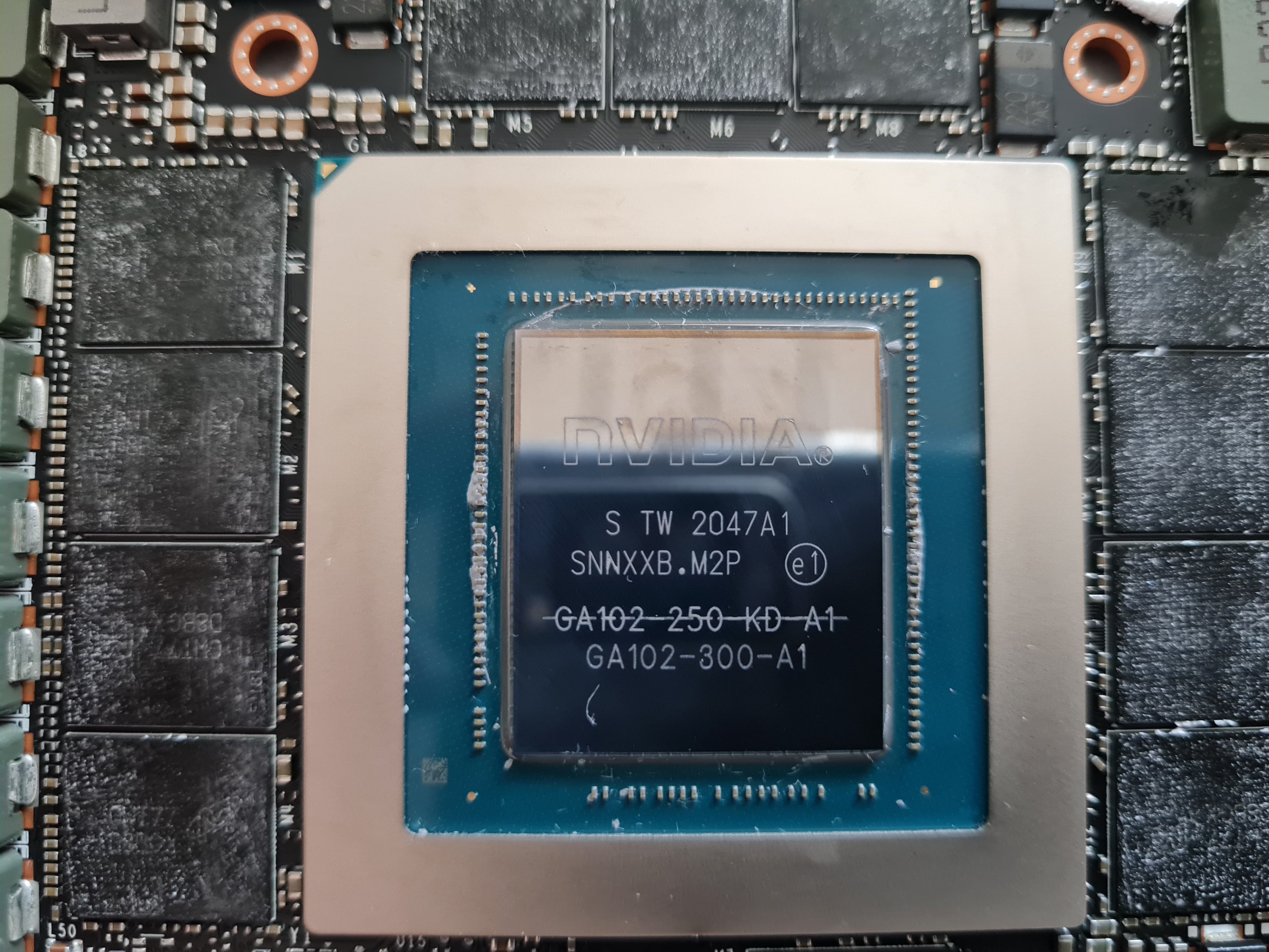

Hi zusammen,
ich habe gerade meine 3090 FE mit nem Padmod versehen und dabei auch den DIE mit neuer Wärmeleitpaste ausgestattet.
Jetzt bin ich etwas irritiert was ich da auf meinem DIE lese.
Wie muss ich das verstehen? Hat man den Chip kurzerhand umgelabet?

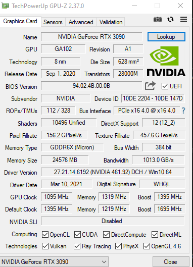

Was sagt denn GPU-Z? ?
Moin! Vermute mal das der Chip mal für eine 3080 gedacht war, da ein paar Hunder oder Tausend Shader nicht funktioniert haben. Das kann aber falsch ausgelesen worden sein.
Dann hat man gemerkt: Ui!!! Da gehen doch alle 10.000 quasi und hat das Ding statt zu einer 3080 dann zu einer 3090 gemacht.
Echt selten sowas :-) Kannste dir einrahmen dann hehe.
3080 ist GA-200, oben ist mit GA-250 beschriftet gewesen
das wird original eine 3080Ti gewesen sein, alles andere macht keinen Sinn

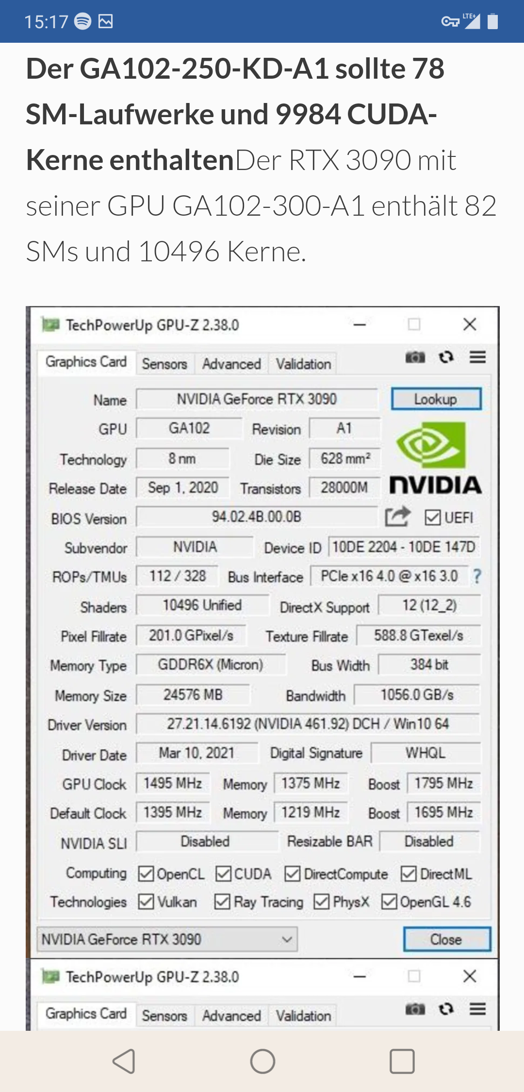

dazu ein artikel von hardwareluxx
p.s. 47. produktionswoche aus 2020
wird also höchstwahrscheinlich als 3080ti engineering sample gedacht sein
Schau doch mal in GPUZ nach, wieviele Shader und Kerne angezeigt werden...
Dann sollte da aber 200 stehen, und nicht 250.
Reaktionen: FreedomOfSpeech
Letztlich ist es ein Chip welcher eine hohe Güteklasse hat und damit auch zu einer 3090 anhand der Shadereinheiten gemacht werden kann.
Das Label sagt einfach 0,0 aus über das was drin steckt. Kann mir auch einen Audi A1 kaufen und einen R8 Sticker draufkleben. Ist dann trotzdem kein R8 - oder? ;-)
Aber ja wird wohl eine Q4 2020 3080ti sample gewesen sein. Da wir shortages haben und wenn die CHips es mitmachen, werden halt 3090s draus gemacht. Kein Grund zur Sorge.

Hier mal der GPU-Z Screenshot (die Taktraten stimmen nicht ganz, da ich sie zum minen gerade untertaktet habe):
