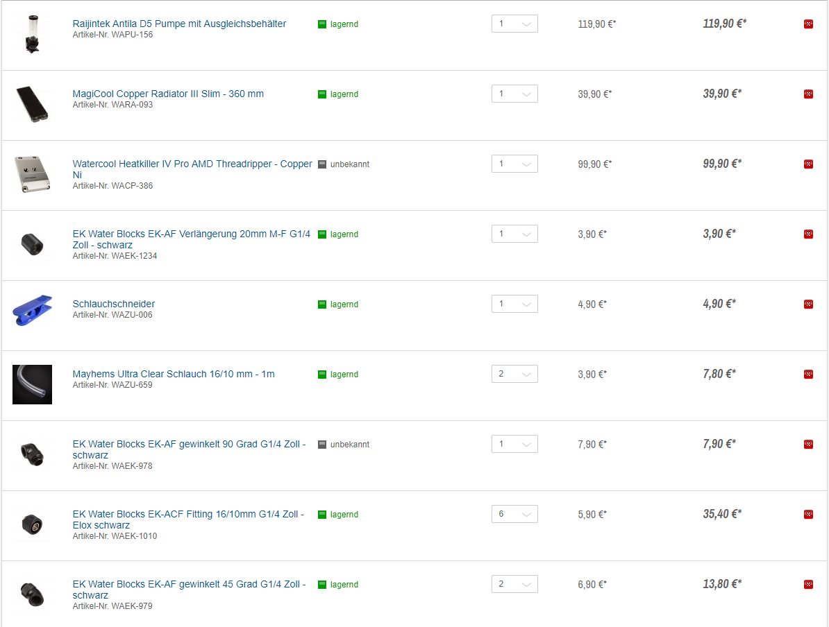

Hallo, Leute.
Da meine alte all-in-one-Wakü langsam den Geist aufgibt habe ich mir jetzt eine neue custom-Wakü zusammengestellt. Mit Wasserkühlungen habe ich noch nicht viel Erfahrung. Deshalb wollte ich vorsichtshalber fragen, ob Ich die Komponenten richtig abgestimmt habe. Passende Lüfter für den Radiator besitze ich schon.

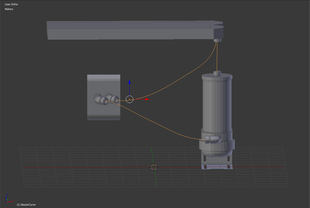

Hier, ein grober Plan, wie es in etwa aufgebaut werden soll. Ich habe ein darkbase Pro 900. platz sollte also genug da sein
Ich denke das es so funktionieren sollte. Aber lieber nochmal nachfragen als sich hinterher zu ärgern :D
So beim ersten Drübersehen kann ich erstmal keinen Fehler erkennen, was das Projekt unmöglich machen sollte. Du willst nur die CPU / den Threadripper kühlen, korrekt?
Ein paar kleine Anmerkungen:
1) Die Rajintek D5 Pumpen-AGB-Kombo kannte ich noch gar nicht. Wie kommst Du denn auf die? Hast Du Test-/Erfahrungsberichte dazu gelesen?
2) Der 90° Winkel ist nicht lieferbar, hast Du das gesehen?
3)
Du brauchst 3 Stück 120mm Lüfter. Welche sind das denn?
4) Steuerung der Wakü: Wie planst Du die Lüfter zu steuern? Normalerweise stimmt man eine Wasserkühlung auf geringe Betriebsgeräusche ab und steuert nach der Wassertemperatur die Lüfter-RPM. Dazu bräuchtest Du noch einen G1/4-Temperatursensor und eine Steuereinheit (z. B. ein Aquaero). Welche Gedanken hattest Du Dir bis jetzt dazu gemacht?

Ich hoffe, die Lüfter für den Radiator haben einen geschlossenen Rahmen und einen möglichst hohen statischen Druck.
Der AGB sollte immer der höchste Punkt im Kreislauf sein.
Ein Ablasshahn für leichte Befüllen und Ablassen wäre auch eine Idee wert.
Außerdem fehlt noch Destillat und Wasserzusatz in Deinem Warenkorb.
Vielleicht wäre auch ein Blick auf fertig konfigurierte Starterpacks namenhafter Hersteller ein Blick wert?

Ja ich will nur die Threadripper Kühlen.
1) Habe auf Caseking einfach nur nach einer schlichten, nicht zu teuren Pumpe mit agb gesucht.
2) Ok, muss ich mal nach einem anderen schauen.
3) Habe noch die von meiner alten kühlung: https://www.amazon.de/gp/product/B07511TK12/ref=ppx_yo_dt_b_search_asin_image?ie=UTF8&psc=1
Ich habe mir die kühlung gekauft bevor die ganzen schlechten bewertungen dazu kamen...
4) Ich hätte die Lüfter einfach an die normale cpu Lüfter Steuerung am Mainbord gestöpselt. Ich würde die lüfter dann lieber etwas höher einstellen. damit es möglichst gut gekühlt bleibt. Die lautstärke stört mich eher weniger.
Da kann ich Dir halt keinen Rat geben. Ich habe bisher nur D5-Pumpen Kombos von EK Water Blocks und auch Alphacool gehabt und fand beide problemlos.
Kann man so machen. Eine Wasserkühlung steuert man eigentlich (also meiner Meinung nach) nach der Wassertemperatur und nicht nach den Komponententemperaturen wie bspw. CPU- und/oder GPU-Temperatur. Aber in Deinem Fall mit CPU-only ist das auch ein gangbarer Weg.
Reaktionen: mykoma
@DubsTheFox
sorry hab jetzt erst gesehen das du die gleiche Pumpen AGB Kombie hast wie ich :D
Persöhnlich kann ich sagen das die pumpe "leise" ist gibt lautere aber auch leisere. Ist halt immer das Ding was ist für dich laut ist.
Der Klassiker: wie lässt du das Wasser wieder aus deinem System ? ;-)
T-Stück + Kugelhahn iwo verbauen
Ist auch nicht nötig, ich würde nur darauf achten, das der AGB direkt vor der Pumpe liegt.
In meinem System ist die Pumpe nicht der niedrigste Punkt und der AGB nicht der höchste, das kann man machen, muss man aber nicht.
Pumpe als niedrigsten Punkt erleichtert das befüllen, aber selbst mit angeflanschtem 100ml Aquainlet an meiner alten Aquastream XT hatte ich keine Probleme das System zu befüllen und zu entlüften.
Mit meinem aktuellen 250ml AGB ist es nur entspannter, das System zu befüllen und in der ersten Zeit nach der ersten Füllung löst sich noch viel Luft, da muss man seltener einen Blick auf den AGB werfen zum nachfüllen.
Sobald sich der Kreislauf gesetzt hat, muss man aber auch nahezu nichts nachfüllen, ab dann spielt auch die Größe des AGB keine Rolle mehr.
Hat man Platz, kann man einen großen AGB nehmen, hat man wenig Platz, nimmt man halt einen kleinen.
