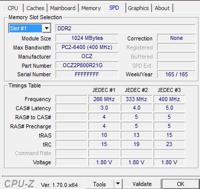

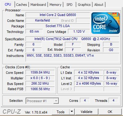

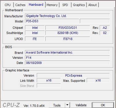

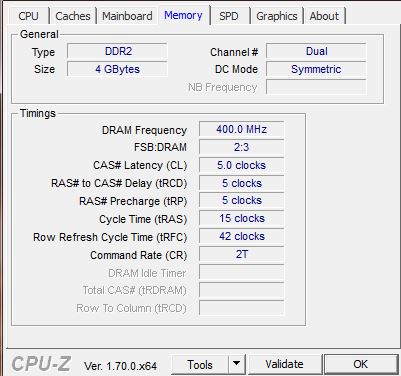

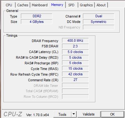

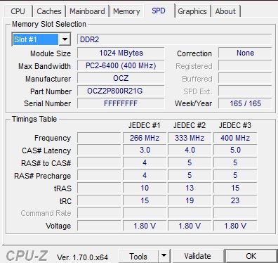

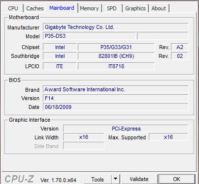

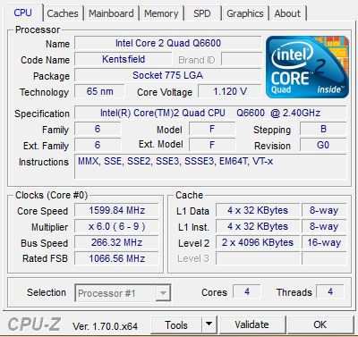

Poste auch noch ein paar Screenshots von CPU-Z (Reiter Mainboard, CPU, Memory und SPD.

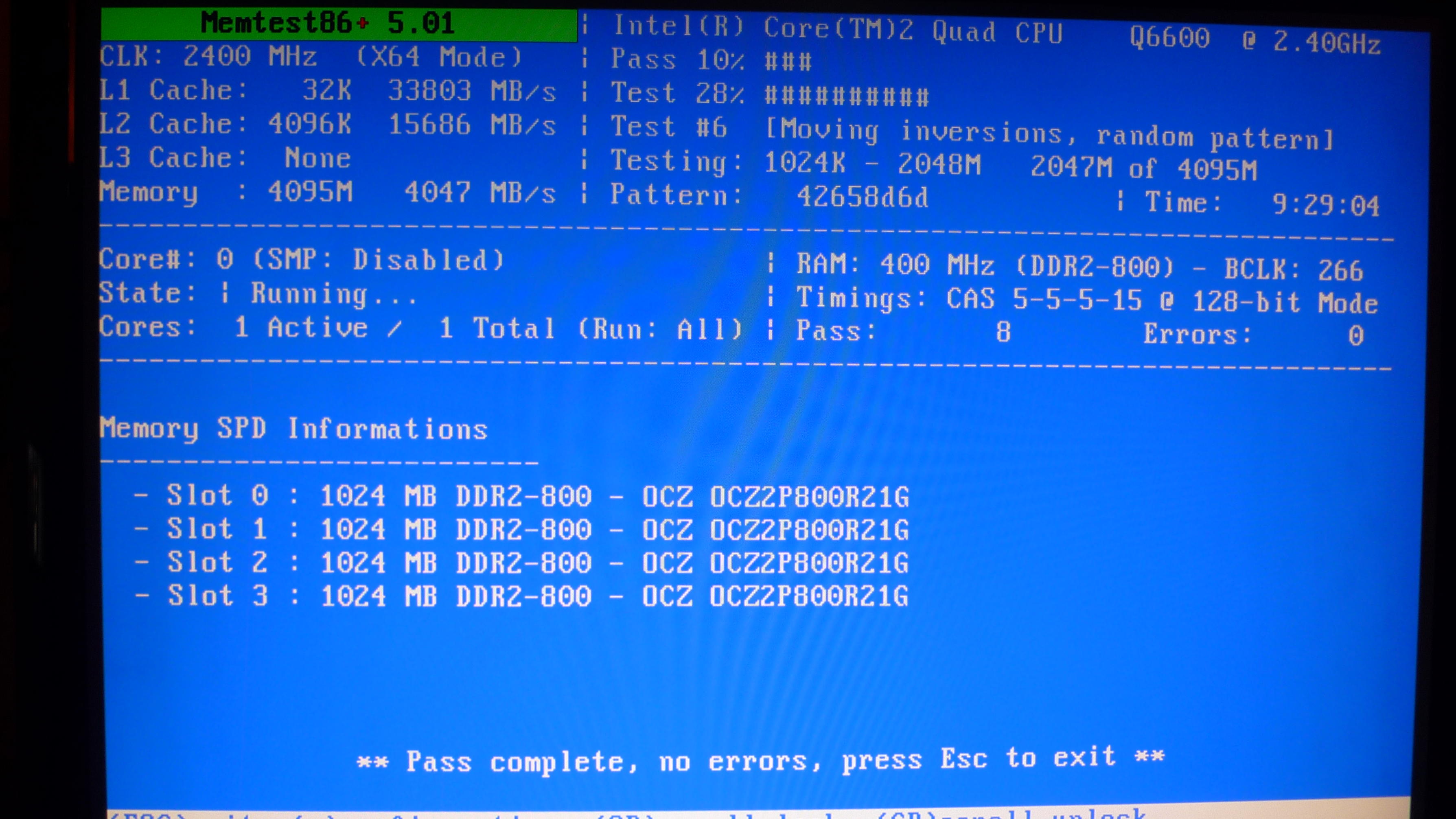

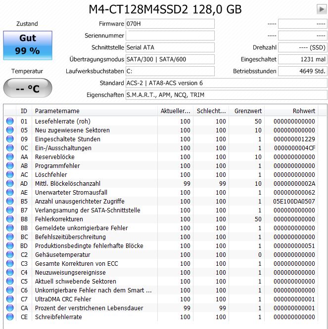

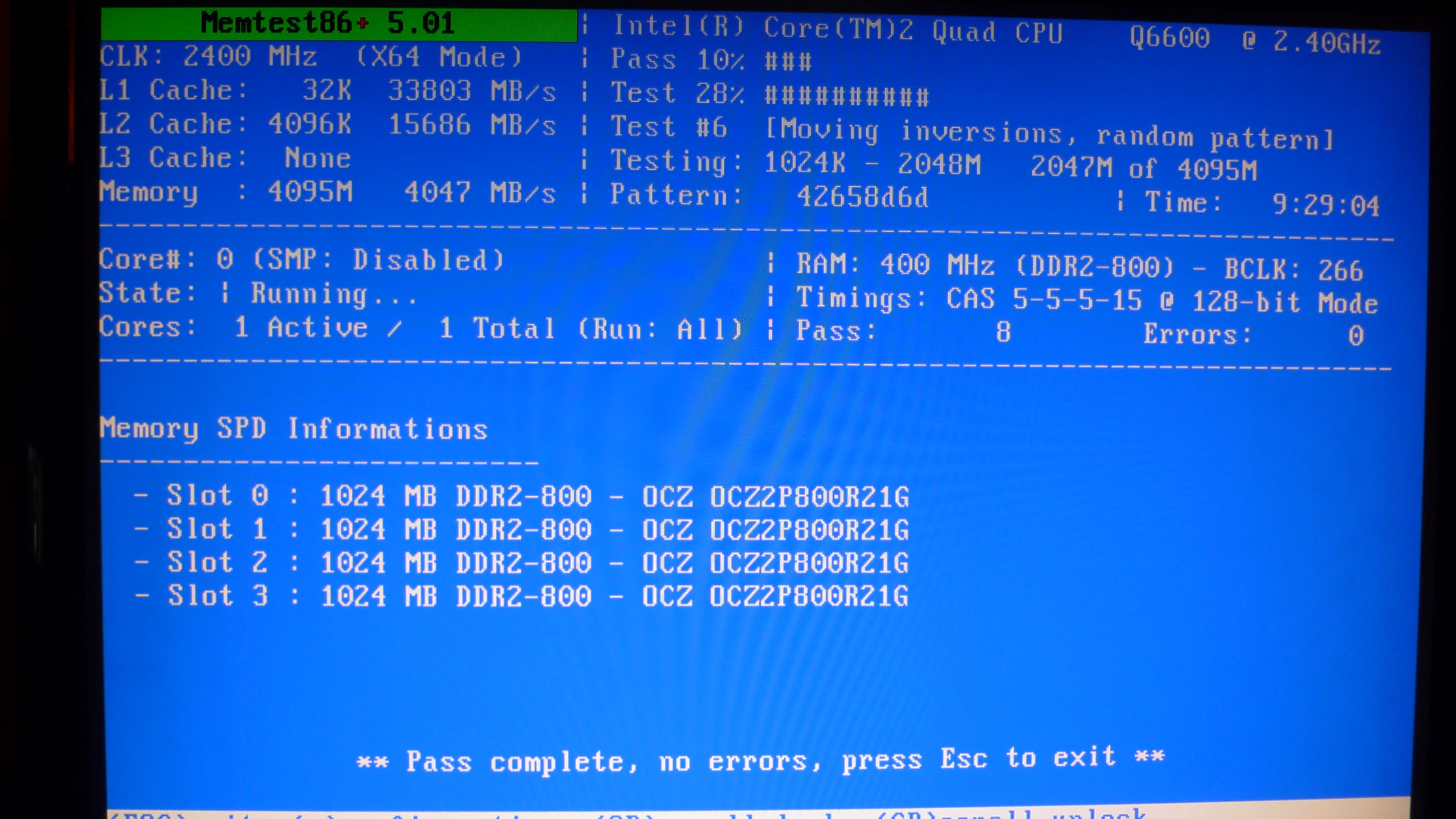

also, habe nun mal eure Tips vefolgt. Zunächst hab ich MemTest86+ laufen lassen. Habe die kompletten 4GB RAM am Stück getestet. Insgesamt 8 Durchgänge wobei keinerlei Fehler aufgetreten sind.

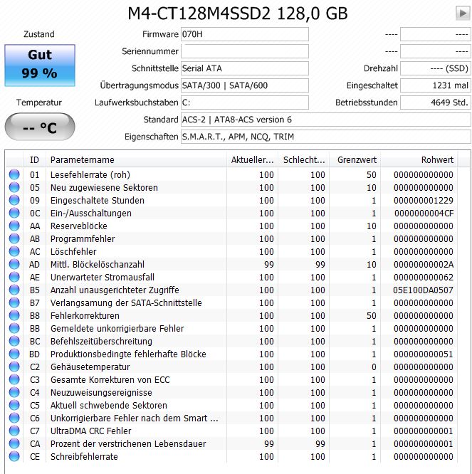

SSD läuft mit neuester Firmware und habe ich mit Crystal Disk Info getestet .. wobei mir da nicht ganz klar war, ob es da noch einen richtigen SSD Test gibt oder einfach nur die SMART Werte gemeint waren?
System ist nicht übertaktet. BIOS und Treiber sind auf dem aktuellsten Stand. Da mein Mainboard nicht mehr das Neueste ist, sind dort seit längerem gar keine neuen Treiber für die Mainboardkomponenten rausgekommen und dementsprechend hab ich da seit längerem auch nichts verändert. Auch sonst habe ich nichts gemacht, das eine Häufung der Bluscreens zur Folge haben könnte.
Hier noch die Screenshots von CPUZ:

Hast du nach den Treibern für die Mainboardkomponenten auf der Gigabyte Seite geschaut? Klapper bitte mal die einzelnen Hersteller ab, also Intel für den Chipsatz, Realtek (Bsp.) für den LAN-Chipsatz usw. Dort findet man idR neuere Versionen.
RAM und SSD sehen für mich gut aus.
Ich hatte mal Probleme mit meinem Rechner, weil der RAM unterversorgt. Sprich die "Auto" Einstellung im BIOS hat dem RAM zu wenig Spannung gegeben. Schau mal wie das bei dir eingestellt ist und wieviel dein RAM braucht. Dann ggf. mal 1 oder 2 Stufen erhöhen und testen.
