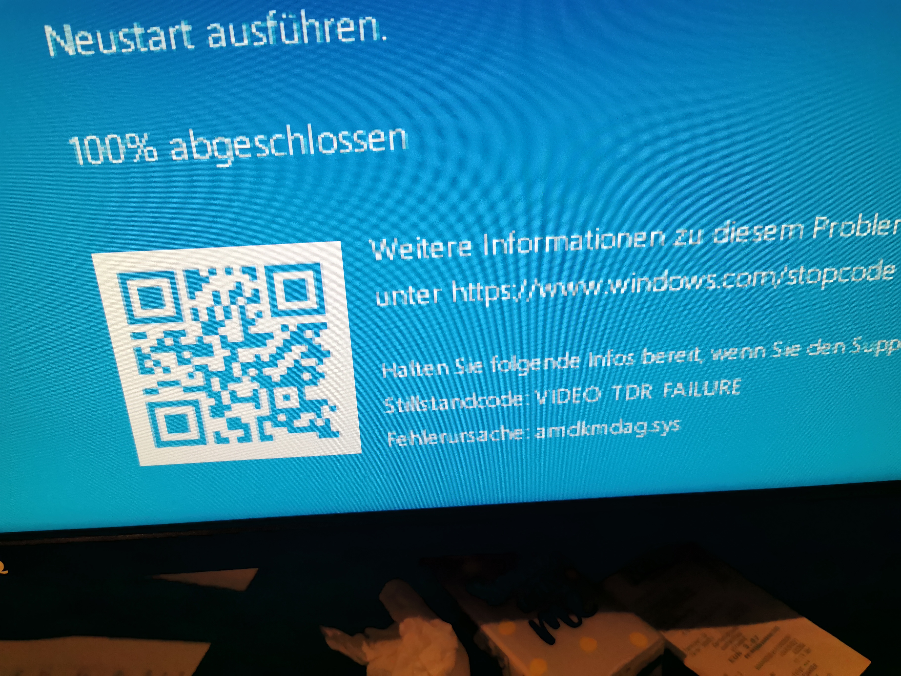

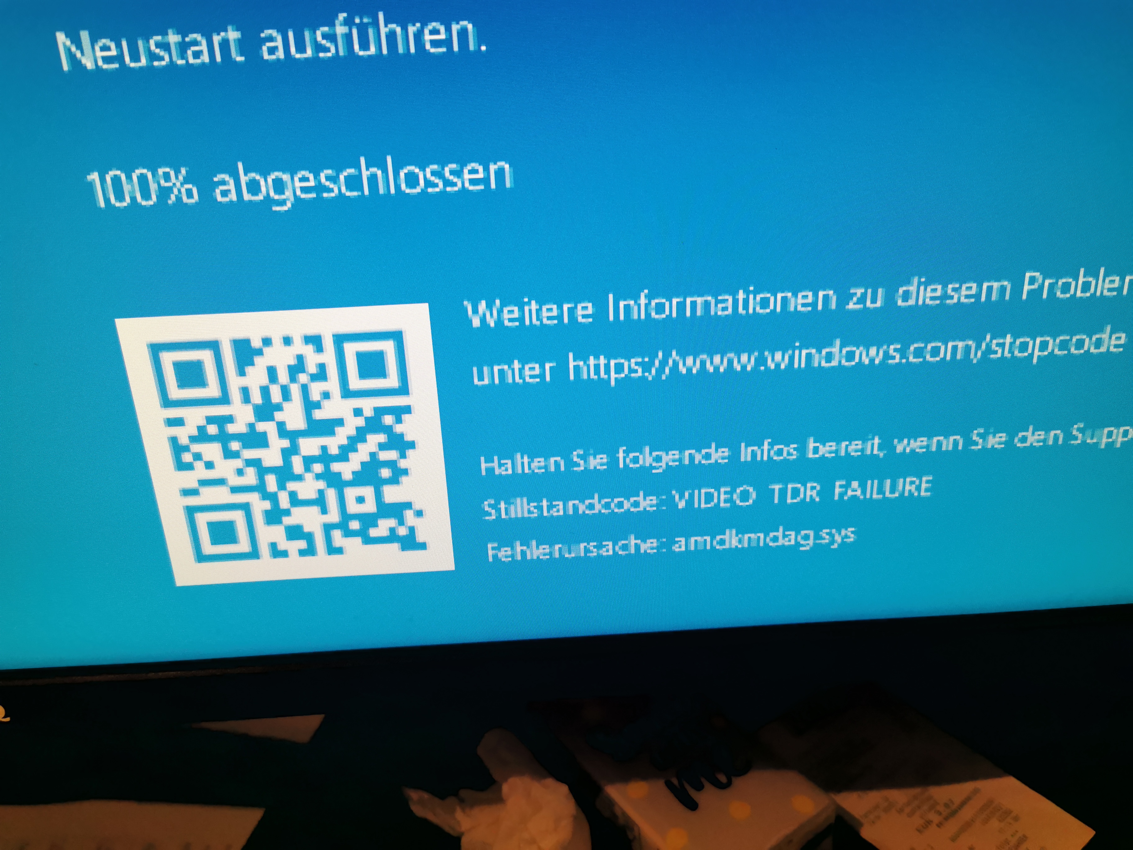

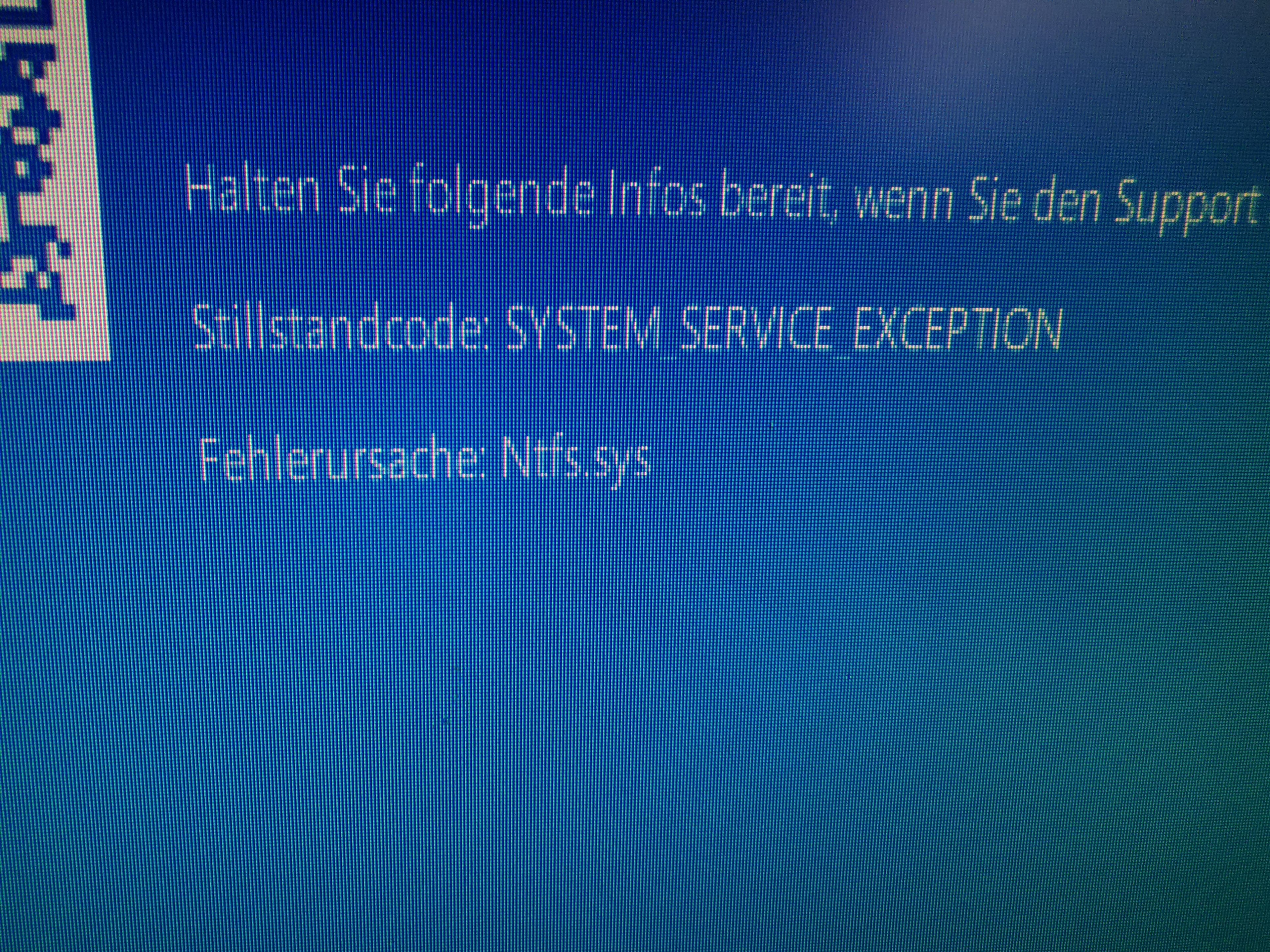

Ich habe jetzt seit ca einem Monat häufiger BlueScreens und weiß nicht wo dran es liegt. Ich bin was das angeht leider totaler Laie.
Sie kommen sehr unregelmäßig. Manchmal direkt beim Start zwei mal und zwischendurch ist dann mal eine Woche wieder gar nichts.
Und ich 10 Tagen verfällt die Garantie der Hardware, deshalb wäre es natürlich toll den Fehler zu identifizieren.
Vielen Dank schonmal im Voraus!

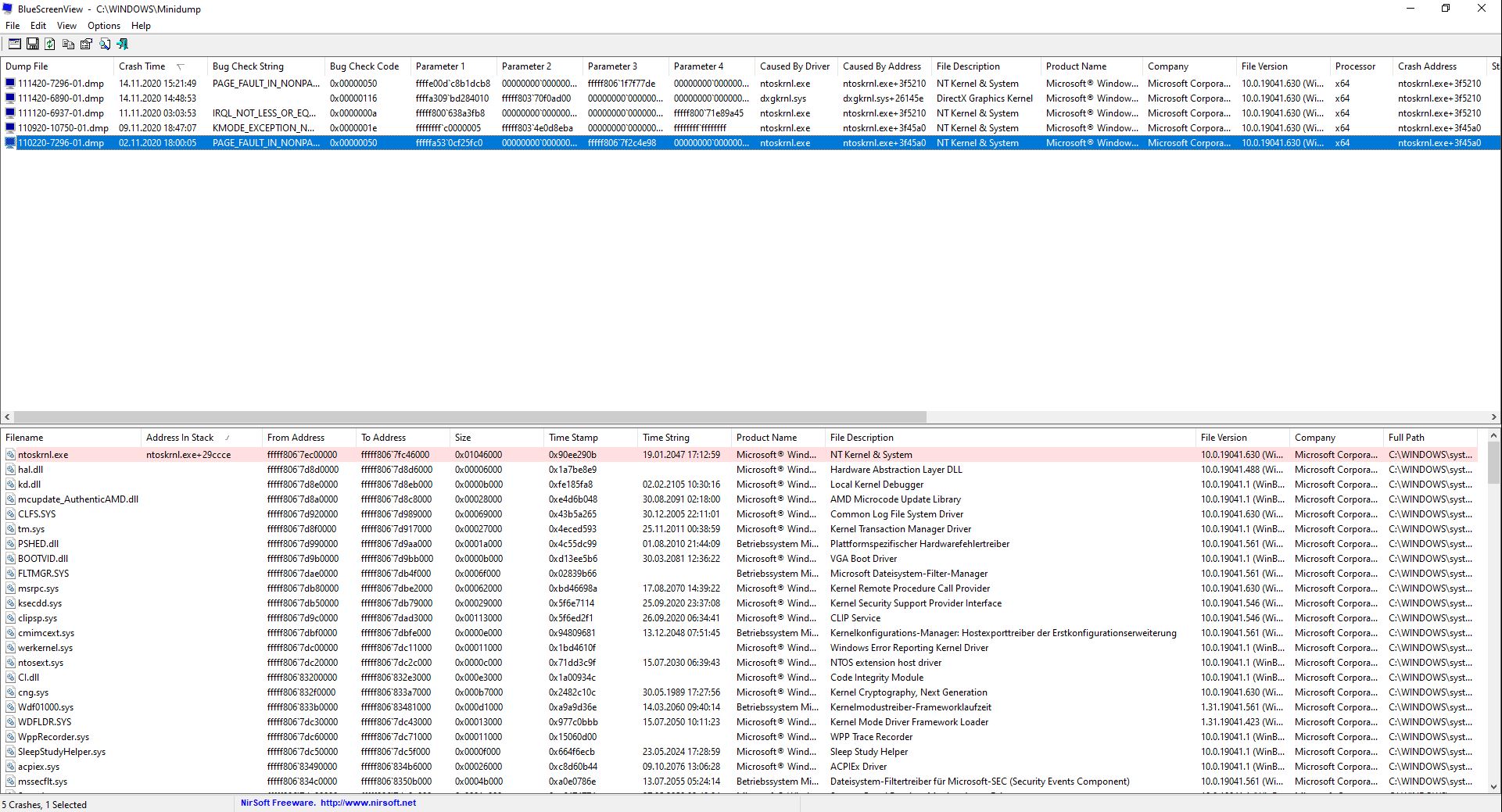

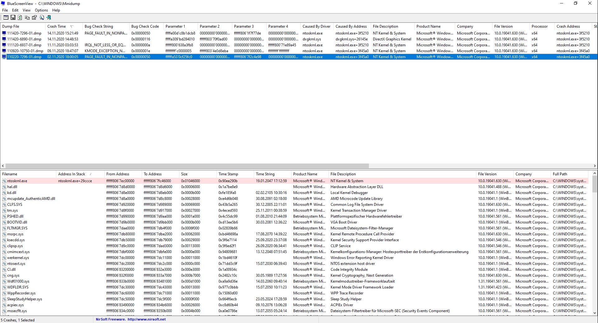

Im Anhang die von BlueScreenView ausgegebenen Daten und die BlueScreens die nicht davon angezeigt wurden.
Google doch mal die Fehlercodes durch
Sollte Dein RAM auf 3000 MT/s eingestellt sein, wäre das ein Übertakten des Speichercontrollers. Kann funktionieren oder eben auch nicht.
Edit: was heisst, es verfällt die Garantie in 10 Tagen? Ist das ein Fertigrechner?
@GreenM0nster Da gehe mal in‘s UEFI und stelle dort erstmal den Speicher auf 2133 MT/s, mache dann einen Memtest und schaue, ob noch Fehler auftreten.
Zur Garantie bei Einzelteilen: es hat jeder Hersteller eigene Garantiebestimmungen und auch unterschiedliche Laufzeiten. Deshalb wäre ein Kaufdatum bzw. bei manchen Sachen ein Produktionsdatum relevant.

Das Problem hatte ich auch mit fast identischer Hardware. Es lag definitiv am Aegis. Seitdem ich auf Crucial Ballistix gewechselt bin, läuft der PC bestens.
Den Aegis habe ich in meinem Computerladen reklamiert. Dort wurde ein stundenlanger Memtest gemacht, der jedoch zu 100% fehlerfrei durchlief. Daraufhin habe ich die Riegel in den Kleinanzeigen verkauft und dem Käufer eine Rücknahmegarantie gegeben.
Der Käufer hat auf seiner Intel-Plattform keine Probleme.

@Viper1982 hier die logs etc.
@TorenAltair im UEFI war bereits 2133 eingestellt automatisch.

File 111420-7296-01.dmp
PAGE_FAULT_IN_NONPAGED_AREA (50)
Es wurde auf ungültigen Systemspeicher verwiesen. Dies kann nicht durch try-without geschützt werden.
Normalerweise ist die Adresse einfach nur schlecht oder zeigt auf freigegebenen Speicher.
STACK_TEXT:
ffffde09`4c2df168 fffff806`1f67a665 : 00000000`00000050 ffffe00d`c8b1dcb8 00000000`00000000 ffffde09`4c2df410 : nt!KeBugCheckEx
ffffde09`4c2df170 fffff806`1f4ea4a0 : 00000000`00000000 00000000`00000000 ffffde09`4c2df490 00000000`00000000 : nt!MiSystemFault+0x172315
ffffde09`4c2df270 fffff806`1f60335e : 00000000`00000000 fffff806`1f8eb8a1 ffffe08d`c82c9650 fffff806`1f428ea2 : nt!MmAccessFault+0x400
ffffde09`4c2df410 fffff806`1f7f77de : ffffffff`ffffffff 00000000`00000000 ffff9684`00000000 ffff9684`e8ad6a80 : nt!KiPageFault+0x35e
ffffde09`4c2df5a0 fffff806`1f7f74f9 : ffff9684`e8ad6a80 ffffffff`ffffffff ffffe00d`c8b1dca0 ffff9684`00000001 : nt!AlpcpCancelMessagesByRequestor+0x126
ffffde09`4c2df610 fffff806`1f7f6d7b : ffff9684`e8ad6a80 ffff9684`e8ad6a80 00000000`00000000 ffff9684`e8ad6a80 : nt!AlpcpDisconnectPort+0x195
ffffde09`4c2df680 fffff806`1f7f6d2a : ffff9684`e8ad6a80 00000000`00000000 00000000`00000000 ffffde09`4c2df7d9 : nt!AlpcpDoPortCleanup+0x1f
ffffde09`4c2df6c0 fffff806`1f8ed6bc : 00000000`00000001 00000000`00000000 00000000`00000000 ffffffff`ffffffff : nt!AlpcpClosePort+0x4a
ffffde09`4c2df6f0 fffff806`1f8a4dc5 : 00000000`00000103 00000000`00000000 00000000`00000000 00000000`00000000 : nt!ObCloseHandleTableEntry+0x24c
ffffde09`4c2df830 fffff806`1f8a70ad : 00000000`00000000 ffff9684`e896c080 ffffffff`ffffff01 ffff9684`e9aba4d8 : nt!ExSweepHandleTable+0xd5
ffffde09`4c2df8e0 fffff806`1f7f1647 : ffffffff`ffffffff ffff9684`e9aba080 ffffde09`4c2df930 ffff9684`00000000 : nt!ObKillProcess+0x35
ffffde09`4c2df910 fffff806`1f7e6f96 : ffff9684`e9aba080 ffffe08d`cefba8b0 00000000`00000000 00000000`00000000 : nt!PspRundownSingleProcess+0x133
ffffde09`4c2df990 fffff806`1f84a7ee : ffff9684`00000000 00000000`00000001 00000000`00000000 00000002`56be1000 : nt!PspExitThread+0x5f6
ffffde09`4c2dfa90 fffff806`1f606bb8 : ffff9684`e9aba080 ffff9684`e896c080 ffffde09`4c2dfb80 ffff9684`e9aba080 : nt!NtTerminateProcess+0xde
ffffde09`4c2dfb00 00007ffb`0ca8c324 : 00000000`00000000 00000000`00000000 00000000`00000000 00000000`00000000 : nt!KiSystemServiceCopyEnd+0x28
00000002`56c7f768 00000000`00000000 : 00000000`00000000 00000000`00000000 00000000`00000000 00000000`00000000 : 0x00007ffb`0ca8c324
Es ist ein Speicher Fehler
File 111420-6890-01.dmp
VIDEO_TDR_FAILURE (116)
Der Versuch, den Anzeigetreiber zurückzusetzen und das Zeitlimit wiederherzustellen, ist fehlgeschlagen.
SYMBOL_NAME: amdkmdag+aad00
MODULE_NAME: amdkmdag
IMAGE_NAME: amdkmdag.sys
STACK_COMMAND: .thread ; .cxr ; kb
FAILURE_BUCKET_ID: 0x116_IMAGE_amdkmdag.sys
OS_VERSION: 10.0.19041.1
BUILDLAB_STR: vb_release
OSPLATFORM_TYPE: x64
OSNAME: Windows 10
Hier wurde der Fehler durch den Grafikkartentreiber ausgelöst.
Der Fehler liegt hier bei der Grafikkarte.
File 111120-6937-01.dmp

Hier war wieder ein Speicher Fehler die Ursache.

Das ist ein Treiberfehler. Der Treiber gehört zum Betriebssystem, so das man nichts näheres sagen kann.

Auch hier war es wieder ein Speicher Fehler.
Den Fehler würde ich insgesamt beim Speicher suchen (Arbeitsspeicher, Festplatte).
Die Grafikkarte würde ich auch im Auge behalten. Ein Fehler betraf die Grafikkarte.
Und noch ein Anmerkung Dein Windows ist nicht aktuelle. Das solltest Du updaten.

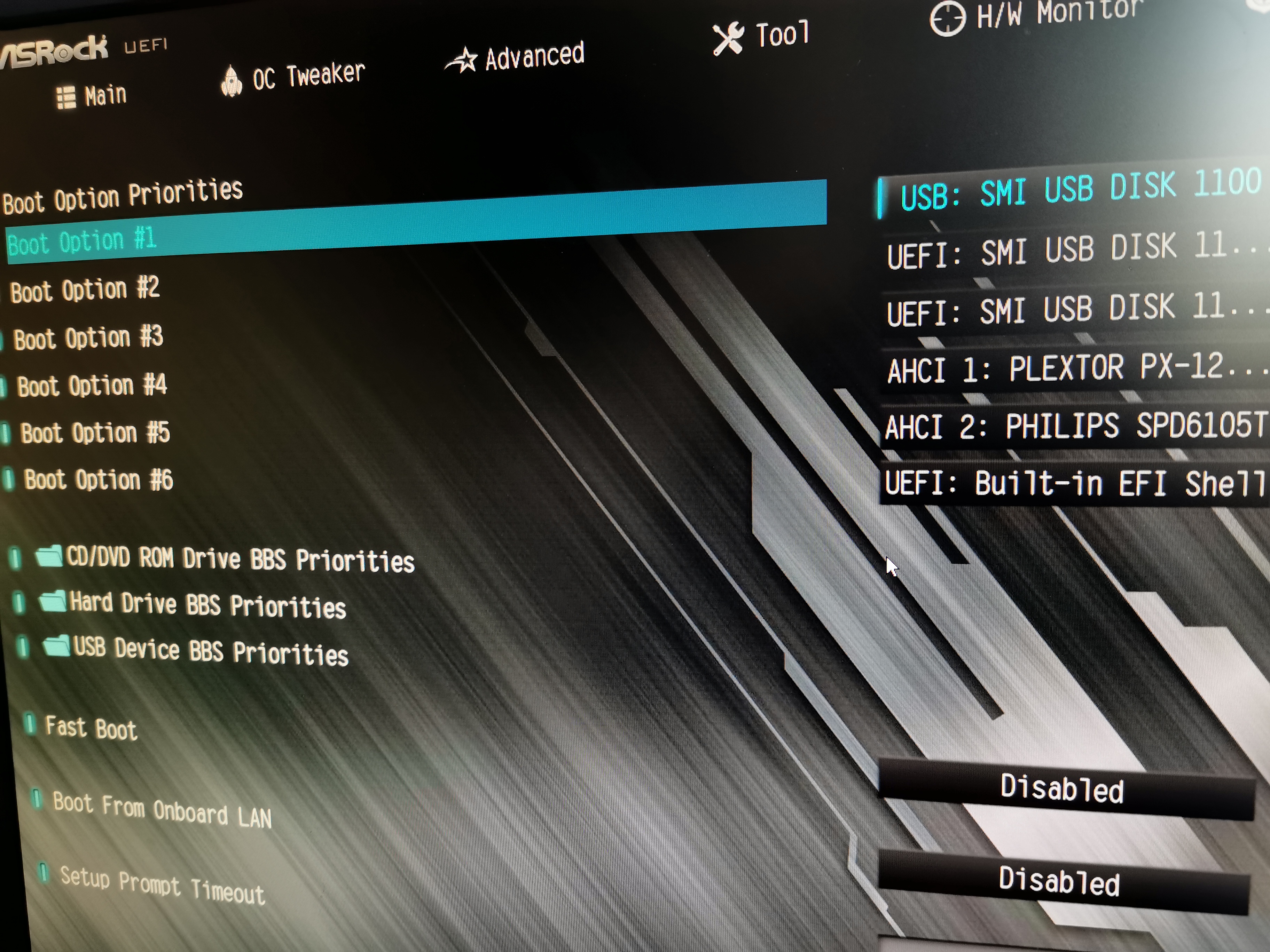

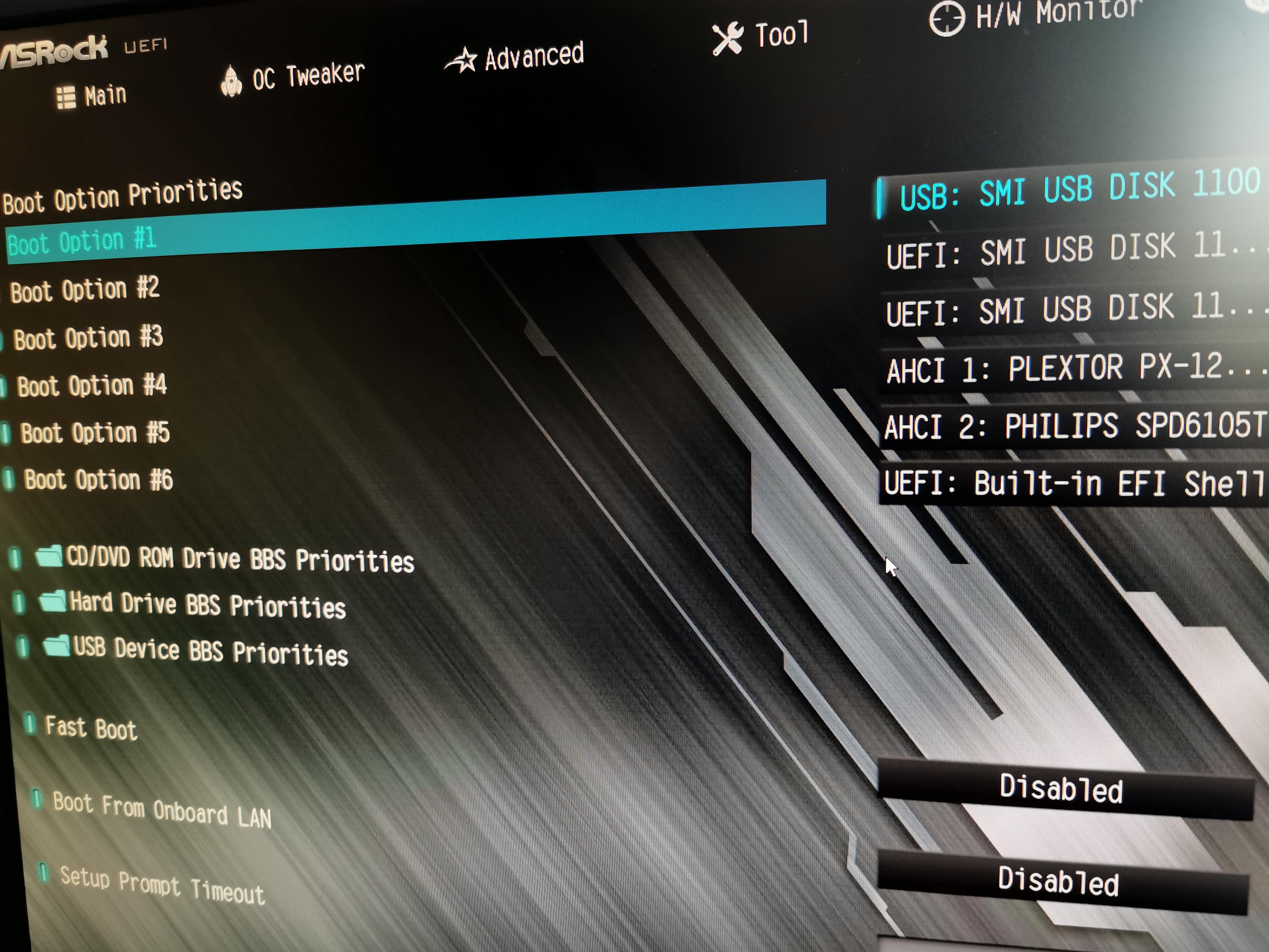

wollte grad memtest starten, aber irgendwie startet der nicht vom usb, obwohl ich das im boot menü direkt anwähle... :(
ah was das windos update angeht, hatte ich das funktionsupdate wohl übersehen, das installiert gerade.
@GreenM0nster Hast Du den USB-Stick auch bootfähig gemacht? Also das ISO des Memtests mit bspw. Rufus auf den Stick geschrieben?
Ich habe einfach die Anwendung imageUSB ausgeführt und dann aufschreiben lassen.
Wie mache ich den denn Bootfähig?
Also auf dem USB Stick sind die Ordner EFI und help und die license Textdatei
Habe es auch nochmal mit Rufus probiert. Geht immer noch nicht. :(
Der Stick ist der einzige, der aufgeführt wird und taucht auch nicht auf, wenn nicht eingesteckt. Aber wenn ich dann über das UEFI Boot override USB, oder den USB an erste stelle der Boot Order stelle, wird trotzdem ganz normal windows gestartet. Ich weiß nicht was ich falsch mache...
