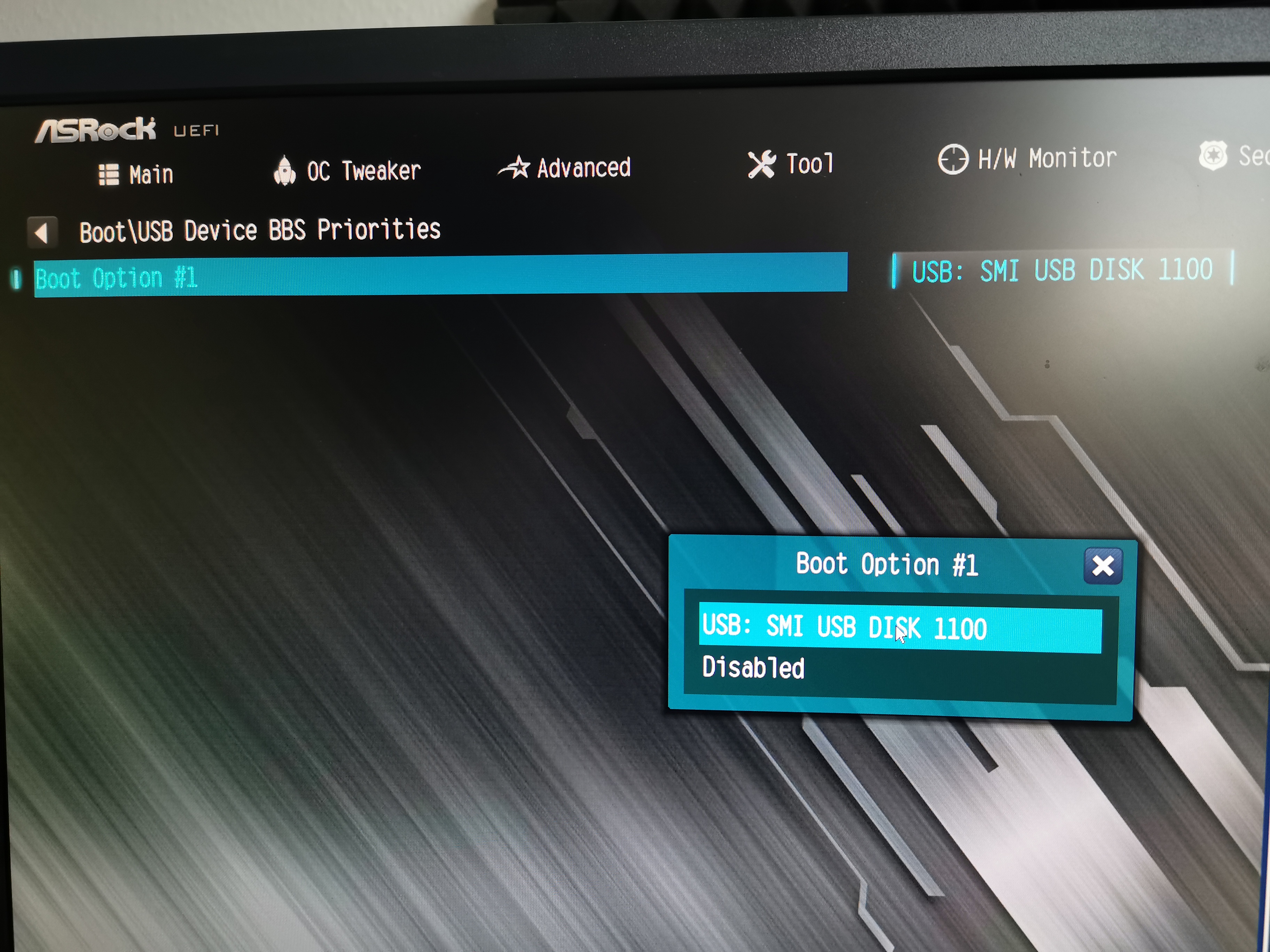

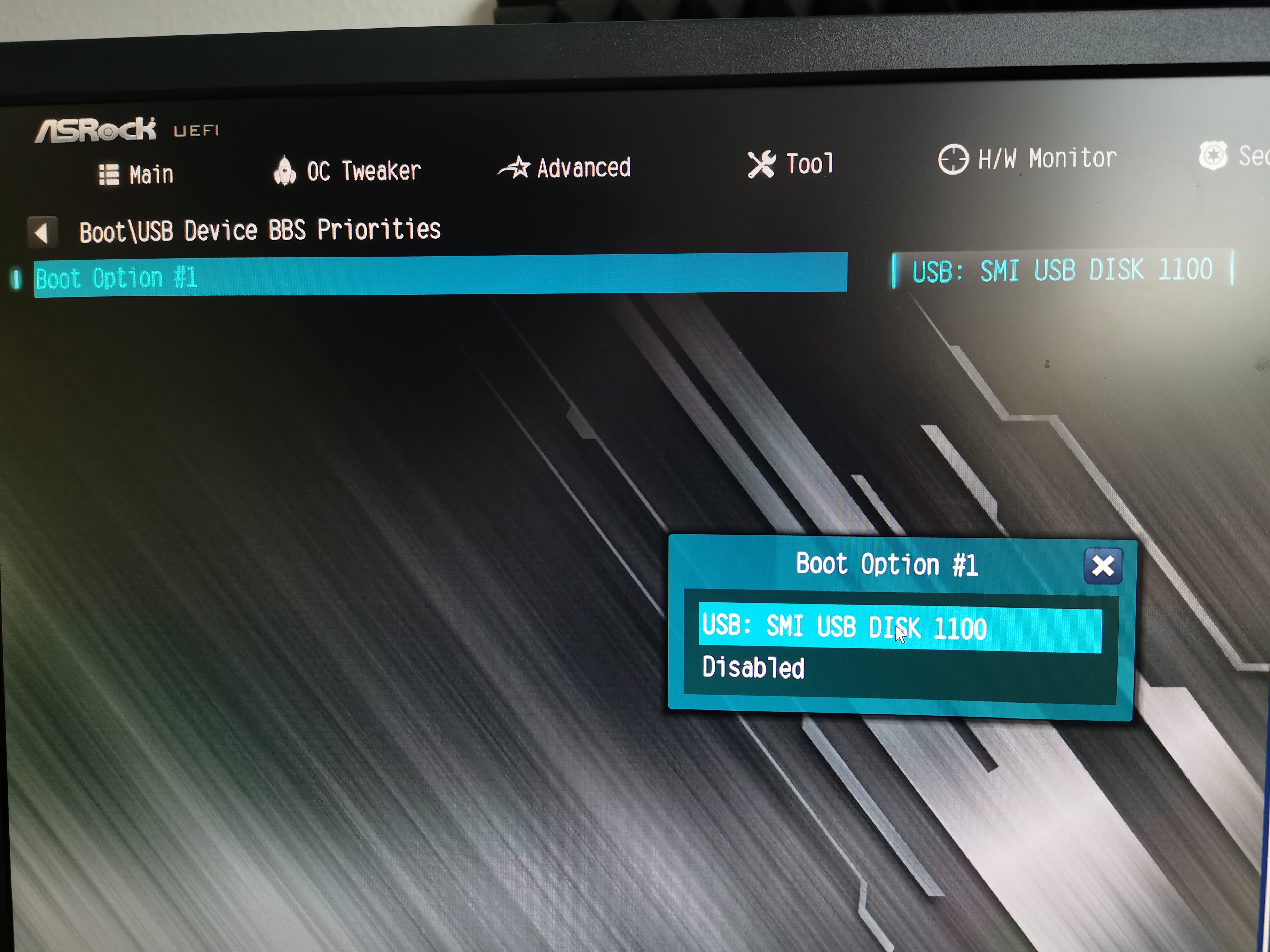

Hab ich ja, wie gesagt, es ist der einzige der dort aufgeführt ist. Aber er heißt nicht so wie ich ihn umbenannt habe.
Unter den Eigenschaften -> Hardware steht er aber auch noch als SMI USB DISK. und im UEFI heißt er auch SMI USB DIS 1100
Gerne. :)

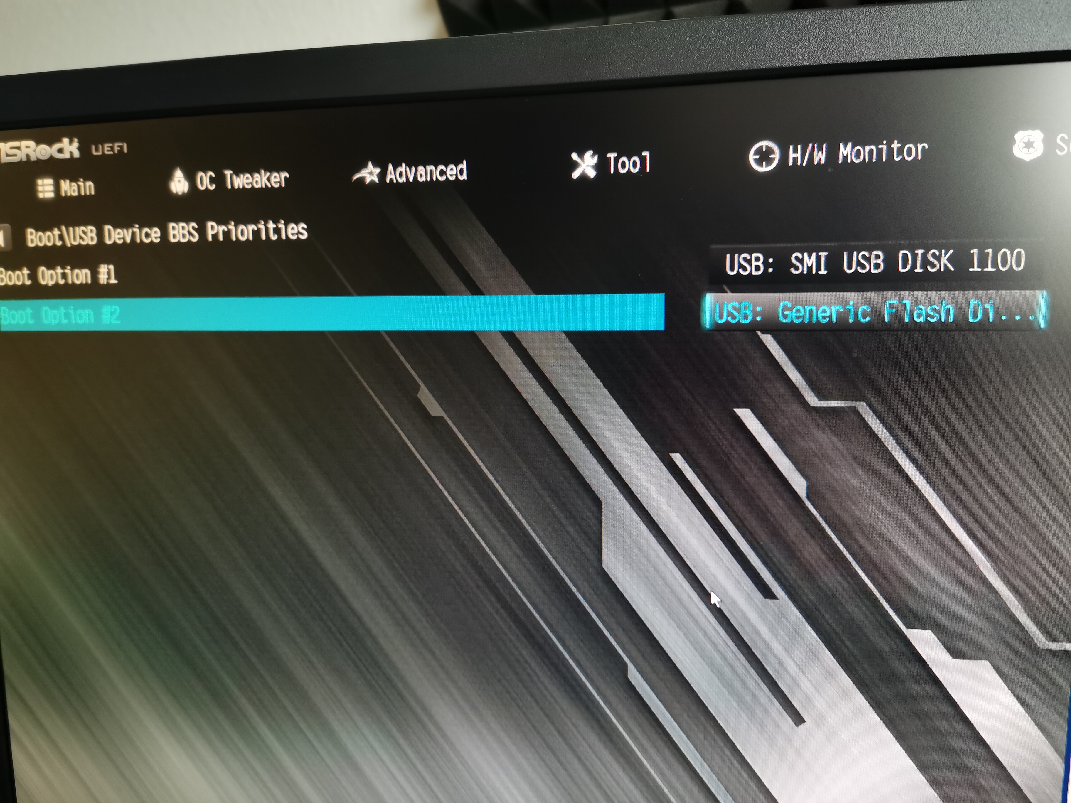

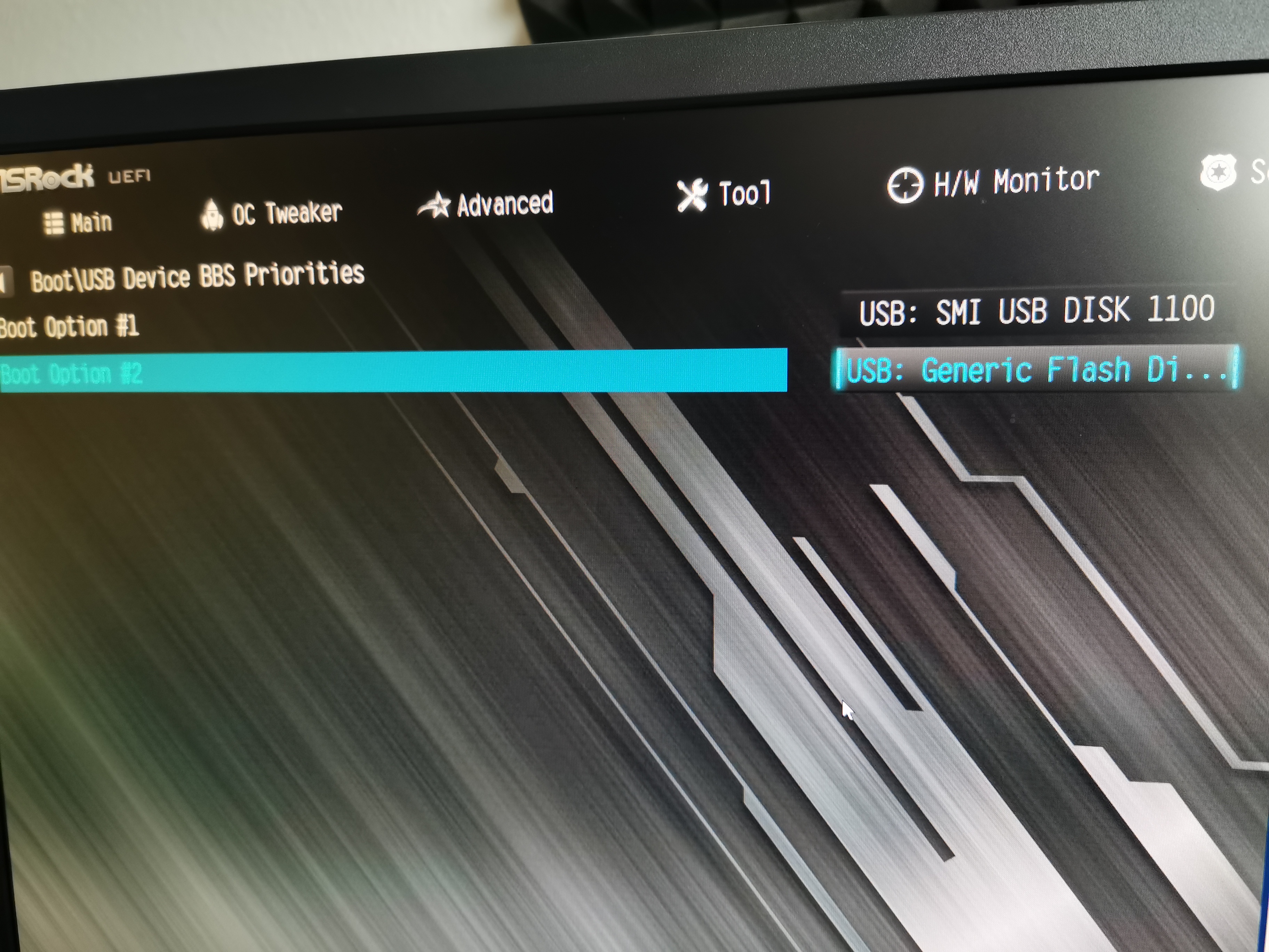

Auf jeden Fall muss dann unter diesen USB device priorities was anderes stehen mit nem anderen Stick.
Oder zumindest was anderes, als wenn gar kein Stick angeschlossen ist.
wenn nicht, dann ist ein USB - Port am Mainboard defekt, das BIOS veraltet oder das Board hinüber.
Die werden unterschiedlich erkannt. hab auf beiden memtest installiert, kann aber von keinem starten

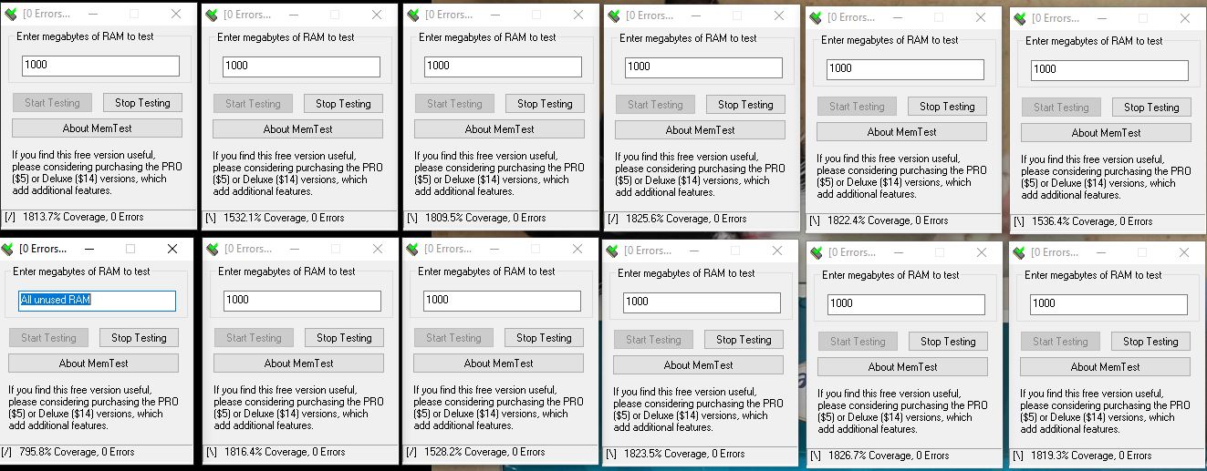

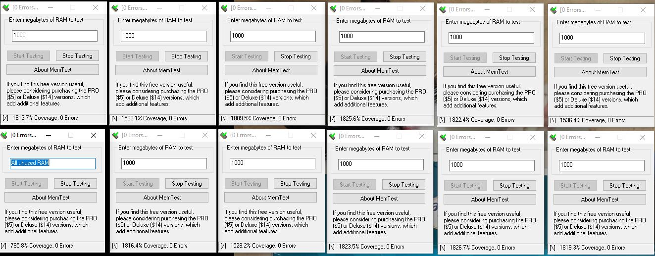

@goodnight Habe den test jetzt mal wie du es beschrieben hast 12 Stunden durchlaufen lassen. Musste jetzt leider unterbrechen, da ich Online Vorlesungen habe. Im Anhang die Ergebnisse. Ist das schon aussagekräftig oder muss ich das wirklich 3 Tage am Stück laufen lassen?

6h sind nichts. Das Ding muss mindestens 1 Woche lang fehlerfrei laufen, dann kann man darüber nachdenken, den anderen Riegel in den 2. Slot geben und zu testen.
thompson004 schrieb:
also du hattest die Probleme, als du den RAM noch in A2 und B2 hattest?
jo ist richtig.
hm ja okay, dann muss ich das auf Dauer machen.
dachte halt, wenn da n Fehler vorhanden ist, dass der sich im Einzelbetrieb schnell zeigen würde. :D aber naja wieder Laien Denken. ^^
Reaktionen: thompson004
Mir reicht dein Testergebnis für's erste. Bezweifle, dass du damit öfter bluescreens bekommst.
Allerdings hast du anscheinend nicht deine Problemkonfiguration getestet, was der eigentliche Sinn war. Die Anforderungen an Stabilität für alles rund um den RAM sind bei nur einem Riegel deutlich geringer.
Oder hast du mit dem einen Riegel immer noch bluescreens?
Den Test hätte ich zuerst gemacht vor einer Änderung am RAM bei Auftreten des ersten Problems/bluescreens. Wenn schon(da länger dauert), testet man die Konfiguration, die Probleme macht oder vermuten lässt.
Und wenn nach einer Änderung ein Test mehrere Stunden ohne Fehler läuft, dann will ich hinterher erst mal ein Problem haben(z.B. bluescreen), um mich weiter damit zu befassen.
Manchmal(Betonung) genügt es ja bereits, wenn Riegel neu gesteckt werden und die Probleme sind verschwunden.
