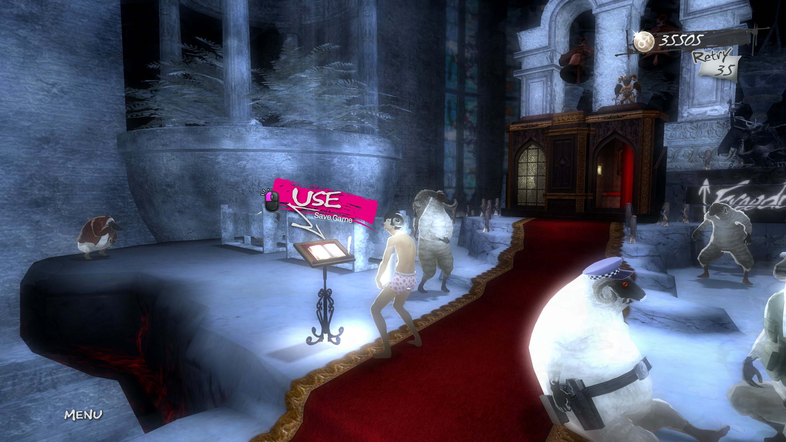

Hier übrigens ein Screenshot vom Gebiet in welchem der Crash durchgängig auftritt:
Spezielle Effekte gibt es hier nicht.
