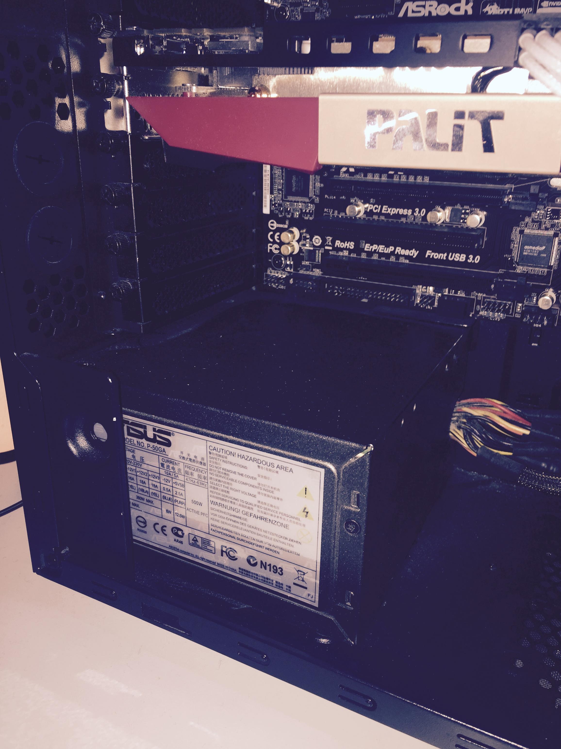

Also musste jetzt mal reinschauen. 500W von Asus

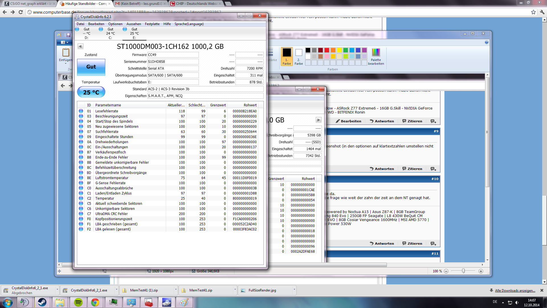

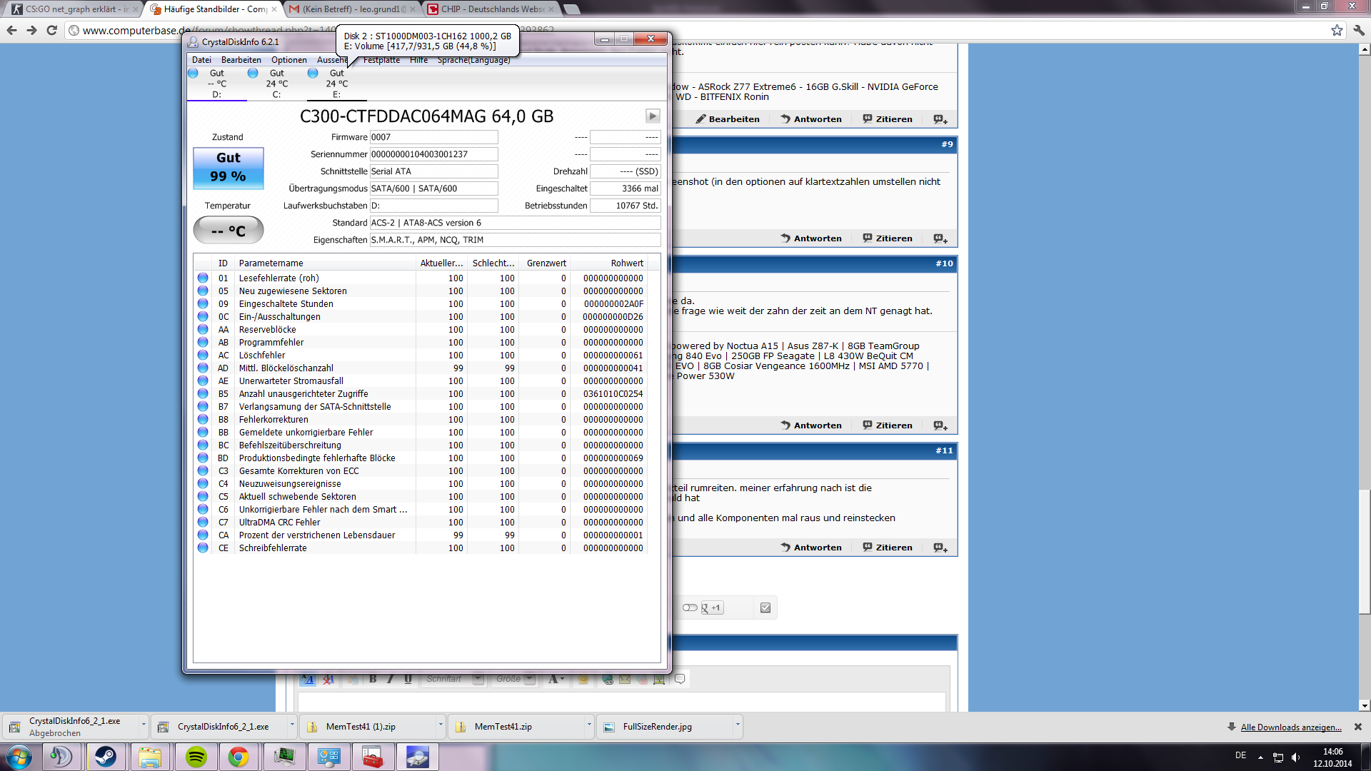

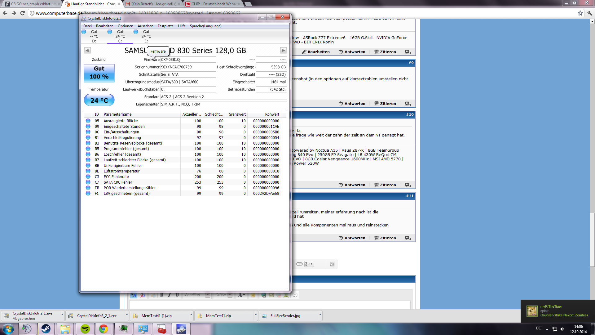

Könnt ihr mir Programme nennen, wo ich das was rauskommt einfach hier rein posten kann? Habe davon nicht sooo die Ahnung und finde deswegen den Fehler nicht.
lad dir mal crystaldiskinfo runter und poste einen screenshot (in den optionen auf klartextzahlen umstellen nicht vergessen)
das NT hat 360W auf der 12V schiene, dann ist sense da.
dein sys sollte so an die 300W ran kommen, nu ist die frage wie weit der zahn der zeit an dem NT genagt hat.

Hier die Berichte und sorry, dass ich nciht wirklich wusste was du mit Klartextzahlen meintest ://

dein netzteil wird platt sein ... Asus labelt da nur um, dein NT kommt von Delta und die 360 W sind wohl nicht mehr ausreichend für die Graka ...
hatte auch erst von kurzen einen, der von einer HD6970 auf eine R9 290X umgestiegen ist ... obwohl NT ausreichend war, bekam er ständigt bei starker volllast bluescreens (bei Watch Dogs ua, Furmark lief ohne probleme )
ich würde dir empfehlen, dir ein 600 W MarkenNetzteil (Seasonic etc ... siehe hier -> http://www.tomshardware.de/netzteil-oem-hersteller,testberichte-240604.html ) (auch wenn nun wieder einige rumheulen werden, das das ja vieeeeeel zu groß dimensioniert wäre )

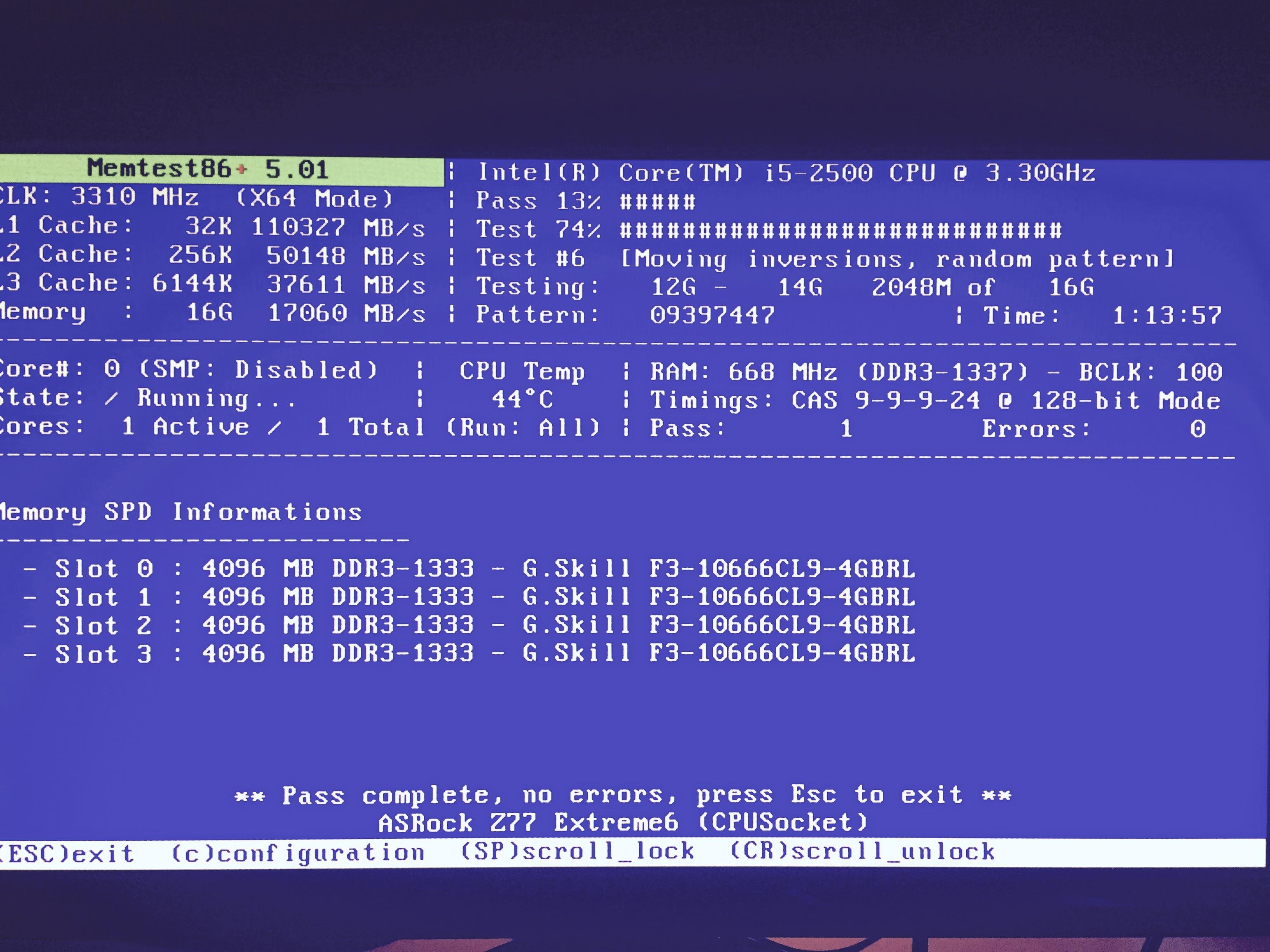

SOoo.
Also memtest+ ergab das.

sieht schonmal gut aus.
das mit dem monitor halte ich für einen zufall, auflösung geändert worden?
evtl. doch das NT, da die GPU nu mehr arbeiten muss, nicht die nötige leistung mehr bringt. (hast eine möglichkeit die auszutauschen? NT)
