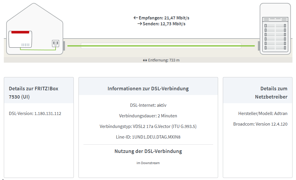

Hallo

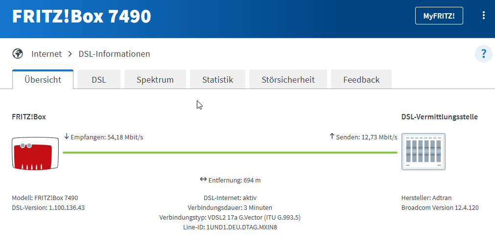

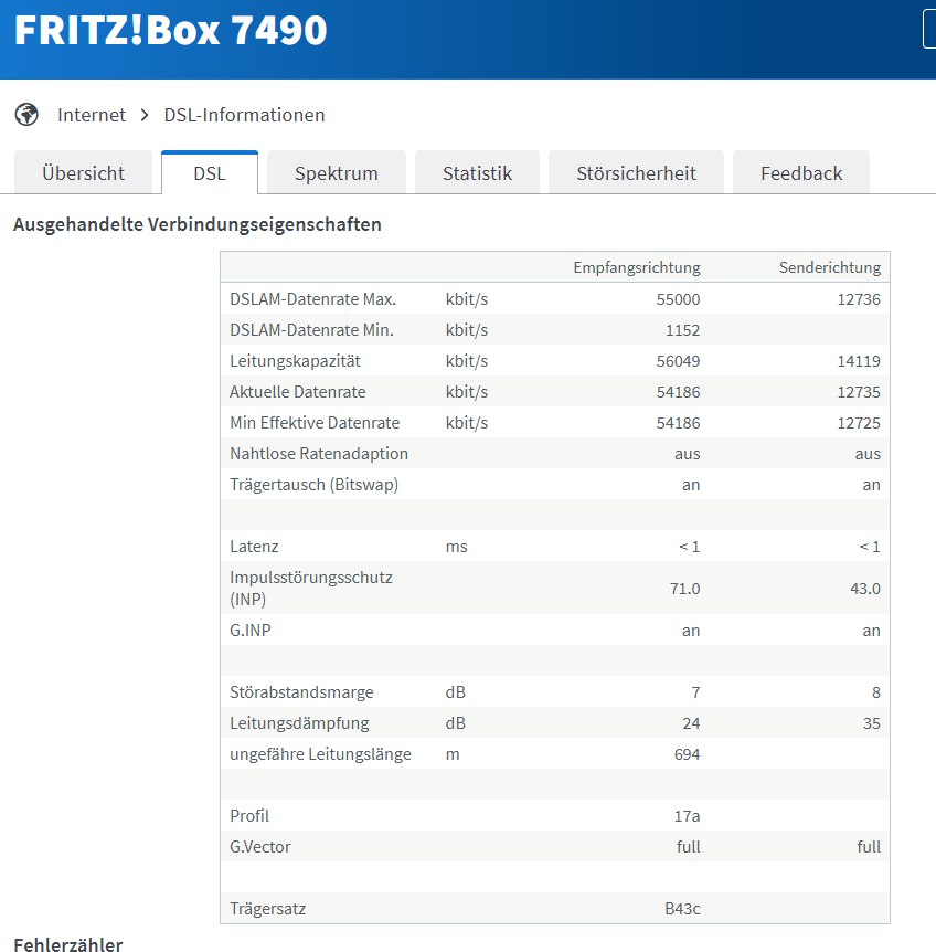

Aktuell läuft eine AVM 7490 an einem 1und1 50Mbit VDSL 2 Anschluß seit Jahren problemlos.
Die 7490 sollte nun durch eine gebrauchte 7530 ersetzt werden.
Alles soweit eingerichtet wobei die Verkabelung beibehalten wurde. Es wurde nur umgesteckt.

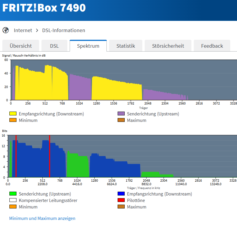

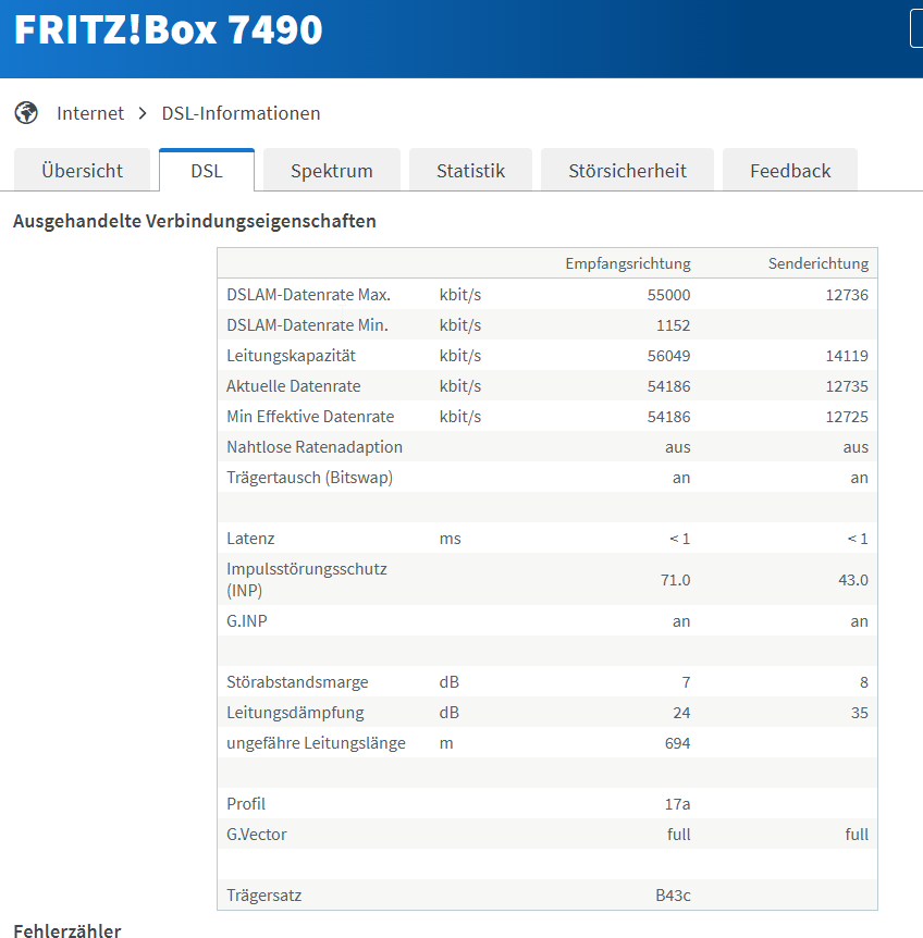

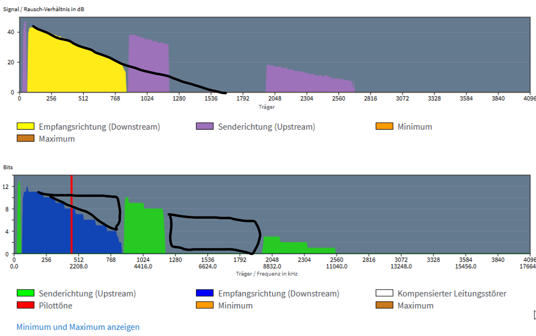

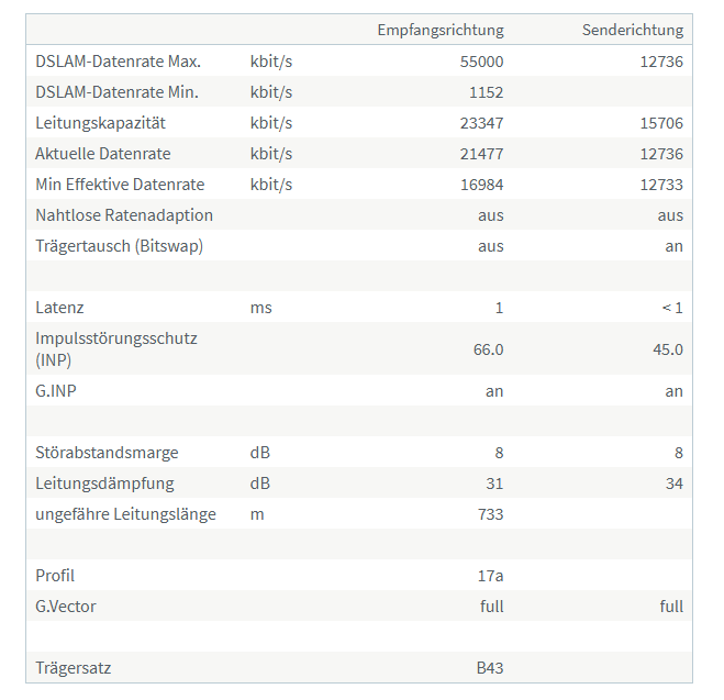

Der Sync der 7530 ist nun aber nur halb so hoch wie der der 7490.
Ein Speedtest bestätigt es.
Die Leitungsdämpfung ist um 7 dB höher und es fehlt die Hälfte des Spektrums.
Kann ich von einer defekten Box ausgehen?
Oder hat jemand noch eine andere Idee.
Dieses Phänomen hatte ich bisher noch nicht.
Ich verstehe auch nicht, wieso die 7490 zwei Pilöttöne erkennt und die 7530 nur einen.
bisherige Versuche:
  • Update der 7530 auf 8.02
  • nochmaliger Werksreset der 7530
  • Das DSL Kabel der 7530 anstelle des Verlegten der 7490 verwendet. (synct damit nur auf ca 10MBit
  • vorherige DSL Version verwendet
  • DSL Störsicherheit vom Performance auf maximal geändert.

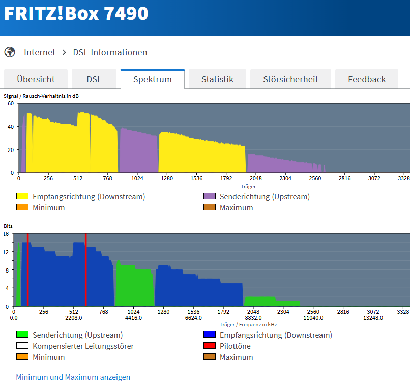

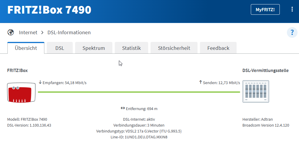

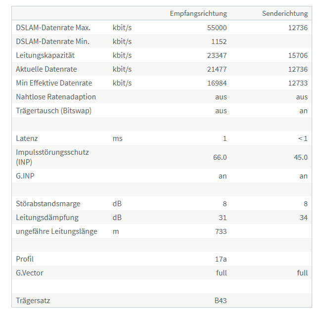

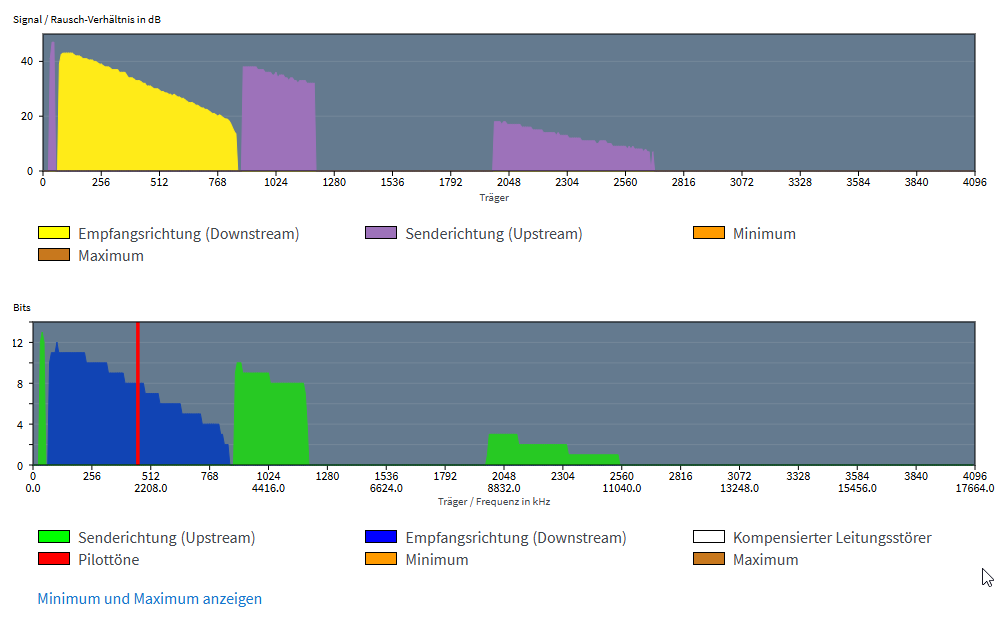

Die 7530 geht zurück, an einem zweiten Anschluß zeigt sie das selbe Verhalten.

Man sieht es ja auch schön beim SNR und beim Spektrum. Das fällt auf Empfangsseite viel zu schnell ab und deshalb auch meine erste Vermutung, das da was an der Buchse nicht in Ordnung ist.
Wenn du das gegengetestet hast, dann ist da wohl intern etwas kaputt.

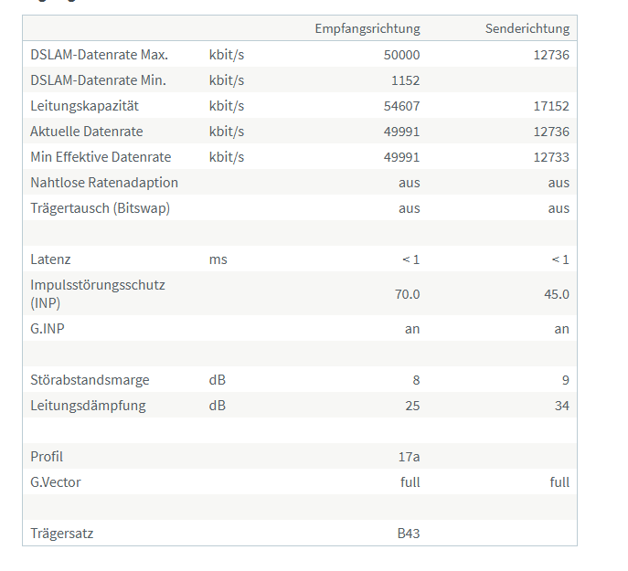

So. Rückmeldung
Nun habe ich eine weiße 7530 organisiert, die Problembox war eine Schwarze.
Die Datenrate ist zwar immer noch niedriger als mit der 7490, aber das ist ok.
Die DSLAM Datenrate ist auch nur 50000 statt 55000.
Die Spektren beider Boxen sind fast identisch.

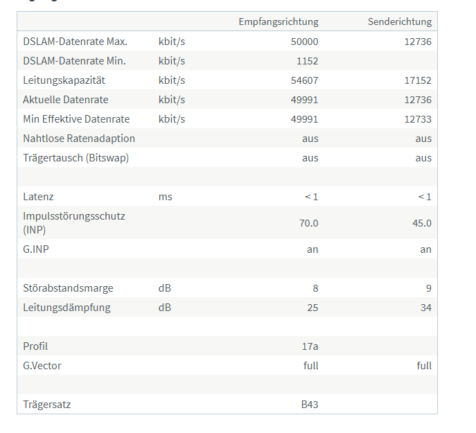

Deine Datenrate ist jetzt aber niedriger, weil DLM dich gedrosselt hat und nicht, weil das Modem schlechter ist. Das wird sich wohl noch einpegeln.
Ich find übrigens prozentual 14 zu 17 Mbit/s Uploadkapazität schon einen deutlichen Unterschied.
