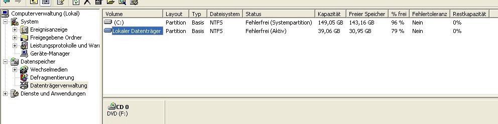

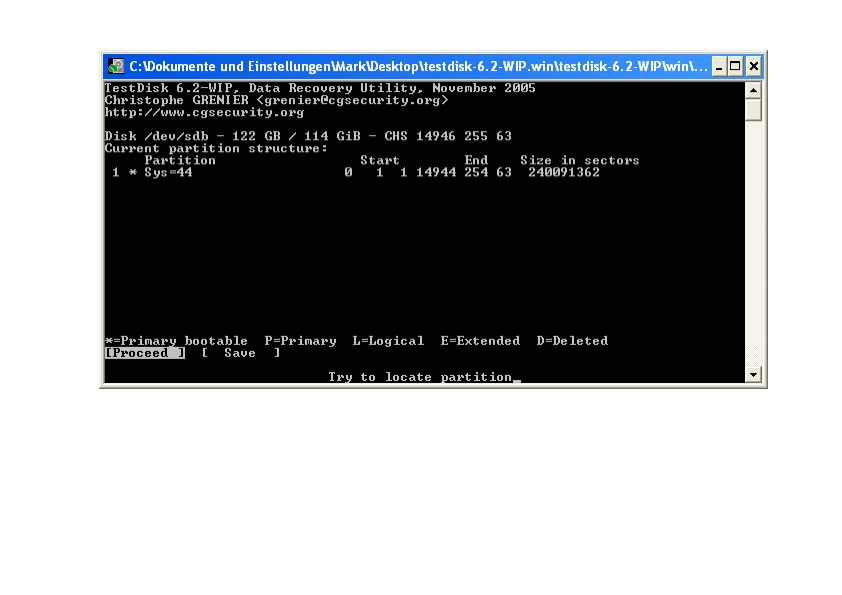

Hallo Fiona danke für die schnelle Antwort, im Explorer kann ich die Festplatte leider nicht sehen, mit dem Testdisk kann ich mir alle Daten anzeigen lassen.
Zwischen vor und nach "Proceed" sehe ich leider keinen Unterschied, es kam aber auch keine Fehlermeldung oder ähnliches...
Bei dem Screenshot unter Windows habe ich die Betroffene Platte makiert.
Was mir auffällt ist, dass unter Testdisk die Kapazität der Platte richtig angezeigt wird und unter Windows nicht.
Mark:freaky:

Deine Festplatte zeigt ein Fehler in der Partitionstabelle an der Symantec Go Back spezifisch ist.
Teile mal mit ob du es installiert hast.
Hier ist auch nochmal Info;
https://www.computerbase.de/forum/t...as-heisst-das-eigentlich.164907/#post-1614574
Sollte im Fall vor einer Aktion mit Testdisk vorher entfernt werden.
Ansonsten wird nur die Go Back spezifische Info in der Partitionstabelle angezeigt.
Der Rest fehlt.
Am nächsten Screen erscheinen bereits deine Partitionen.
Das mittlere logische Laufwerk hat kein Label (Namen).
Kann auf fehlerhaftes Dateisystem hinweisen.
Ich gehe von deinem dritten Screen aus.
https://www.computerbase.de/forum/attachments/2-jpg.37669/
Bestätige da einfach mit Enter.
Gehe auf [Write].
Bestätige da mit Enter, y und Ok.
Wenn im Fall bei einer Partition der Bootsektor defekt sein sollte, kann ein Menü Boot kommen.
Gehe dann auf [Backup BS].
Bestätige Enter, y und Ok.
Der wird dann repariert angezeigt.
Beende Testdisk und starte den Computer neu.
