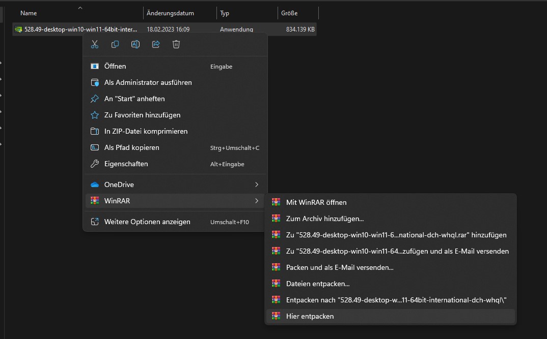

Na mit einem Packprogramm deiner Wahl den Installer entpacken wo auch immer du das hin haben willst.

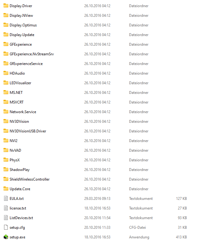

Okay und welche datei muss ich dann auswählen im geräte manager da sind ja jetzt viele ordner
