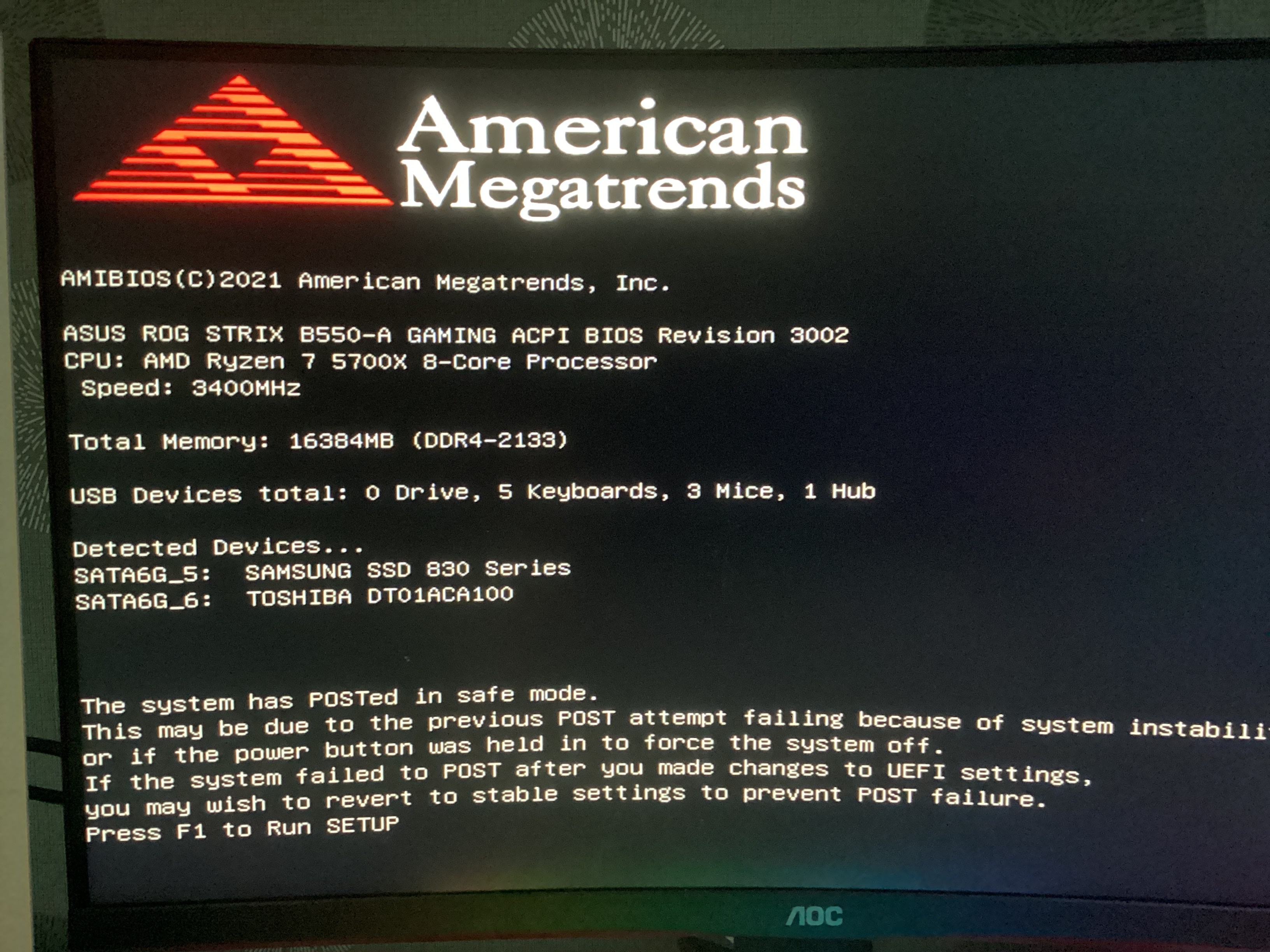

Hat heute das ASUS rog mainboard und die corsair RAM gekauft habe alles eingebaut und den an gemacht den Kamm ich ins Bios hatte alles eingestellt und wollte den raus gehen den habe ich auf ok gedrückt und den Kamm ich wieder ins Bios

wenn er kein Windows findet, dann geht er automatisch ins Bios/UEFI, kann das sein?
Reaktionen: cosmo45 und #Schlangenöl
F10 drücken und speichern.
Und wenn natürlich nichts zum booten da ist, kann es gut sein, dass du immer wieder im Bios landest
Vorausgesetzt auf der Festplatte ist ein Betriebssystem installiert, würde ich mal die Bootreihenfolge zuerst prüfen und ob die Festplatte erkannt wird.
Festplatten werden erkannt und gespeichert habe ich und Kamm trotzdem ins Bios

Das kommt wen ich den Neustart

Ja von der ssd hat sonst immer geklappt
Wo kann ich das denn sehen wo das bootleader von der ssd ist
Welches Windows genau?
Wenn da win10 drauf ist und das im alten BIOS/CSM Mode installiert wurde, dann musst du bei den Boot Optionen im Bios CSM aktivieren und bei der Bootreihenfolge deine SSD/HDD auswählen, wo dein Windows drauf ist.
