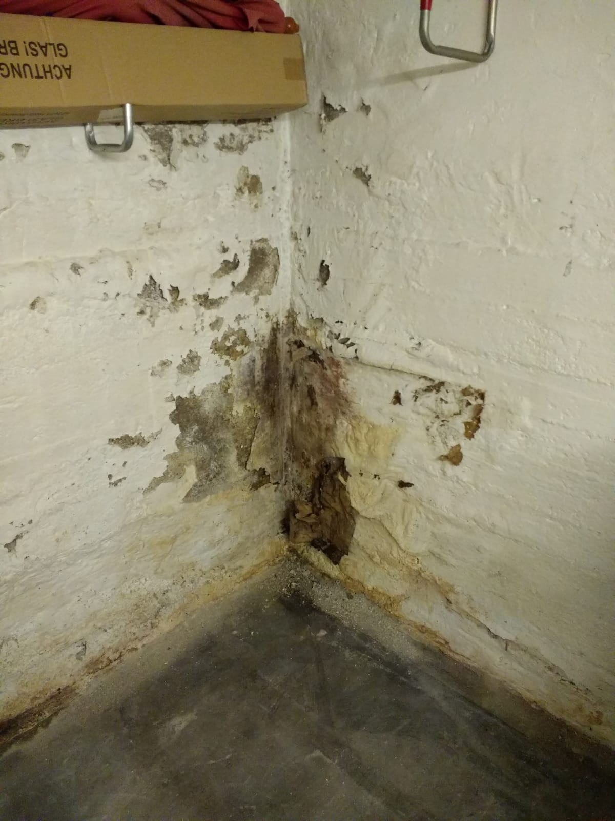

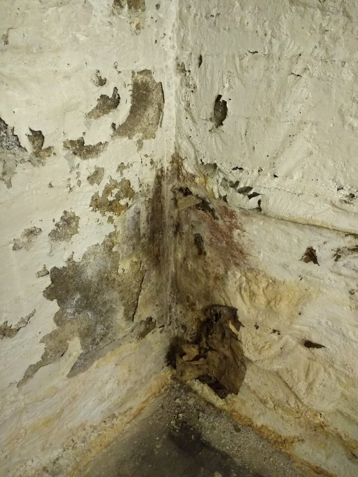

ich hätte auch mal eine Frage an die bauhandwerklich Begabten.
Wir haben in unserem Keller im Rahmen der Entrümpelung einen Schaden entdeckt, der auf Feuchtigkeit in der Wand deutet. Ist der Schaden ernst? Ist das ggf. schon Schimmel?
Bin da gerade etwas ratlos...
Für eure Hilfe schon mal vielen Dank!
Ist die Feuchtigkeit von Innen, weil es vorher schlecht bis garnicht zu lüften war? Plastiksäcke Plane oder so? Wenn nicht, kommt es von Außen, dann Draußen mal freischaufeln, ggf. ist das Regenfallrohr undicht oder ähnlich.
der Kellerraum hat ein kleines Fenster, Lüften wäre also theoretisch in einem gewissen Umfang möglich. Ich denke jedoch nicht, dass der Raum in den letzten Jahren tatsächlich gelüftet wurde. In der Ecke waren viele Sachen, teilweise Holzkisten, Baumaterial, Kram, Stoff/Plastik/Plane kann ich nicht sicher ausschließen.
Wenn es von innen kommt - wie kann ich den Schaden am besten beheben?
Erst einmal Alles abklopfen, was nicht Wand ist und gucken ob die Ecke trocknet. Feuchtigkeitsprobleme sind immer schwierig aus der Ferne zu diagnostizieren.

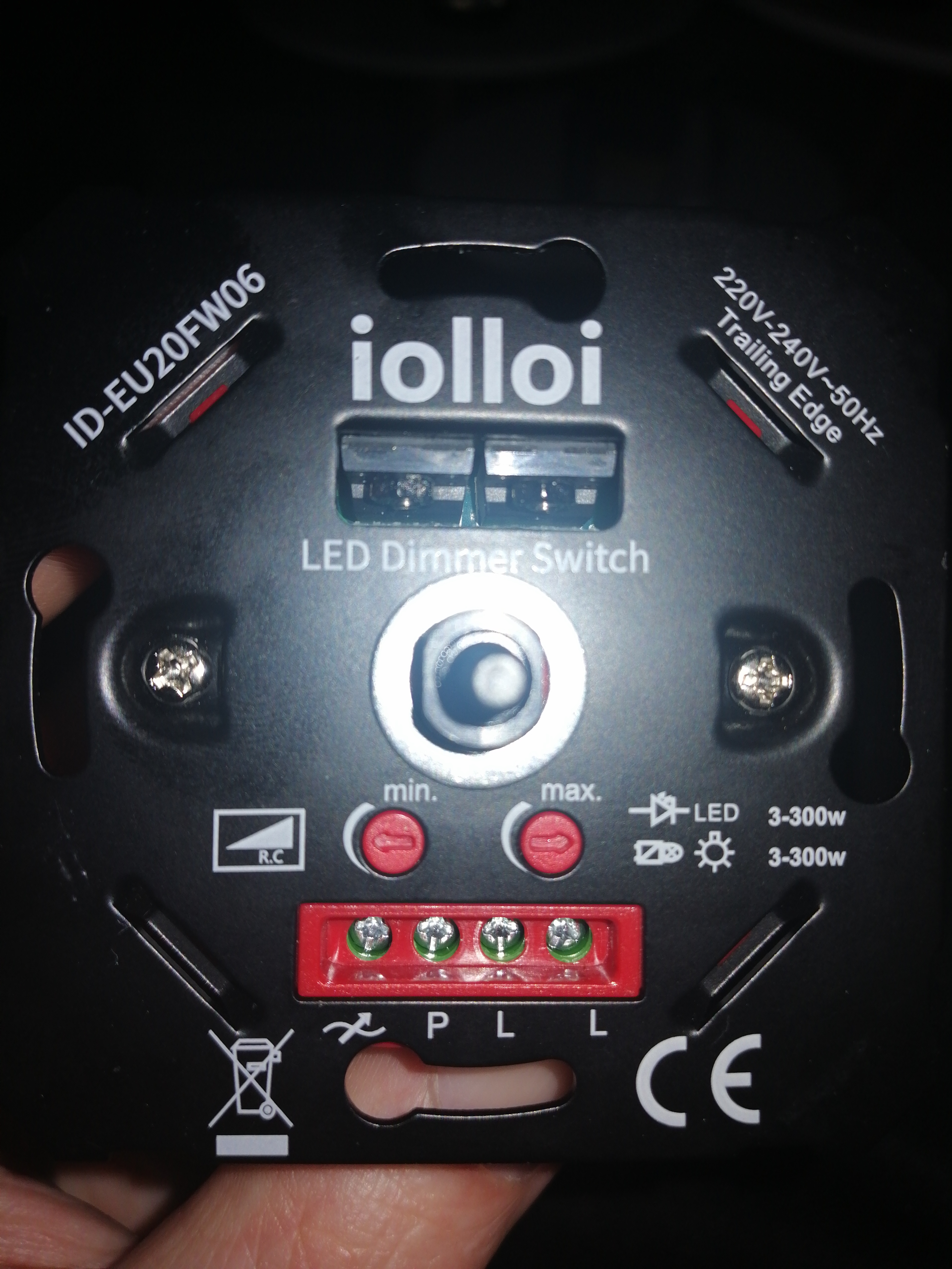

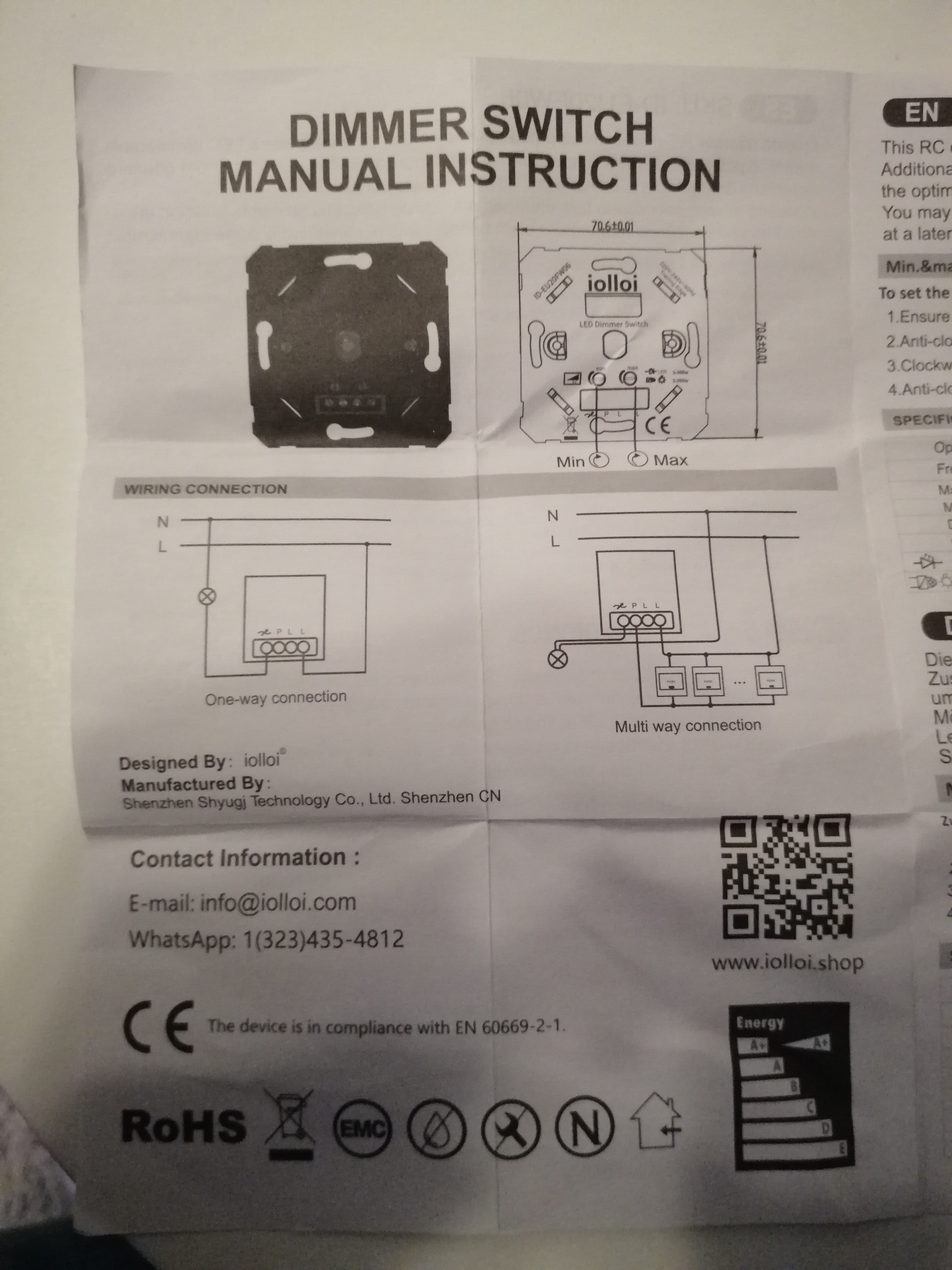

Hallo Leute ist es möglich diesen Dimmer. In eine bestehende Wechselschaltung zu integrieren?
Als zweiter Schalter soll der bisher vorhanden Wechselschalter weiter verwendet werden.
cruse schrieb:
Ich würd sagen bei L die 2. Korrespondierende.
Auf dem Schaltplan sind bei den weiteren Schaltern aber jedes mal nur 2 Adern zu sehen zu meinem Wechselschalter gehen aber ja 3 Adern deshalb bin ich unsicher.
Laut Schaltplan P und L und die anderen Schalter wie an/aus, aber das ist doch eine Tasterschaltung oder bin grad zu blöd?
Ich kenns halt so, dass mein bei dimmern die klemmen nimmt, die doppelt sind.
Ist aber weit über 15 jahre her, wo ich das letzte mal einen dimmer so angeklemmt hab.
Reaktionen: Misterlong
@cruse ja schein wirklich eine Tasterschaltung zu sein. Ich habe mir jetzt einen anderen Dimmer bestellt wo in der Beschreibung eindeutig steht für Wechselschaltung.
Dort werden dann die Korrespondierenden an L1 und L2 geklemmt und die Phase/der Draht zur Lampe an Pfeil mit der Sinuskurve

cruse schrieb:
Genau so, habs auch grad nochmal oben im 1. Post korrigiert. :D
Hat übrigens funktioniert, der Dimmer ist eingebaut und dimmt aktuell
noch eine Glühbirne. Wenn die Decke fertig gestrichen ist kommen die LED
Spots in die vorhandenen Löcher und es sollte alles klappen.
