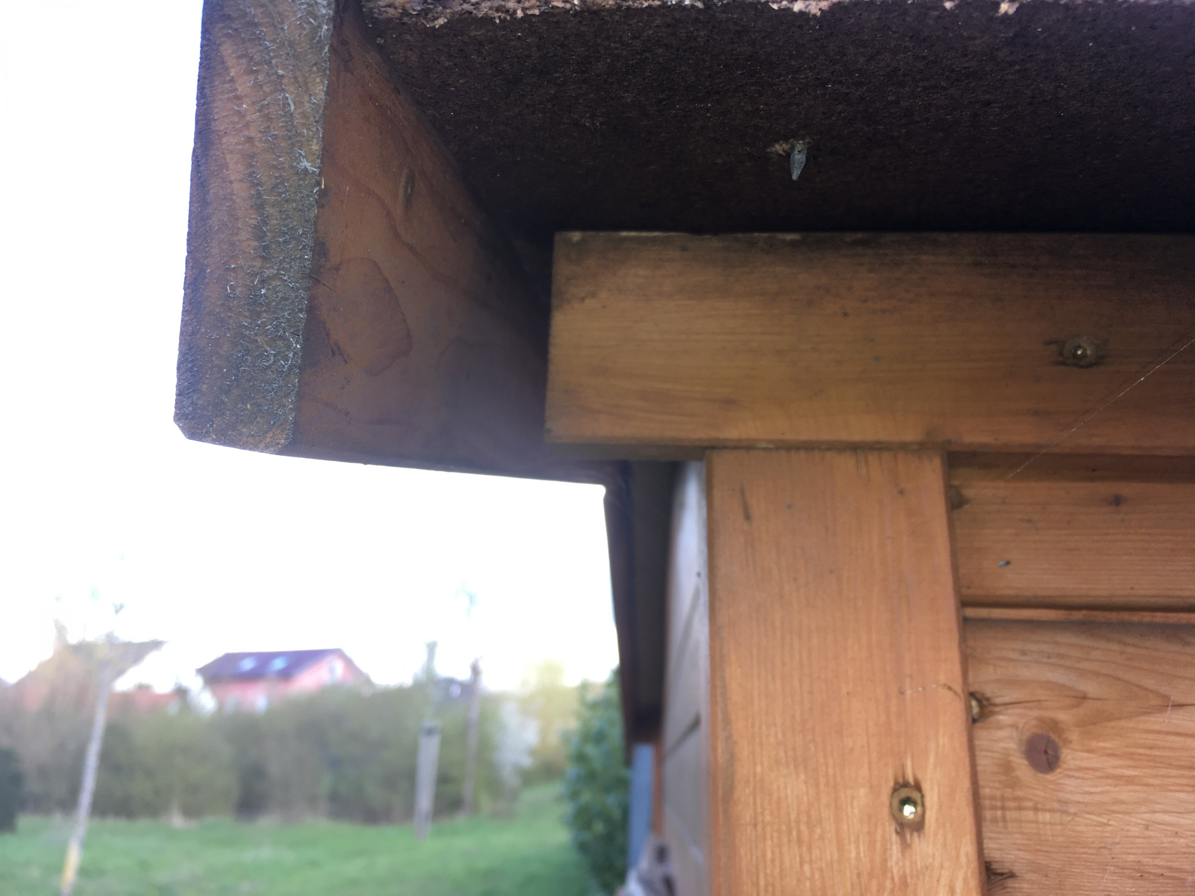

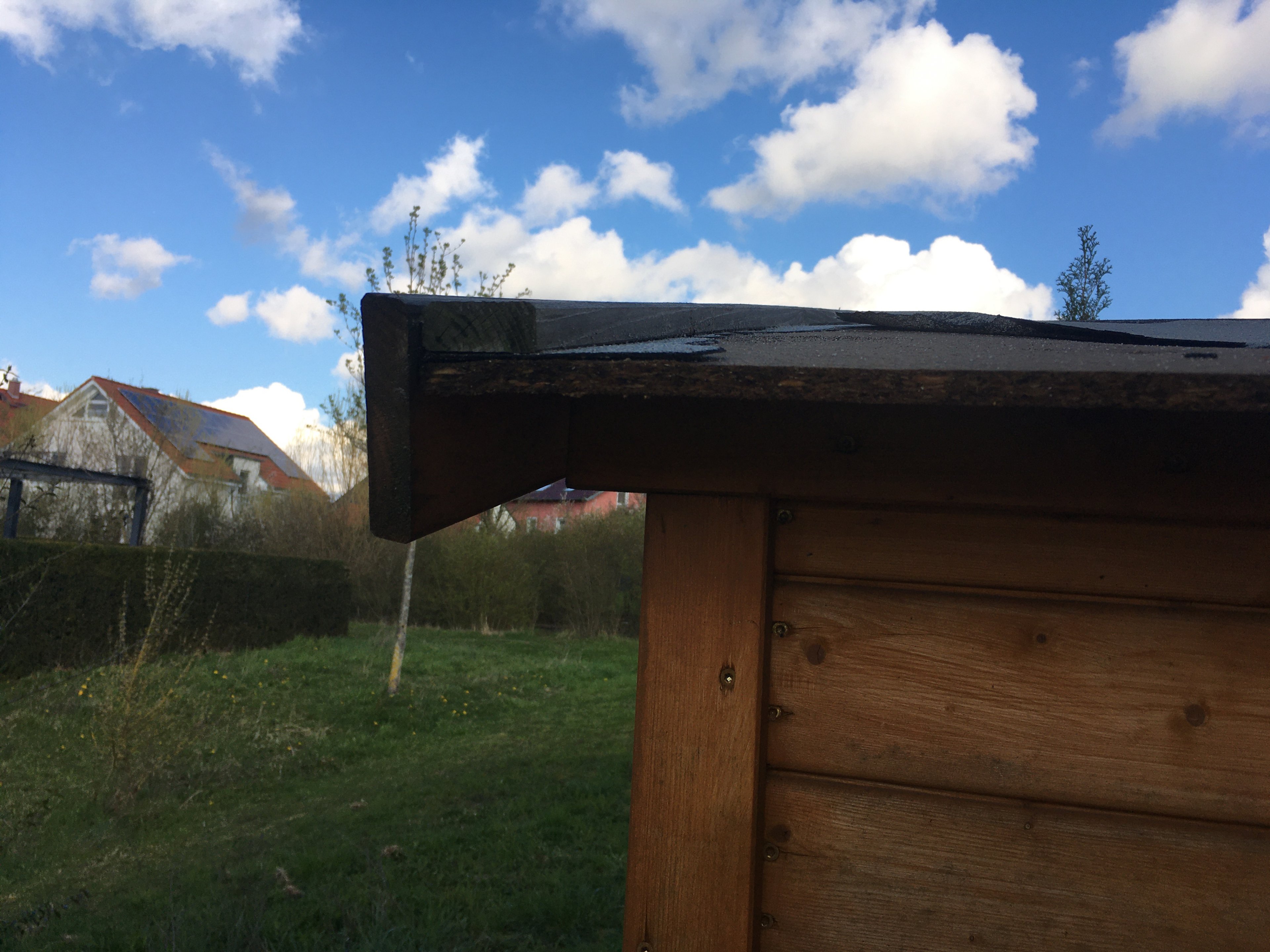

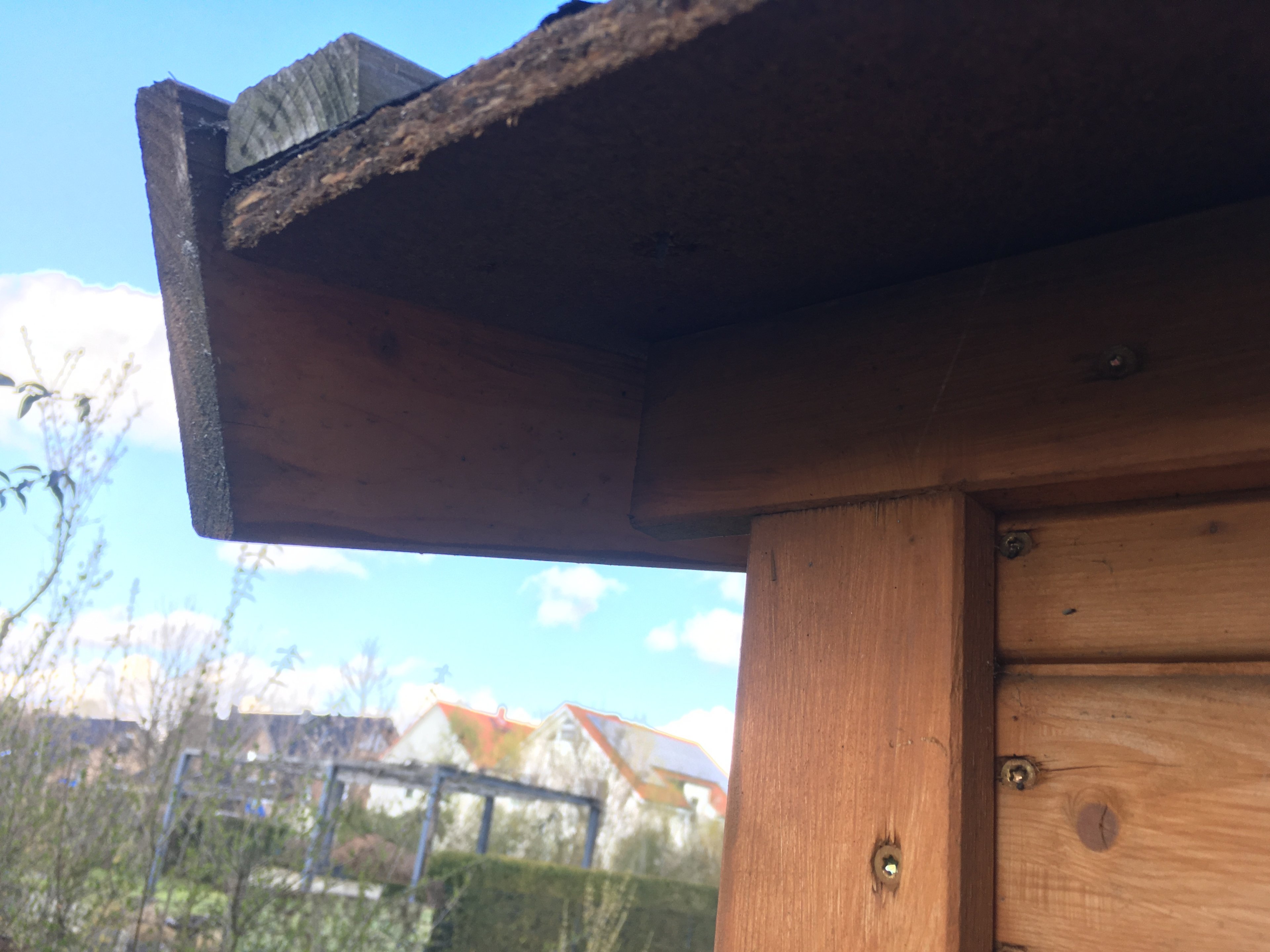

Mahlzeit zusammen,
das Dach von meinen Gartenahaus ist Sanierungsfällig und ich hatte letzten's Schon probleme mit der Wetterseite. Im genauen hatte ich Probleme mit der Wetterseite, an den unteren Ecken hat sich Feuchtigkeit gebildet welche auch in "innere" Zog. Wie würdet ihr das lösen, dass sich da nicht die Feuchte bildet? Tropfenblech?

Die Tropfkante ist falsch montiert, das Wasser fließt zwangsläufig in die Ritze. Die äußere Verblendung (Tropfkante) ab, ein dünnes Winkelblech anbauen und mit Bitumschindel vernageln, so dass die Schindel oben ist.
D.h. wenn bei dir Dachpappe hält brauchst du keine Schindel, ich musste auf Schindeln wechseln, Windlastzone 4...
Es muss zumindest so konstruiert werden, dass das Holz kein Wasser abbekommt, maximal Schlagregen von der Seite.

Hatte ich seinerzeit so vorgefunden, dieses Frühjahr hat sich zum Großteil die Pappe verabschiedet. Werde es mit dem Winkelblech so machen. Einmal rundherum ziehen und ca. 50-60mm nach unten überstehen lassen.mathiasla schrieb:Die Tropfkante ist falsch montiert, das Wasser fließt zwangsläufig in die Ritze. Die äußere Verblendung (Tropfkante) ab, ein dünnes Winkelblech anbauen und mit Bitumschindel vernageln, so dass die Schindel oben ist.

Auf dem Foto kann ich das Gefälle nicht sehen, es könnte sein, dass du auf einer Seite das Winkelblech über die Bitumenbahn machen solltest
Im Prinzip so, dass das Wasser in Fliessrichtung nicht an eine Kante fließt sondern treppenförmig nach unten.
