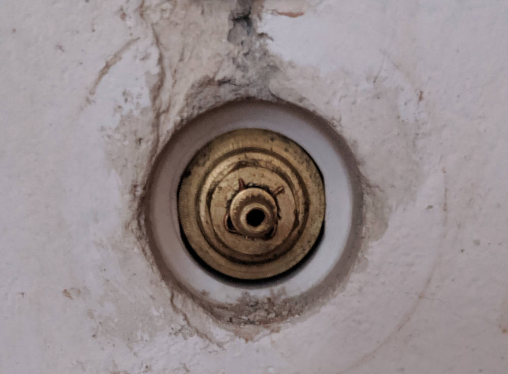

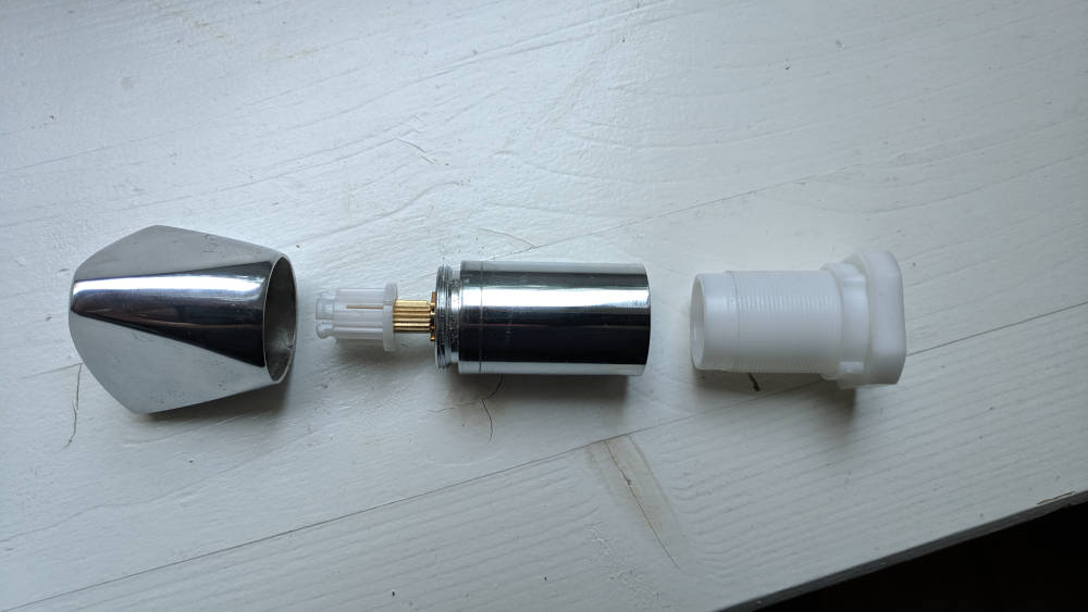

hab momentan das Problem, dass ich unser Wasser nicht mehr abstellen kann, weil das GerÀt hier
nicht mehr damit
zusammen spielen will.
Frage ist jetzt, ob ich die GerÀtschaften im ersten Bild selber setzen kann / sollte oder ob hier schon ein Ventilproblem vorliegen könnte. Falls erstes, krieg ich sowas auch im lokalen Baumarkt? Bin absoluter Nap, was solche Sachen angeht, falls ich hier falsch bin, kurz ohrfeigen :D
Das Beste wÀre wenn Du den Einsatz Bild 3 einmal herausdrehen könntest.
Dann könnte man erkennen welcher Hersteller dahinter steckt wie z.B. Kemper, Seppelfricke usw.
Dazu ist es natĂŒrlich notwendig das Wasser zentral oder dezentral abzustellen.
MfG
Beachte bitte die fehlende GewÀhrleistung wenn du selbst das Ventil tauschen solltest.
Wenn das der Drehknopf fĂŒr die zentrale Wasserzufuhr vom Haus ist wĂŒrde ich das einen Klempner machen lassen, selbst wenn du das in Theorie auch selber kannst.
  • GefĂ€llt mir
Reaktionen: Khaotik
Mein Eindruck: Ich vermute, der Vielzahn von deiner neuen Armatur passt nicht zum Ventil (zu groß/klein)
Alternativ kann auch sein, dass die Aufnahme am Ventil verschlissen ist und kein mehr so richtig passt.
Ventil wĂŒrde ich in keinem Fall selbst wechseln. Sieht fĂŒr mich ja nach dem Haupthahn fĂŒrs Kaltwasser aus. Um den zu wechseln muss man ggf. das Kaltwasser fĂŒrs gesamte Haus abstellen.
Da sollte nur ein vom Vermieter bestellter Fachmann ran, wenn das nötig sein sollte.
PrĂŒf doch erst nochmal, ob du den richtigen Knauf dafĂŒr hast bzw. ob es verschiedene GrĂ¶ĂŸen gibt.
