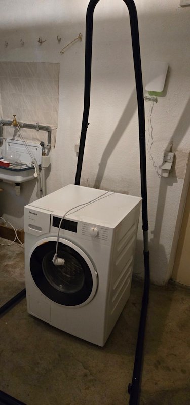

Mal ein neues Projekt weil "der Winter kommt" :D schwere Sachen wie Heimakkus Waschmaschine etc hochheben - dazu MacGyver ich mir mal gerade einen kleinen transportablen "Indoor Kran".
Das Gestell (so ein zusammensteckbarer/schraubbarer Hängesesselrahmen) ist für 250 kg freigegeben und hat echt Material war positiv überrascht - was ich so plane hochzuheben hat alles <= 100 kg (der Rest wie Hubseilwinde, Haken, Riemen) ist im Tonnenbereich bei vertikaler Last.
Maximale Höhe des Gestells = oberste Einhakstelle sind out of the box ca 2,30m - kann man aber durch Unterlegen sicher relativ problemlos auf 2,50-2,60 bringen, was indoor meist reicht.
Hab die mal so 30 cm hochgehoben das ging echt gut - weiss man ja nicht, wie sehr das wackelt oder so - war aber nix :D das ja nur mal so zum testen.
Denke weil das Gewicht genau unter der Einhakstelle gehoben wird ist das vermutlich optimal für die Stabilität.

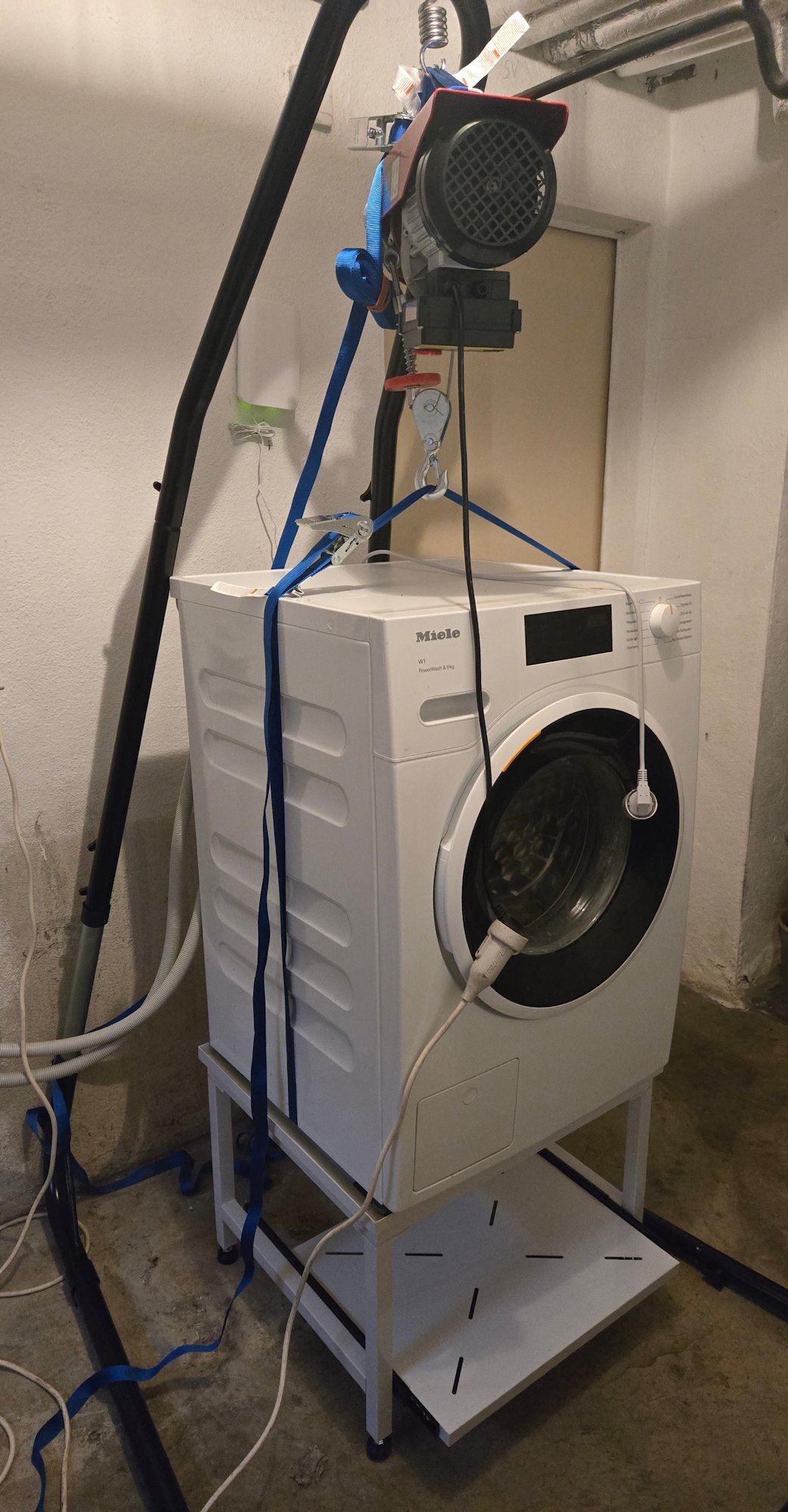

Jetzt habe ich das noch schnell auf eine elektrische Hubseilwinde umgebaut mit Fernbedienung (1 Tonne @ 1-Seil - hab die aber gleich mit Umlenkrolle verbaut, damit die Geschwindigkeit sich halbiert) die hatte ich mir mal für ein anderes Projekt gekauft, aber kam dann doch nie zum Einsatz, weil das dann anders gelöst wurde.
Voll bequem jetzt - vor allem das Ablassen - davor hab ich einfach so ne Kurbelwinde genommen, die ich für so Kleinkram nutze die aber auch 1t Hubkraft hat...... mit glaub 1:32 Übersetzung :D

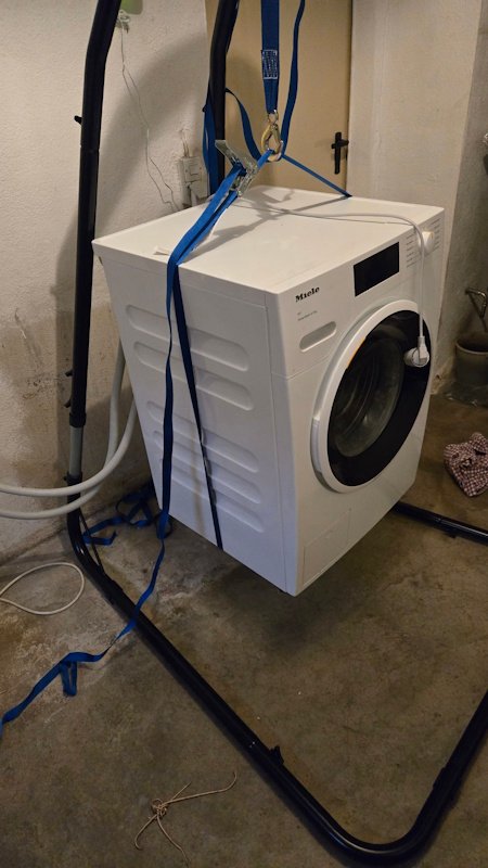

So habe jetzt mal kurz unsere Waschmaschine auf so ein Podest gehoben um die Konstrukztion zu testen - hat mit Installation Seilwinde + Hochheben etc ~ 20 min gedauert :D echt krass wie gut das geht.
Das wollte ich eh schon lange machen.
Und weil die Seilwinde Fernbedienung hat kann man auch beim Hochheben einen Sicherheiotsabstand nehmen :D :D - hat aber 0 gewackelt (halbe Geschwindigkeit wegen Doppelseilzug und habe oben eine Feder als Haken installiert die geht bis ~ 500 kg)
Dann kann ich damit über den Winter ein bisschen was hin und herschieben / umstapeln etc. das war halt mal zum Testen ob das überhaupt tut.

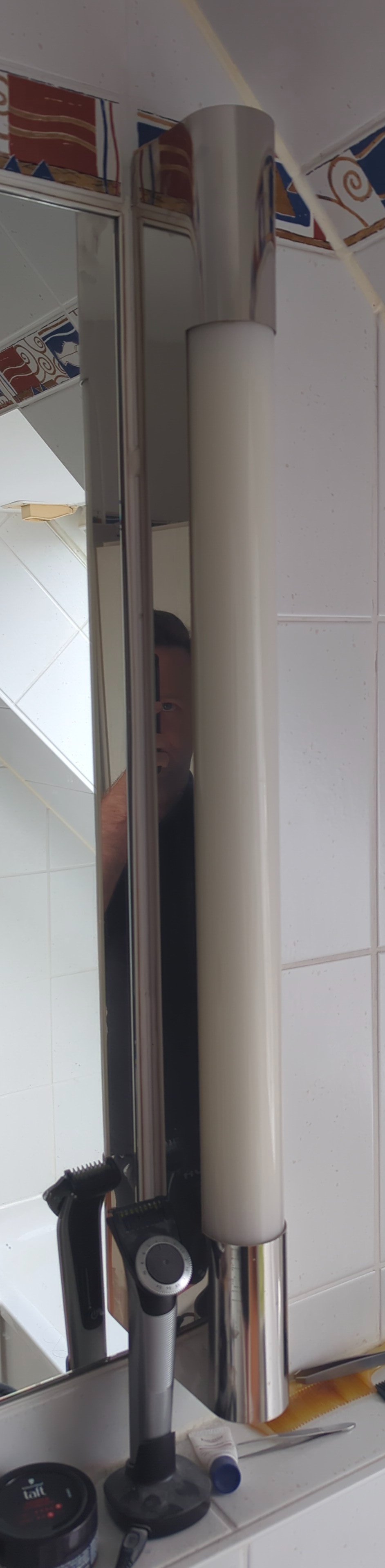

hat irgendjemand eine Idee, wie man die im Bilde befindliche Lampe bzw. deren Abdeckung abbekommt? Die Leuchtstoffröhre scheint den Geist aufgegeben zu haben und ich würde sie gerne auswechseln. 360 Grad um die Lampe herum sind erstmal keine Clips oder irgendwas zu sehen, was man lösen könnte. Sie scheint auch nicht in Schraubenköpfen eingehängt zu sein. Ich bin mal mit 'ner alten Kreditkarte unter den Rahmen, hab aber auch damit erstmal nichts Offensichtliches gefunden. Ich vermute, dass man sie mit etwas Kraft von irgendwelchen Clips runterziehen muss, aber das würde ich dann wohl dem Vermieter überlassen, denn ich will nichts kaputtmachen. Aber vielleicht hat ja einer von euch noch eine Idee.

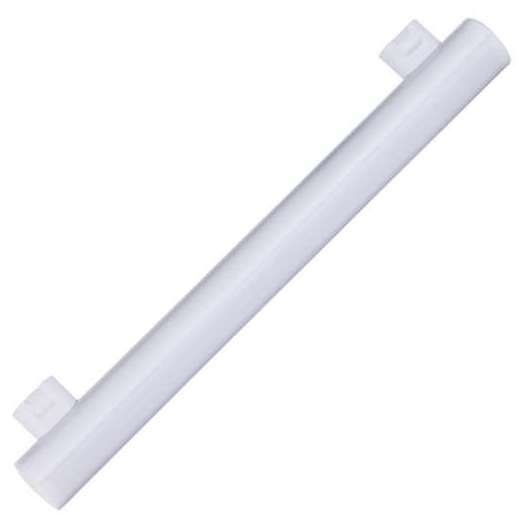

Ich dachte zuerst an eine "Linienlampe", aber dazu passen die verchromten Endstücke nicht. Oder sind die nur aufgesetzt und lassen sich abziehen?
Linienlampe
Das Kabel vom Stecker zur Lampe (Röhre) mal verfolgt?
Und probiere mal, ob man die verchromten Kappen nach oben bzw. nach unten abschieben kann.
(Und wische mal Staub auf der Ladestation vom Rasierer... ;))
Hätte jetzt auch vermutet, dass man die glasige Blende nach oben oder unten schieben und dann raus nehmen kann.

Könnte auch ne Konstruktion sein, die nur eingehängt ist: Es gibt quasi eine Montageplatte mit dem Leuchtmittel, die ist angeschraubt und das "Schrim" (Chrom und Diffusor) werden nur eingehängt.
Das Leuchtmittel dürfte es vermutlich eh nicht mehr geben und Retrofit in der Größer eher schwierig im schlimmsten Fall mit Umverdrahten (EVG).
Mit Glück hat ein Händler noch Restbestände, oder außerhalb EU
Er schreibt von Leuchtstoffröhre und die sind nun mal zu 90% (bis auf Backofenlampen oder ähnliches) verboten und es dürfen nur noch Restbestände verkauft werden.
Das würde ich vorher prüfen bevor man ggf. nix mehr bekommt.
Also ich tippe da (bei dem Spiegel) mal auf eine 60er LSR und die gibts noch wie Sand am Meer (zumindest bei Amazon).
