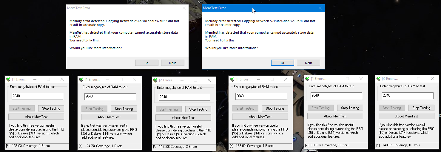

Nach dem zweiten BS beim Herunterfahren heute Nacht dann habe ich eben mal für eine halbe Stunde den MemTest unter Windows laufen lassen.
Hier das Ergebnis:
Kann mir jemand sagen, wie aussagekräftig das bereits ist?

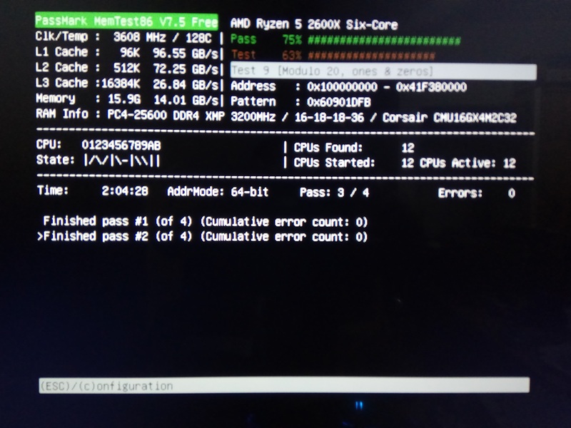

Hab jetzt doch mal den aktuellen MemTest86 via USB-Boot angeworfen. Der ist bzgl. etwaiger Speicherfehler aussagekräftiger. Gehe solange dann mal einkaufen; so schnell, wie er eben unter Windows Fehler gefunden hat, kann's dann hier nicht dauern, wenn da wirklich was ist.
So, der MemTest via USB-Boot lief jetzt knapp 2 Stunden. Hier das Ergebnis:
Den RAM habe ich nach dem BIOS-Update auf die aktuelle Version A.30 für den Test erstmal wieder auf den alten XMP3200/2.0-Wert eingestellt, also DDR4 @3200.
Wie man sieht: 1 kompletter Pass + 50% vom zweiten Pass, und 0 errors.

Bei Ryzen kann ein Bios Update welten ausmachen in Punkto RAM Lauffähigkeit.
h00bi schrieb:
boote den Test vom Stick im UEFI Mode, dann startet auch die aktuelle Version 7.
Du testest grade mit dem uralten Test.
Ups, danke.
UEFI 7er läuft jetzt auch. Die ersten 20 Minuten sind bis jetzt vielversprechend, 91% Pass und 0 Fehler.
Hoffe, das Ergebnis hält sich die nächsten 1-2 Stunden :) (und darüber hinaus selbstverständlich :D)

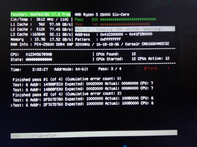

Also: Der UEFI-MemTest lieferte im 3. Pass @XMP3200 bereits 4 Fehler:
Ich hab den XMP dann im BIOS komplett ausgestellt, so daß der RAM mit 2133 lief. Ergebnis nach etwa derselben Zeit im 3. Pass: 0 Fehler
An der Stelle also schonmal vielen Dank an euch. Sieht danach aus, als wäre das die Fehlerursache gewesen.
Ich werde die Tage dann mal einen Test mit dem 1. XMP-Level machen, müßten irgendwas 29xx oder so sein; hab's nicht im Kopf. Wenn das dann stabil läuft, ok.

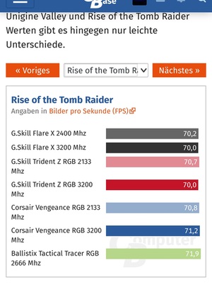

Ansonsten aber auch ok... Wenn ich mir den Test hier auf cb von vor ein paar Tagen ansehe, ist der Leistungszuwachs beim Gamen zwischen 2133 und 3200 eher marginal:
