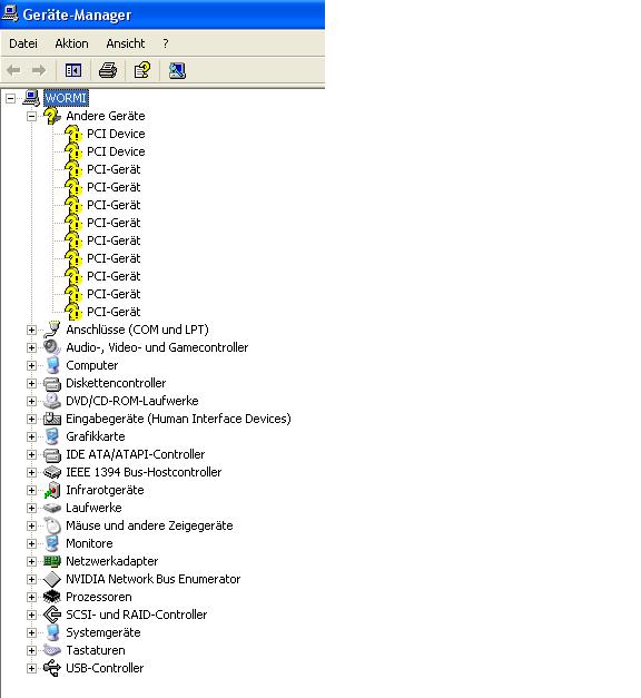

Hi und hallo,
habe grade meinen neuen PC zusammen gebaut und XP neu installiert.
Nun habe ich jedoch ein paar Probleme mit der Hardwareinstallation. Igrenwie zeigt der mir bie jedem Start an, dass ich 2 PCI-Device und 9 PCI-Geräte habe die ich installieren soll, aber nicht kann weil er keine Treiber findet.
Was ist das und wie bekomme ich das weg?

Hmmm.....kannst mal nen Screenshot oder so vom Geraetemanager posten?
Steht was besonderes im Geraetemanager was es fuer unbekannte Dinge sind?
Sind die Geraete noch als "unbekannt", also mit gelben Fragezeichen im Geraetemanager oder versucht er sie zu installieren und bricht wegen einem Fehler ab?
Also er will die immer direkt am Anfang wenn XP gestartet ist installieren, aber er findet keien Treiber.

Im übrigen sind über Nacht und einen Neustrat später aus dem angegebenen Geräten nun 39 PCI-Devices geworden!

Ich habe folgendes System:
- DFI Lanparty UT nF4 SLI-D
- WinFast PX6800 GT
- SoundBlaster X-Fi
Das ist so im groben alles was interessant sein dürfte, oder? Andere Karten sind im Board net drin. Was ist dieses Live Update 3 denn? Kann ich das auch bei mir benutzen, oder ist das nur für MSI ?
