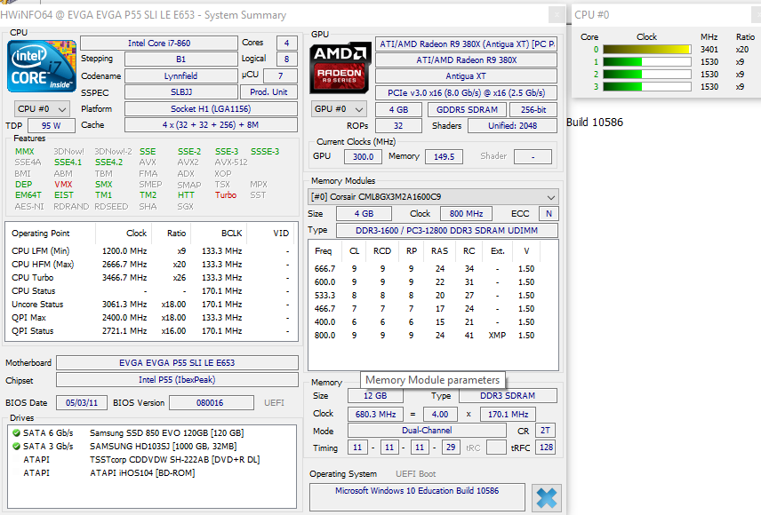

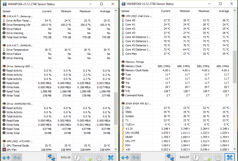

Welche Temps haben die Komponenten?

Der letzte Screenshot ist aber nicht unter Last gemacht worden? Laß mal den MSI Afterburner beim Spielen mitlaufen und beobachte die Temperaturen und die Auslastung von CPU/GPU

Mit Wärme es auch nichts zu tun die Werte sind relativ gut und das Stottern liegt schon vor wenn ich den PC starte, also ganz unabhängig von Volllast oder nicht
