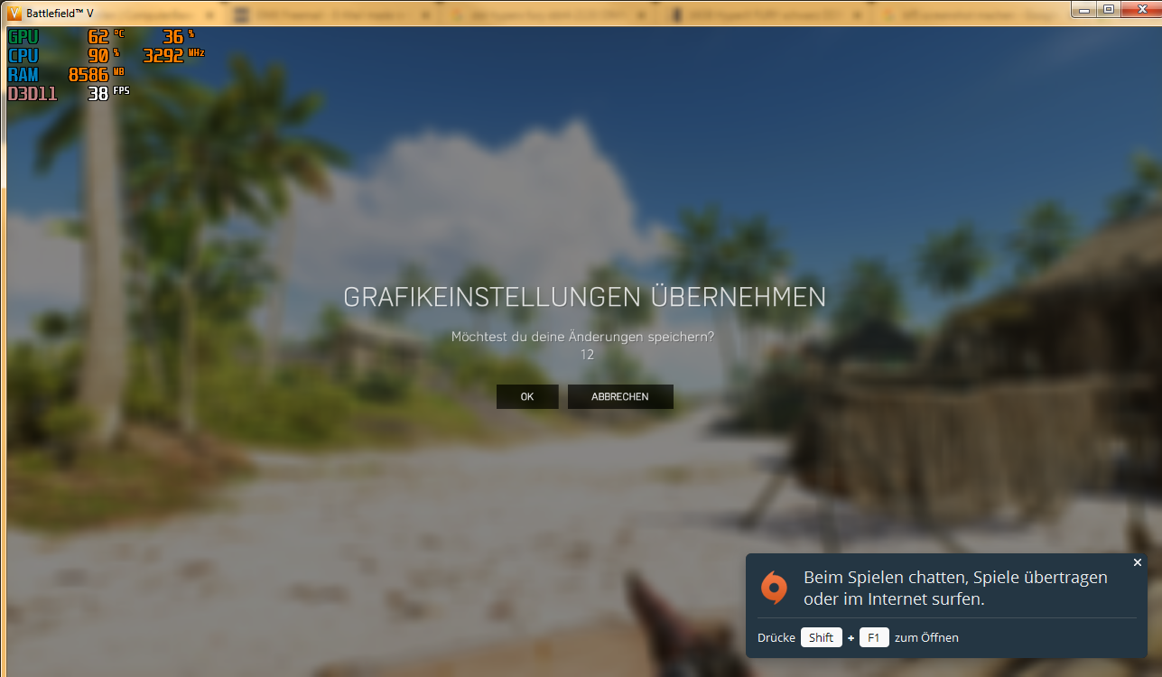

im März 2016 habe ich mir mit Komponenten einen PC zusammengestellt.
Diese möchte ich Euch einmal auflisten:
500GB SSD Samsung 850 Evo
Gigabyte GA-B150M-D3H
16GB DDR4 HyperX Fury Dual Kit (2x8 GB)
Intel Core i5 6500 4x3.20GHz
HIS Radeon R9 390 IceQ 8192MB
Ich spiele mit einem LG 29UM-68P, also 60Hz Monitor.

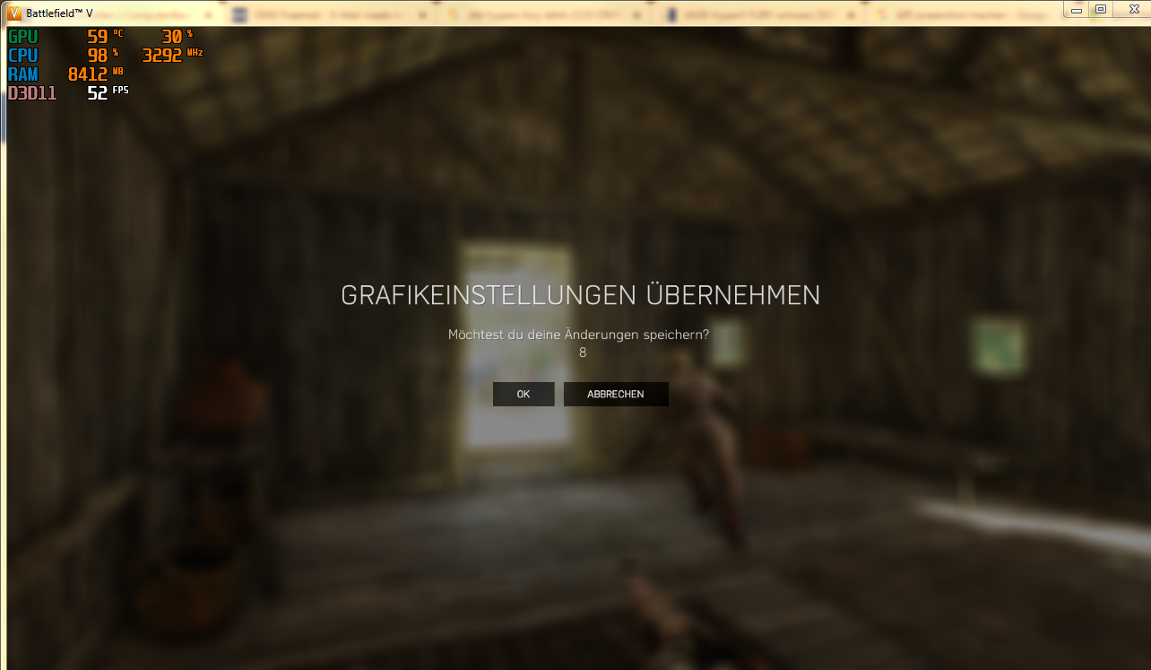

Mein Problem ist die Leistung während des Spiels. Ich will gar nicht so auf Frameraten rumreiten. Die erledigen sich mit besseren Komponenten sicher selbst. Meine CPU Auslastung ist fast dauerhaft bei knapp 100%. Denke nicht, dass das optimal ist.
Auf den Screenshots seht ihr noch einige Daten und meine Grafikeinstellungen im Spiel. Teilweise gibt es richtige Einbrüche mit 0,5 Sekunden Rucklern, verbunden mit FPS-Einbruch auf 15-30. FreeSync habe ich aktiviert, sowie auch den FPS-Block ab 60, wegen dem Monitor.
Folgende Fragen habe:
1. Reicht die Hardware noch aus?
2. Kann ich aufrüsten oder sollte ich eine gesamte Neuanschaffung anstreben?
3. Welche Komponente(n) sollte ich ersetzen?
4. Ist der Monitor noch Up-To-Date oder lohnt sich auch hier Ersatz?
Geld ist erstmal egal. Je weniger desto besser natürlich. Hauptsächlich möchte ich aber zukunftssicher sein und tadellos spielen können.
Ich freue mich sehr auf einige Anregungen und Meinungen.
Danke und Gruß,
Jannik

Der i5-6500 ist zu lahm. Ich hatte vorher den i5-7500 und kann Dir genau sagen, dass Dein Problem an der CPU liegt.
ja mit einem reinen 4 Kerner macht man heute keine großen Sprünge mehr und deine Graka ist ja auch nicht mehr wirklich potent.
BTW dein Monitor kann 75 Hz. :)
Was ist denn für ein Netzteil verbaut und welchem Takt kann dein RAM? <- Fragen zielen schon auf die Aufrüstung ab.
Reaktionen: testwurst200
Die CPU ist halt völlig überfordert, was vor allem auch an der hohen Auflösung im Vergleich zu normalen Full HD liegen wird. Wobei sie selbst bei einem Full HD Monitor in die Knie gehen wird.
Das heißt du brauchst mindestens eine neue CPU, Motherboard und RAM. Möglicherweise danach noch eine neue Grafikkarte wenn du merkst, dass die auch nicht reicht.
Alternative wäre sich nach einem gebrauchten i7-7700K unzuschauen, der müsste mit dem Motherboard und dem RAM zusammen funktionieren.
Reaktionen: r!c0
Deine Grafikkarte ist für 1080p bei ~60fps mit Abstrichen noch zu gebrauchen, der Prozessor sollte aber wirklich gewechselt werden. Wenn Du dran kommst wäre das günstigste ein i7 6700k/7700k, ansonsten würde ich zu Ryzen 5 3600, MSI Tomahawk B450 Max und einem ordentlichen 32GB Kit raten, siehe dazu Kaufberatung Arbeitsspeicher. Dann hast Du fürs erste Ruhe im Puff.
