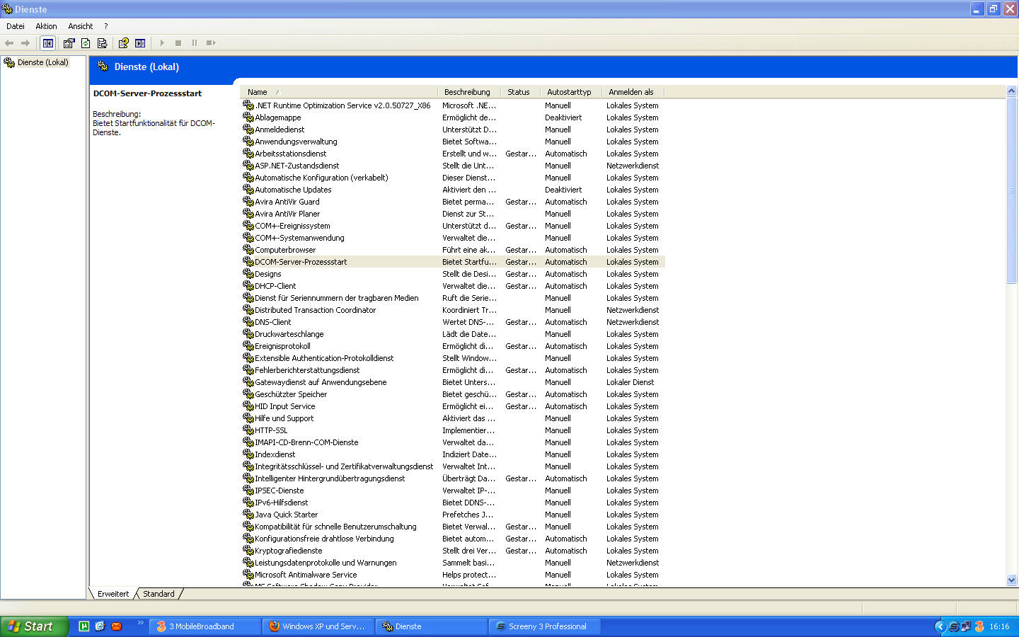

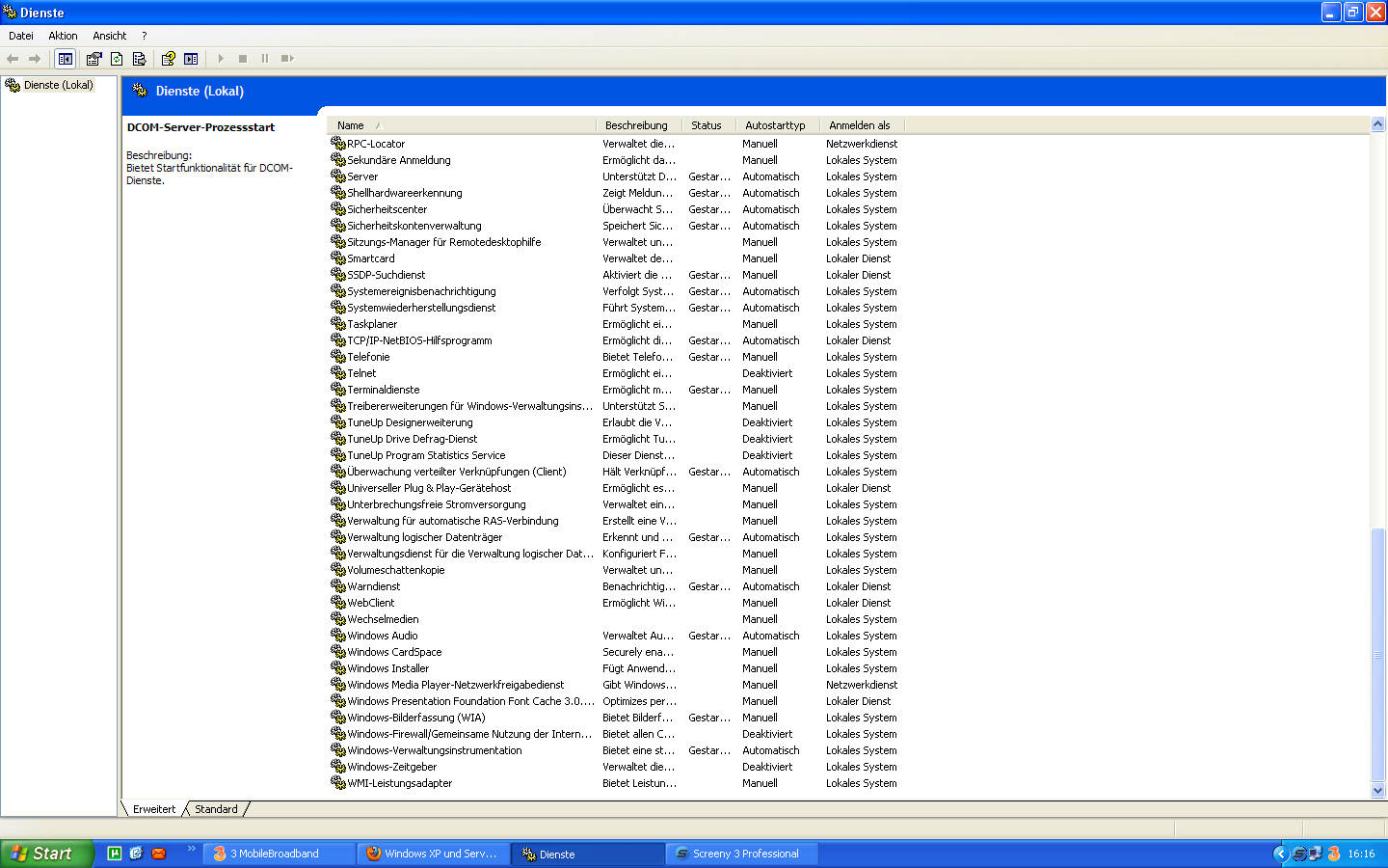

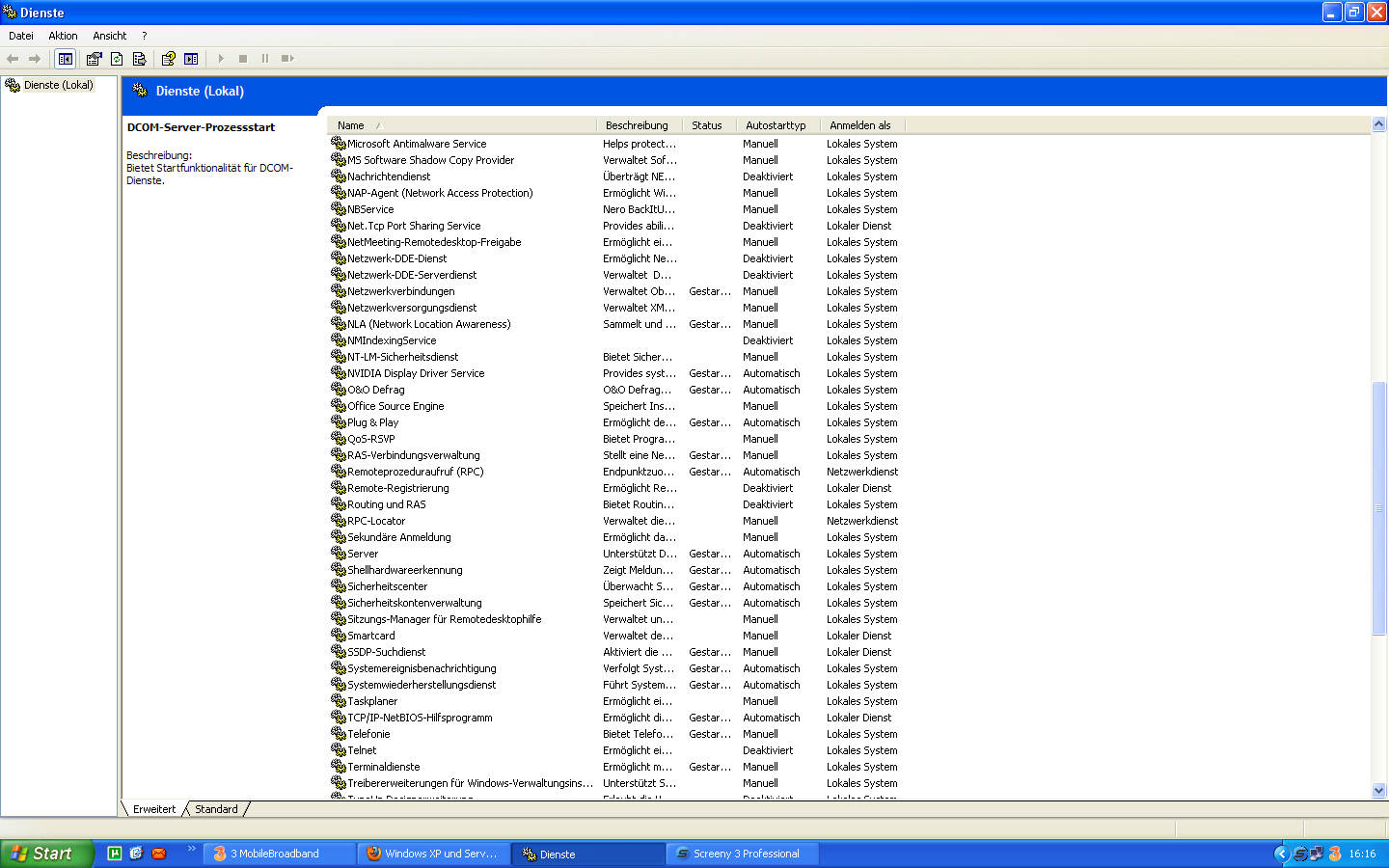

DHCP aktiv nein ? der Dienst ist bei mir auf automatisch gestellt,schau mal nach,hier mal die Dienste die so laufen,schau mal nach ob einige Dienste vielleicht bei dir deaktiviert sind?

Start-Systemsteuerung-Verwaltung-Dienste oder Start-Prgramme-Verwaltung-Dienste,habe nur Druckerwarteschlange, Zeitgeber und TuneUp selber deaktiviert

Deaktiviert sind:
Routing und RAS
Net.Tcp Port Sharing Service
Was mir auffällt, Du hast Telefonie aktiviert, ich habe es damals nicht installiert, weil ich dachte, telefoniert eh keiner übers Internet. Vielleicht ist da das Problem?!

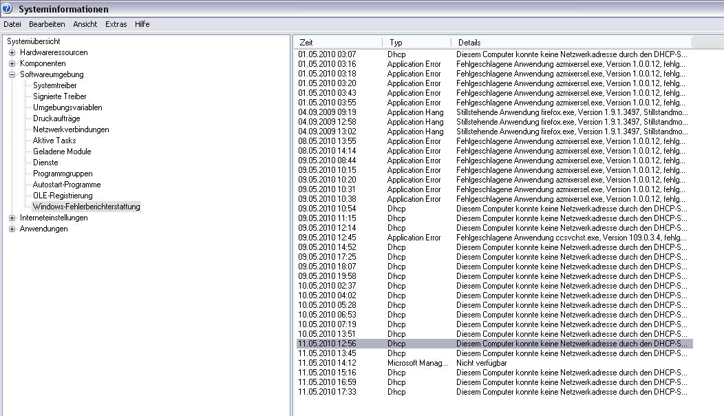

@ fischi: Welche Meldungen interessieren Dich? Die meisten Fehler/Warnungen haben mit dhcp zu tun.

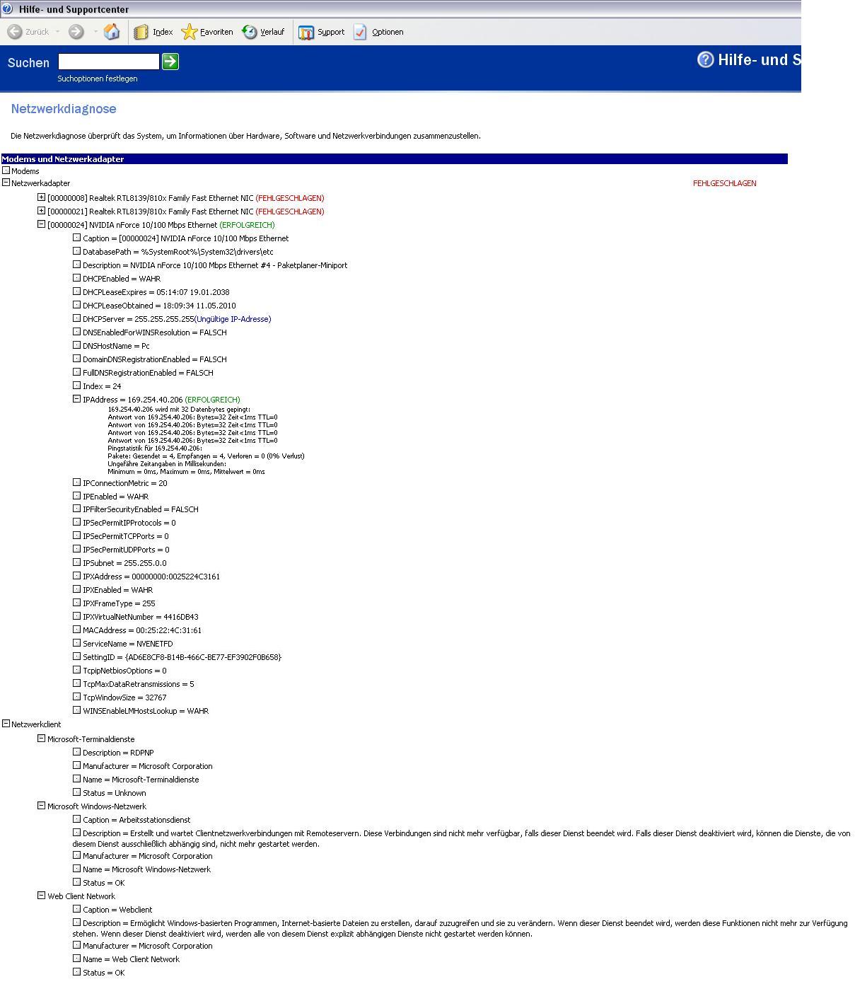

Hier mal ein Screenshot der Fehlermeldungen:
P.S.: zweiter screenhot zeigt die netzwerkdiagnose, die man mit dem support-center druchführen kann

hättest ruch mal größer machen können das man auch den rest lesen kann was auf der rechten seite noch fehlt,da erkenne ich nix auf dem zweiten Bild,da kannst du nur hoffen,das wenigstens einer von den fachleuten hier rein schaut die noch einen brauchbaren Tipp für dich haben?
Meinste auf dem zweiten screenshot unten rechts die zwei langen Sätze? Die sind nicht abgeschnitten, gehen auf der linken Seite weiter. Und wenn Du es im Nebenfenster öffnest, dann kannst Du auch zoomen.
Also, der rechte/zweite screenshot wird, wenn Du draufklickst, komprimiert, aber wenn Du dann in diesem Fenster nochmal draufklickst, dann öffnet der sich im Nebenfenster, wo Du zoomen und somit ganz normal lesen kannst! Und was ich am rechten Rand weggeschnitten habe macht nix, weil da nix stand?!
Oder sprechen wir grad wieder aneinander vorbei?
Ahh, ok, wir meinten zwei verschiedene Screenshots. Hier der abgeschnittene Screenshot als Textdatei:

wenn du eine Neuinstallation gemacht hast,wieso stehen da die Fehler vom Mai 2010?

Weil es auf dem Rechner Mai 2010 ist :D
Habe ja auch nicht Neuinstalliert, sondern nur neu Aktiviert, wodurch aber ein paar einstellungen zurückgesetzt worden sind.
