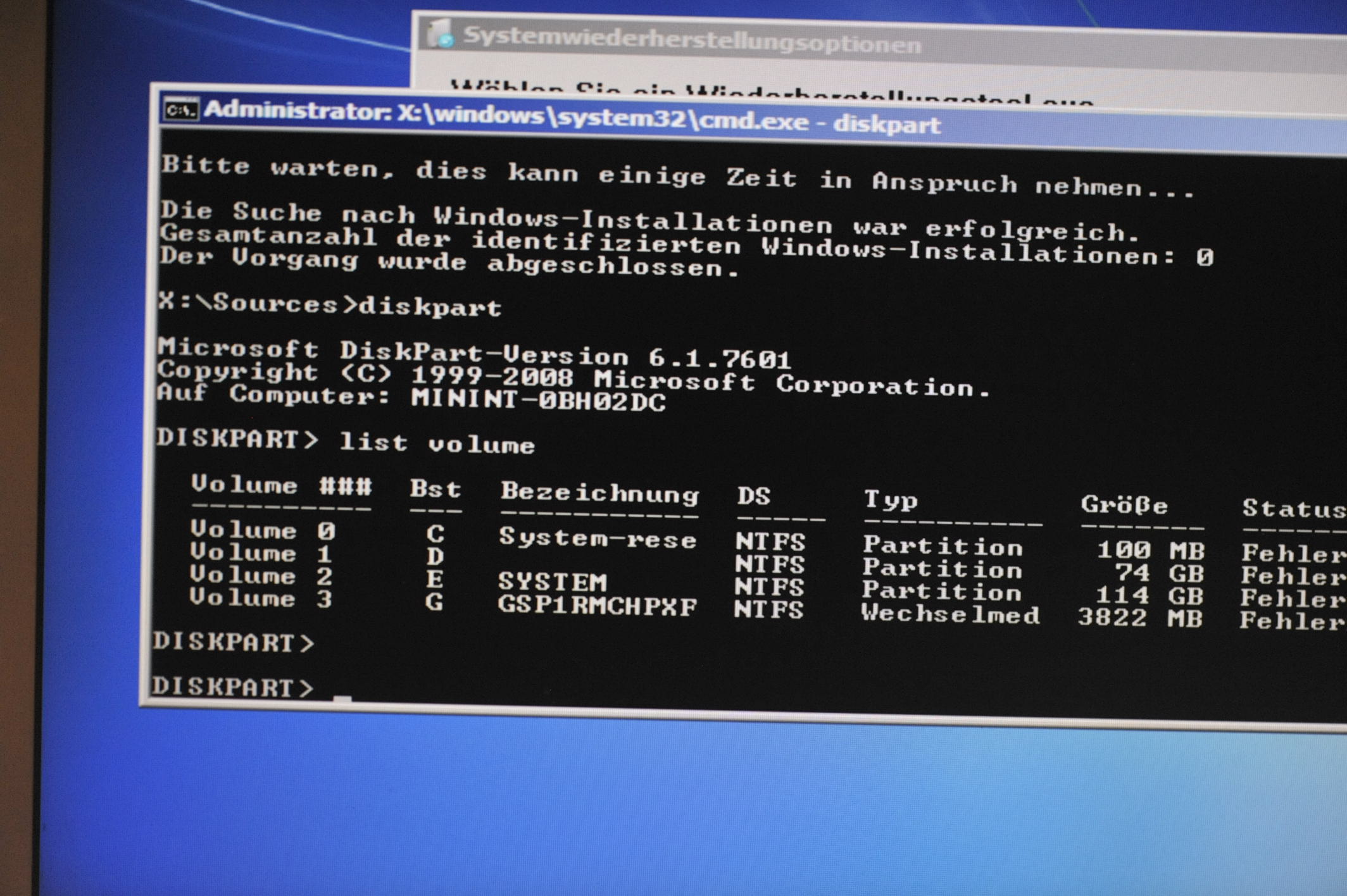

Volume Z schrieb:Ermittle mit Diskpart den Laufwerksbuchstaben von Partition 3/Windows/114 GB.
list volume

Welchen Laufwerksbuchstaben hat die Windows-Partition in Diskpart?
I know what rebuilding means and I had typed it in correctly for several times but posted the wrong screenshot ;-)Fünfmal falsch. Du kapierst das Wort nicht.
Siehe Screenshot !Welchen Laufwerksbuchstaben hat die Windows-Partition in Diskpart?

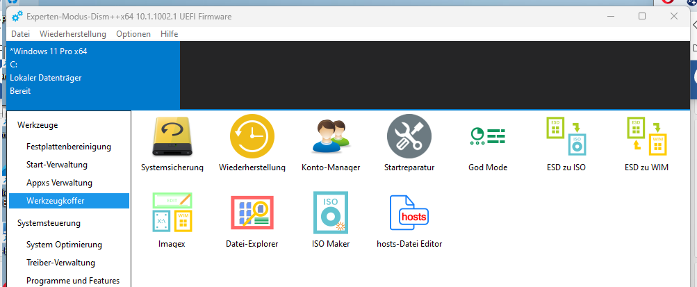

Dann lade dir mal Softpedia - Dism++ herunter, und versuche, ob du mit Startreparatur was erreichen kannst.
Siehe screenshot weiter untenVolume Z schrieb:Fünfmal falsch. Du kapierst das Wort nicht.
