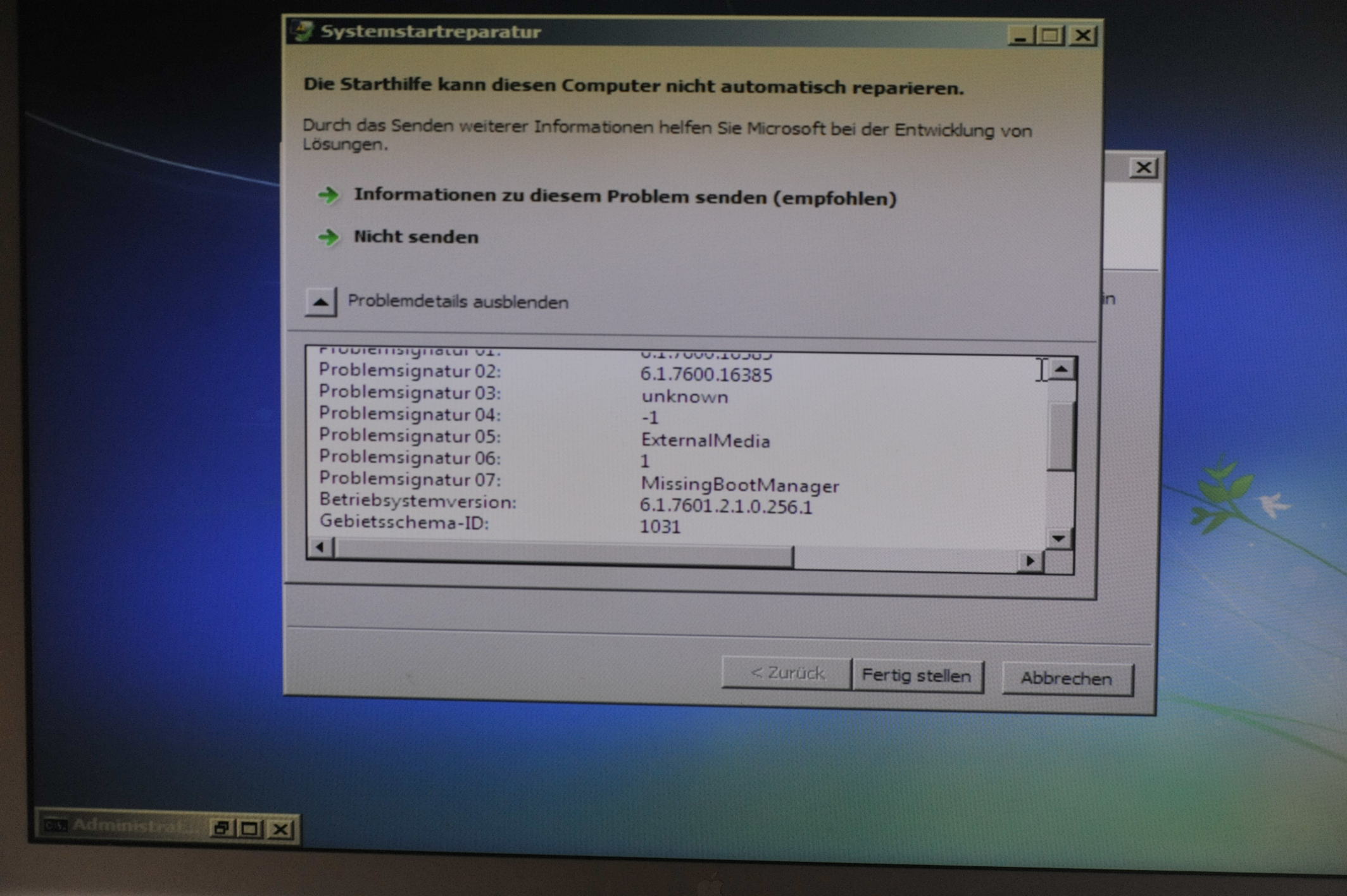

Also noch mal mit DISKPART gestartet exakt nach Tecchannel,
Partition 1 ausgewählt, auf aktiv gesetzt.
Neustart, nach Tecchannel Sytemreparatur gewählt.
Die Starthilfe kann diesen Computer nicht automatisch reparieren <
Immerhin jetzt schon so oft gemacht, dass ein Lerneffekt einsetzt ;-)

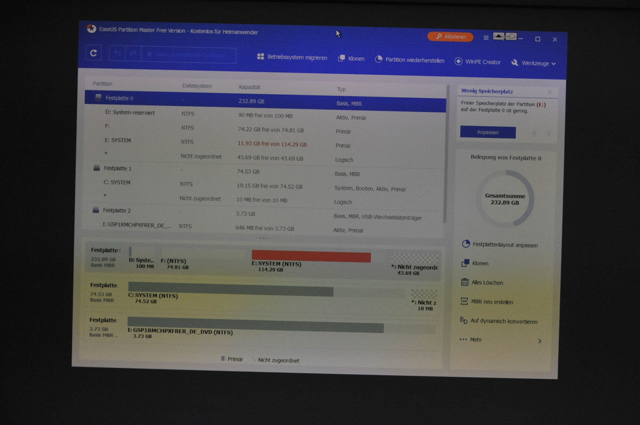

Also Partitionen habe ich schon oft eingerichtet, zusammengelegt, etc, das ist kein Problem.
Hier, was EaseUS mit gerade präsentiert. (XP Platte angeschlossen und EaseUS aufgerufen)_DSC0426[1].JPG

Schau' Dir mal im EaseUS-Screenshot jetzt zum Vergleich die SYSTEM-Partition der XP-Platte an:
Da fallen jetzt besonders schön die Unterschiede auf, wie der Bootsektor implementiert wurde - bei der alten W7-Platte wurde jetzt eine neue Start-Partition in dem "Nicht zugewiesenen Speicherplatz" am Anfang des Datenträgers (System-reserviert sowie als "Aktiv" markiert) erstellt, wogegen der Bootsektor für den Start bei der XP-Platte mit in der Windows-Partition (SYSTEM, "Booten", "Aktiv") integriert ist.
Das "Booten" fehlt jetzt noch und sollte mit den ganzen bootrec-Befehlen sowie einem anschließenden Rechner-Neustart und erst dann erneuter automatischer Systemstartreparatur repariert werden.... hoffentlich (seufz). 🙄​

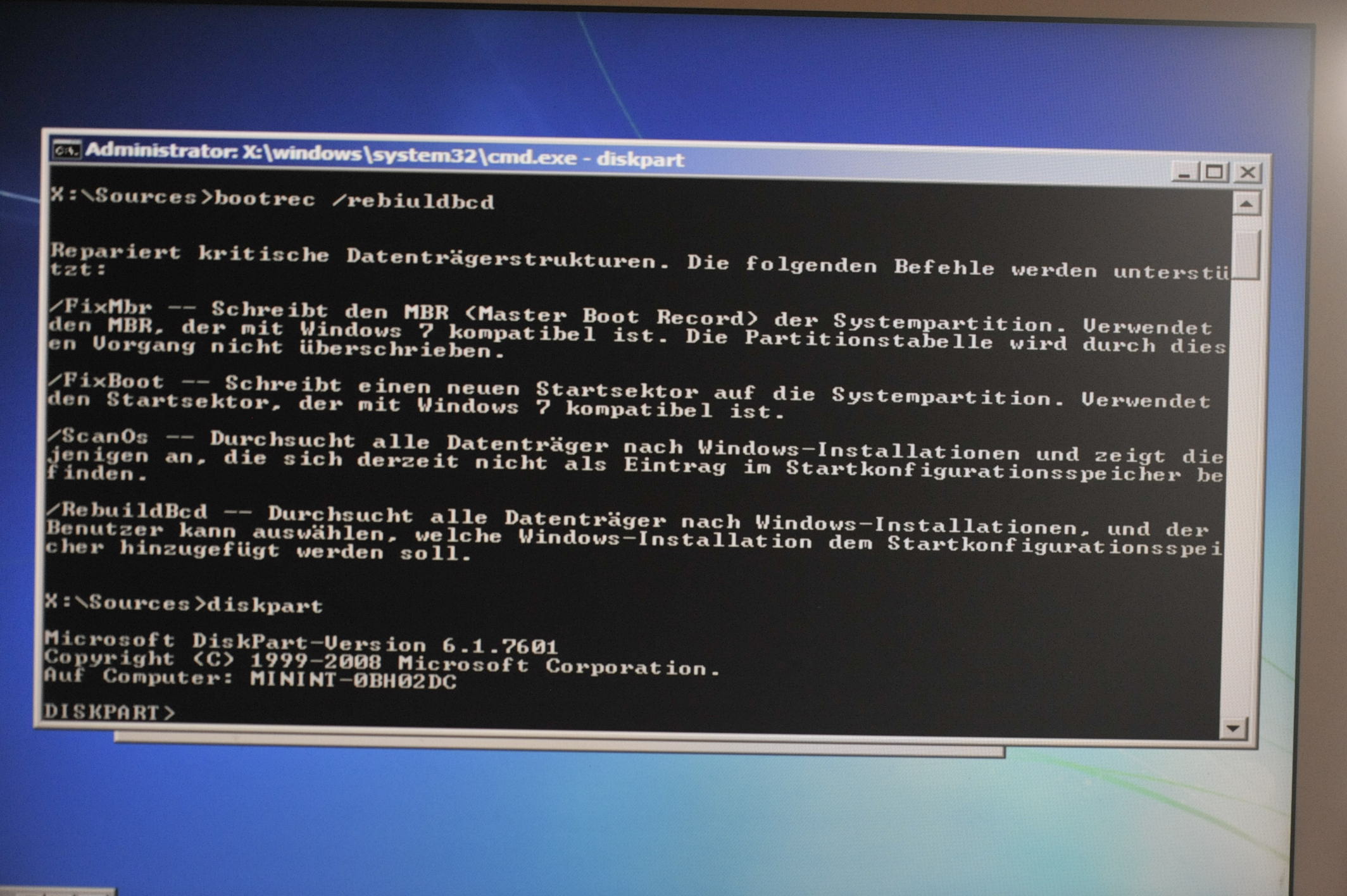

Die bootrec befehle müssen nach den diskpart befehlen erfolgen.....
also erst diskpart sel disk 0
sel part 1
active
sel part 3 (wenn auf 3 das windows ist)
assign letter=c
exit
dann bootrec /fixmbr
bootrec /fixboot
bootrec /scanos - sollte win7 finden
bootrec /rebuildbcd
exit
reboot
Oder auch, wie bspw. in der tecchannel-Anleitung, davor - die Reihenfolge ist nicht entscheidend, entscheidend ist jedoch die komplette Ausführung.
Und jetzt hat die 1. Partition (System-reserviert) ja eh schon den Status "aktiv" - nochmal braucht's jetzt nicht mehr.​
Und das hier wurde ja schon gemacht und ist jetzt auch überflüssig - die gefundene Windows-Installation wurde ja bereits schon im Startmenü in der neu erstellten Start-Partition definiert.
- EDIT -
Es fehlt jetzt eigtl. nur noch besagter "Zeiger", damit die Startsequenz für die Bootabfolge weiß, wo in welcher Datenträgerpartition sie die Windows-Installation mit dem BCD findet.
Btw.:​
assign letter=c​
Was willst Du eigtl. damit?
Der Buchstabe wird, wenn die Platte nachher alleine gebootet wird, sowieso der Windows-Partition automatisch zugeordnet. 😉​

Wir sind uns darüber völlig einig, dass Du (endlich {sorry :D}) die bootrec-Befehle abarbeiten sollst - wie nun, bleibt Dir überlassen, Hauptsache Du machst es.
Allerdings dürfte (so jedenfalls meine Vermutung) die schrittweise tecchannel-Anleitung von Bild 1 bis einschließlich Bild 7 und dann weiter mit Bild 14 für Dich am leichtesten abarbeitbar sein - die Schritte in den Bildern 8 - 13 kannst Du getrost überpringen.​
