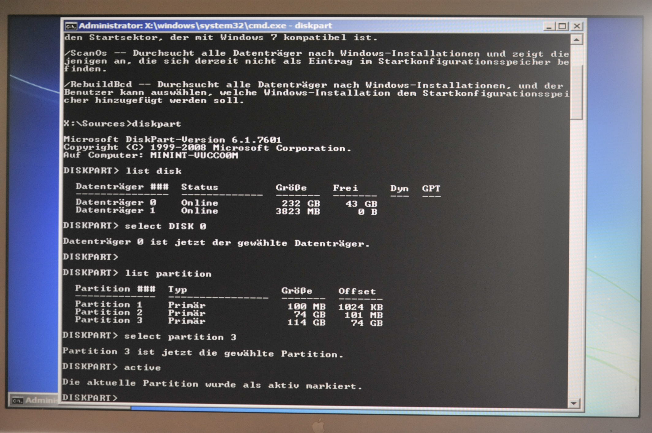

Die Suche nach Windows Installationen war erfolgreich.
Gesamtzahl der Windows Installationen : 1
[1] E:\ Windows
Der Vorgang wurde abgeschlossen

Ähm, wieso wird denn die Partition 3 "aktiv" gesetzt?
Da hast Du mit an Sicherheit grenzender Wahrscheinlichkeit die Falsche gewählt, weil der Booteintrag bestimmt niemals nicht auf der letzten Partition eines Datenträgers angelegt wird und so natürlich ein Starten auch unmöglich ist.
P.S.:
Ah, jetzt ahn' ich Dein "Mißverständnis"...
Weil im Bild 13 der Anleitung dort auch die letzte Partition (als Primäre Partition) gewählt wurde hast Du das leider fälschlicherweise so auf Deinen Fall adaptiert.​

Versuch mal partition 1 als aktiv zu markieren ......
Kann ich dazu direkt mit dem dementsprechenden Befehl gelangen
oder muss ih das ganz procedere (wie in tecchannel so gut bebildert)
von null auf starten ? Will ja was lernen hier,
Was meinst Du damit genau?
Du mußt halt wieder den diskpart-Befehl in der Kommandokonsole benutzen - und dahin kommst Du halt wohl zurzeit nur mit dem Setup.​
diskpart select partition 1
active
Und danach noch mit assign letter=c der 3. partiton den Buchstabe C zuordnen....
also in diskpart : select partition 3
assign letter=c

Die dritte Partition hat mich auch gewundert, aber da es auf Tecchannel
genau so aussah, habe ich eben auch die dritte ausgewählt ..
Da es nun , warum auch immer ,die kleine partition wieder gibt....
in diskpart :
sel disk 0
sel part 1
detail partition
sel disk 0
sel part 2
detail partition
sel disk 0
sel part 2
detail partition
und die ausgaben hier posten
