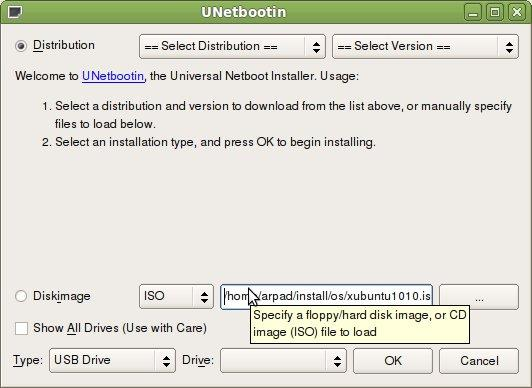

Hach, mir ist so, als hätte ich zu UNetbootin extra noch einen Hinweis in meinem letzten Beitrag geschrieben gehabt... 🤷‍♂️
Nun verwende ich UNetbootin normal nicht, aber m. Mg. n. sollte es sich doch eigtl. in der Anwendung prinzipiell nicht von anderen Bootstick-Erstellungstools unterscheiden - dennoch ist's auch mir (zweimal) nicht geglückt einen funktionierenden Bootstick zu erstellen und insofern empfehle ich da doch eher die Verwendung eines anderen Tools, wie bspw. Rufus, WinUSB oder Ventoy.
Allerdings mag ich mglw. auch nicht die richtigen Einstellungen gewählt haben und jemand anderer kann das mal kontrollieren und ggfls. Korrekturvorschläge machen.

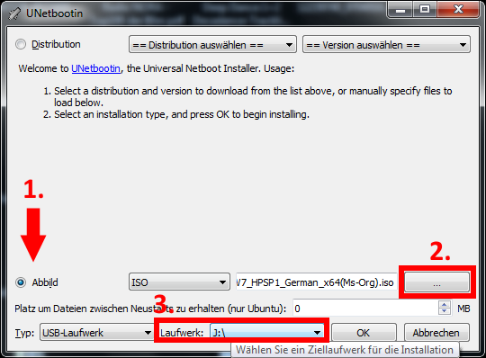

Meine Vorgehensweise sah so aus:
Das obige Bild scheint schon etwas älter zu sein, denn in der (extra von mir gedownloadeten) aktuellen Version 7.02 sieht's leicht anders aus:
Die führende Optionswahl "Distribution" kann ignoriert werden, da hier eh nur Linux-basierte Boot-Distributionen gedownloadet werden können und das ISO-Image ja eh schon vorhanden ist.
Somit wird meinem Verständnis nach als 1. Schritt die Option "Abbild" gewählt, mit dem 2. Schritt mittels Wahl der Schaltfläche mit den drei Punkten "..." öffnet sich ein Explorerfenster zur Navigation, um die ISO-Datei (die in Beitrag #42 genannte "de_windows_7_professional_with_sp1_x64_dvd_u_676919.iso" sollte die offiziell Letztaktuelle sein) auszuwählen und im 3. Schritt sollte kontrolliert werden, dass auch automatisch für den eingesteckten (mit FAT32 formatierten) USB-Stick der richtige Laufwerksbuchstabe gewählt ist - ohne andere verbundenen USB-Geräte dürfte hier auch keine weitere Wahloption angeboten sein. Anderen Falls sollte hier eingegriffen werden und die entsprechende Korrektur statt finden.
ACHTUNG: Das nun erfolgende Bestätigen der Schaltfläche "OK" startet ohne jegliche Nachfrage sofort den Prozess, der nach erfolgreicher Fertigstellung die Meldung "After rebooting, select the USB boot option in the BIOS boot menu" ausgibt und das Beenden anbietet.

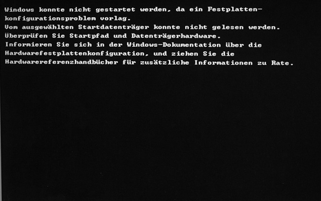

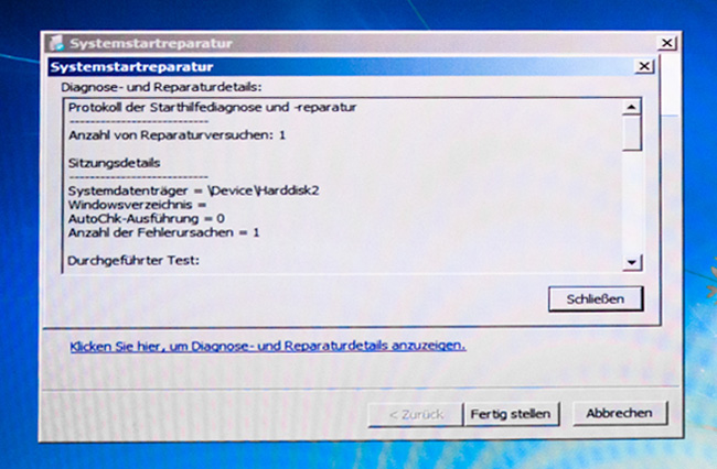

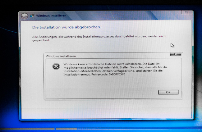

Zum ersten mal tut sich wenigstens ein bisschen was. Ich habe diesmal Screenshots per Photo gemacht, damit es für Euch einfacher wird, das ganze nachzuvollziehen.
1) Um evtle. RAM Probleme auszuschalten, habe ich alle 4 Riegel rausgenommen und einen alten 1024 eingesteckt.
2) Booten von der W7 Platte
3) Booten von Iso-USB-Stick / Resultat Reparatur

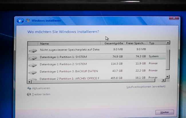

4) Booten von Iso-USB-Stick / Auswahl Installation
5) Booten von Iso-USB-Stick / Resultat Installation

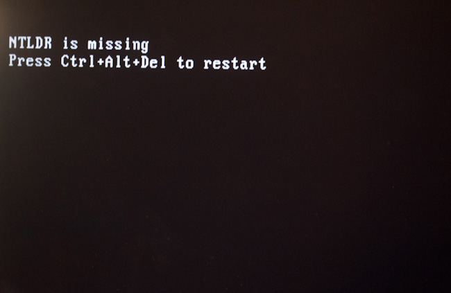

6) Booten von HD XP / Auswahl Bootmenu > Start mit W7

Hat jemand hier schon eine ähnliche Rückmeldung gehabt bei einer ISO.Installation und eine Lösung dafür gefunden ?
Da stimmt etwas mit der Partitionierung nicht

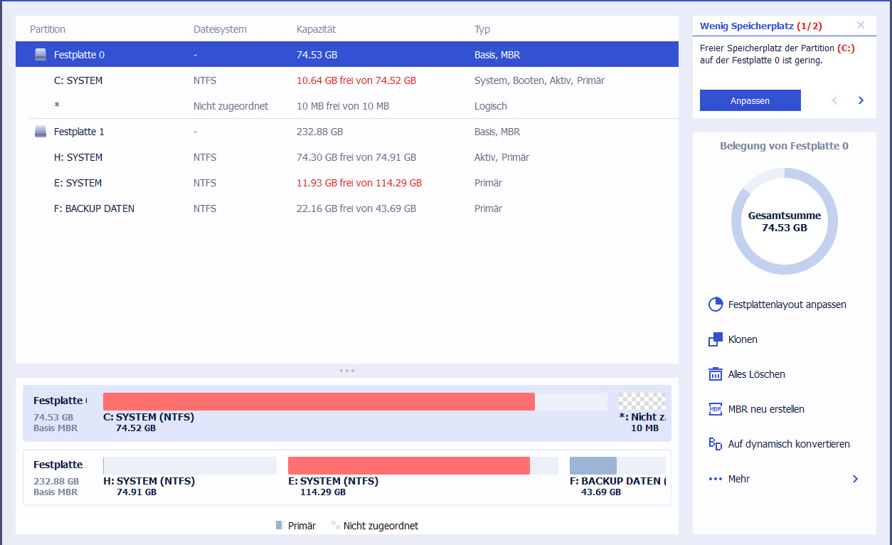

Kannst du uns ein genaues Bild davon liefern bitte ? Danke
Herr AbisZ, "BITTE helft einander"<< besten Dank, dass Du das tust !
Endlich Zeit für den PC. den Screenshot findet Du hier :
Und jetzt erkläre uns bitte was was ist
Festplatte 0 - C: System ist alte XP Platte ?
und der Rest ?

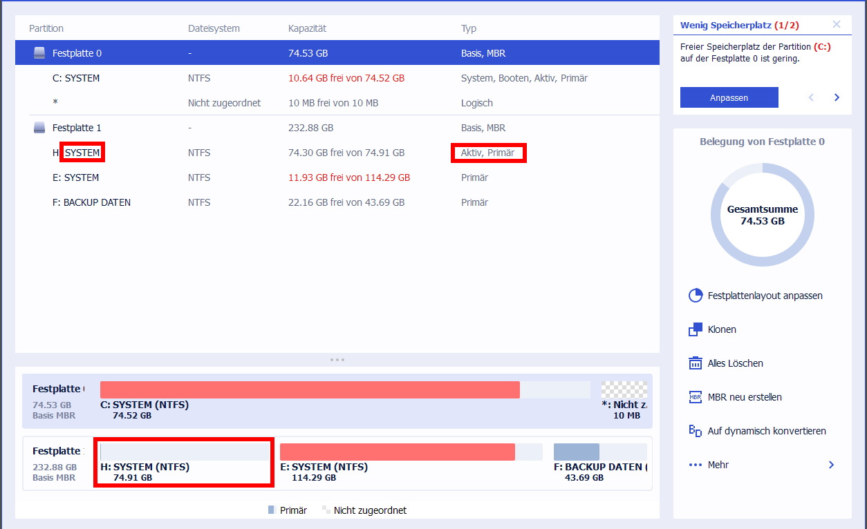

Soo, ich antworte dazu mal nach von mir angedachter Reihenfolge:
Vetos schrieb:
Da muß auf Datenträger 1 (H: - zwecks Reparaturversuch nachträglich installiertes W7, E: - ursprünglich installiertes W7, F: - sollte für sich sprechen) der MBR mittels entsprechender Befehle, wie bspw. bootrec (sowie evtl. bcdboot), neu geschrieben und für Partition E: der "Zeiger" zum BCD gesetzt werden - das macht man aber nicht von XP aus!
H ist derzeit leer, was meinst Du mit dieser Angabe ?
Booten von E ist also nur möglich, wenn zusätzlich auf H ein weiteres Windows installiert wird ?
Wenn ich mir das anschaue und seh', dass die Partition H auf Festplatte 1 mit SYSTEM benannt sowie "aktiv" gesetzt ist und eine Größe mit fast 75GB (die so in der Größe niemals automatisch vom Setup-Prozess der Win-Installation erstellt wird) hat, dann komm ich zum Schluß, dass dort mal ein Setup-Prozess begonnen wurde, der zumind. wahrscheinlich die Initialisierung der Partition für die Windows-Installation schon durchgeführt hatte, trotz dessen dort anhand des als frei angezeigten Speicherplatzes natürlich abgeleitet werden kann, dass dort sonst keinerlei andere (Windows-)Daten vorhanden sind.
Dort ist jetzt wahrscheinlich der MBR mit dem "Zeiger" zum BCD im nichtvorhandenen Windows-Systemordner auf H vorhanden oder es geht tatsächlich der beanspruchte Speicherplatz aufgrund der Formatierung nur für die Dateisystem-Verwaltung drauf (wobei dann der Aktivstatus der Partition etwas dagegen spricht).
