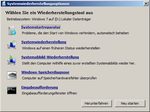

So ist es!
Unter den Optionen wählst du dann "Systemreparatur", wie es hier in dem Bild zu sehen ist!
https://www.borncity.com/blog/2011/04/08/windows-7-startreparaturen/
Lese dir auch gerne mal den ganzen Beitrag auf borncity durch!

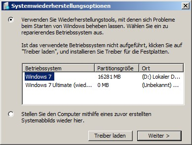

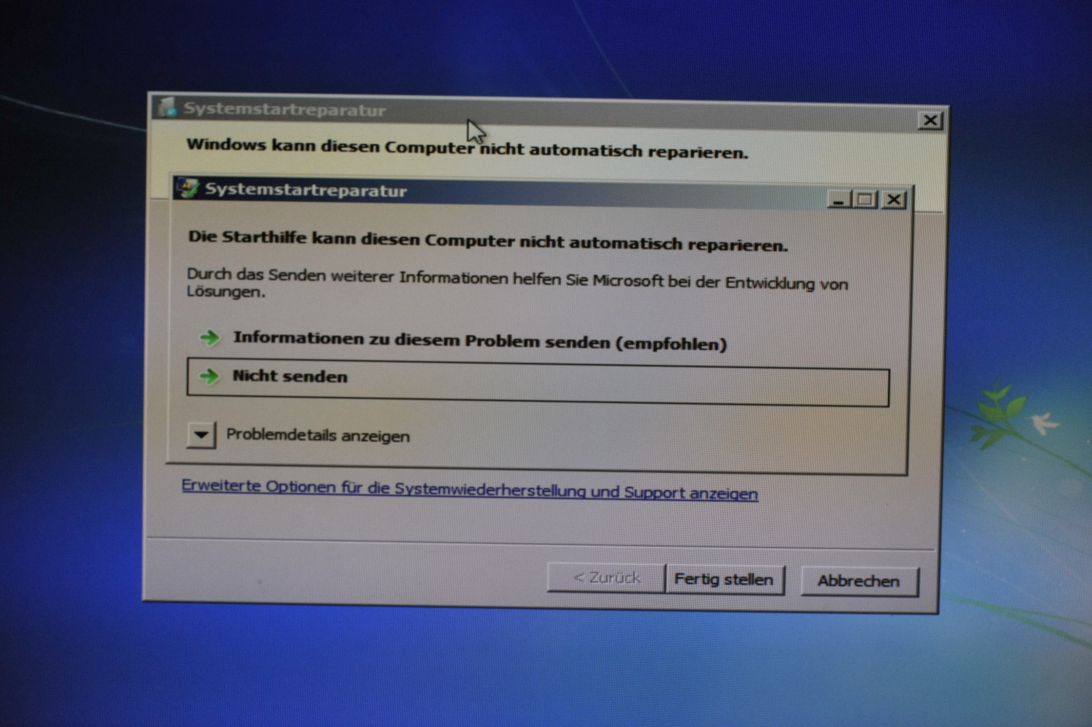

Edit:
Vor dem oben gezeigten Fenster kommt noch diese Abfrage:
Siehe dazu bitte Anleitung auf borncity!
Ähm, das wird wohl denn doch nicht funktionieren - hier muß schon mittels Eingabeaufforderung "Hand angelegt" werden, wie's auch in der Anleitung aufgezeigt wird, um die bootrec-Befehle sowie die "Aktivsetzung" der Partition ausführen zu können.​
Ja, und?
Sagt mal, guckt sich hier wirklich keiner die Bildershow dort im Artikel mal aufmerksam an?
Das ist dort ALLES beschrieben!
