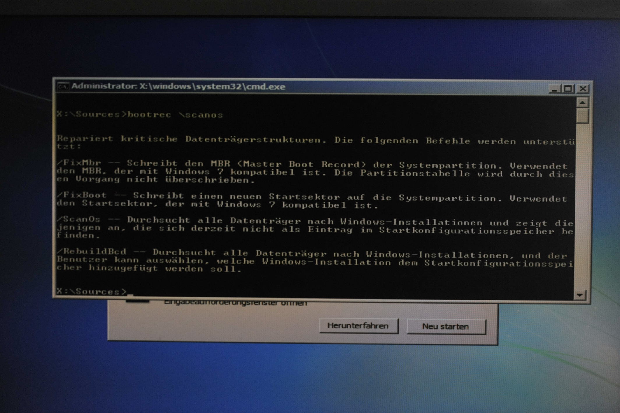

Nachdem ich die letzten 4 Stunden keine Rückmeldung hier erhalten
habe, habe ich nach dem oben duchgeführten Schritt ausgeschaltet
und von der Systemplatte gebootet :
Schwarzer Bildschirm mit blinkendem Cursor
Was nun ?
Dir ist bei der Eingabe des bootrec-Befehls ein Fehler unterlaufen. Du brauchst da den Schrägstrich von der 7-Taste, nicht den Backslash.
