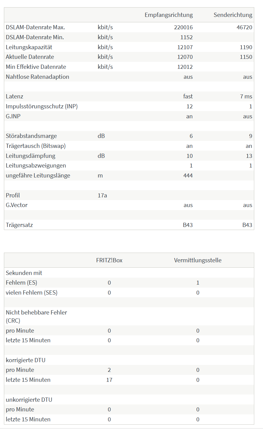

ich habe aktuell irgendwie das Problem das ich aktuell statt dem Profil 35b auf dem Profil 17a sitze. Router ist eine Fitzbox 7590 7.29.
Ich habe auch schon nen Ticket aufgemacht das Samstag einer rauskommt. Desweiteren will 1&1 meine Box austauschen lassen, was ich aber irgendwie als sinnfrei empfinde.
Das Problem ist nun folgendes das statt knappen 280Mbit nun nichtmal mehr 16Mbit anliegen.

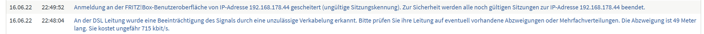

Ich weiss das der Thread mehr oder überflüssig ist, trotzdem würde ich gerne gewissheit haben mit meinem Verdacht, da die Fritzbox verkabelungsprobleme bei um die 50m entdeckt, was eigentlich nur von der Länge her der Keller sein kann. Ich selbst habe rein garnichts hier geändert. Die Probleme fingen gestern morgen zwischen 8-12Uhr an, erst ein langer DC und dann nur noch im Sparmodus unterwegs.
Auch ist mir aufgefallen das die Leitung mit um die 450m gut 3mal so lang ist wie sonst.

Also ich kenn es so das wenn man mehre Disconnects hat das dann für ne gewisse Zeit ein Profil geladen wird welches deutlich niedrigere Geschwindigkeiten hat. Irgendwas scheint da mit deiner Leitung nicht in Ordnung zu sein, da wirst du wohl warten müssen bis der Techniker vorbeikommt. Eigentlich dürfte sich die Länge auch nicht verändern, die Leitung ist ja fest. Ich denke durch ein Fehler in der Verkabelung stehen da Fantasiewerte.

Das ist ne typische Bandbreite (VDSL Profil, aber Bandbreite passend zu ADSL) bei einadrigen Unterbrechungen. Um die Last auf dem Netzelement zu reduzieren (Abbrüche auf Grund einer Einadrigkeit) schlägt da die Technik automatisch zu.
Entweder falscher Alarm, dann reicht ein Portreset. Oder es ist wirklich was mit deiner Leitung, in beiden Fällen anrufen und eine Störung melden.
(Die Messung vom Schätzeisen gilt es nur als richtungsweisend zu verstehen und nicht mit einem ordentlichen Messgerät Argus inklusive CopperBox gleichzusetzen).
Edit: Um die 50m (Keller) aufzugreifen: Wenn es ein Mehrparteienhaus ist, reicht es dass jemand einen neuen Anschluss geschaltet bekommen hat und jemand am APL aus Versehen (hoffentlich) eine Ader von deinem Anschluss getroffen hat.

Man kann doch an den Eckdaten DSLAM Datenrate Max und der Leitungskapaziät erkennen, dass da grob was nicht passt. Wenn es ein 16000'er wäre (was das Profil behauptet), dann würde der TE nicht auf einem Port sitzen, der für Supervectoring gedacht ist (aber selbst da wurde bereits reduziert wie es aussieht).

Ich wüsste auch nicht wie - von @Piecemaker vermutet - die Leitung einem anderne DSLAM zugewiesen sein könnte, die geht doch vom TE DIREKT zu SEINEM DSLAM, dort sitzt die "Supervectoring Karte" drin.
Vermutlich reicht ein Portreset (den hätte die Hotline der Telekom aber bereits gemacht oder machen sollen) oder die Karte hat einen Schuss weg.

Hab mal eben nen Bild gefunden wie es normalerweise ist

Das ist ziemlicher Quark. Schon alleine daher, da es sich sowohl beim Profil 17a als auch beim Profil 35b um VDSL handelt und die gibt es in Deutschland ausschließlich mit Annex B (17a) oder Annex Q (35b). Außerdem darf es mit VDSL-Vectoring nur noch ausschließlich einen MSAN geben, welcher mit VDSL auf dem Kabel einspeist. Daher ist es nicht möglich, den Anschluss überhaupt woanders hinzumigrieren, selbst wenn man wollte. Das Wissen, das Du hier schreibst, ist ungefähr zehn Jahre älter als die Technik die heutzutage zum Einsatz kommt.

Ein solcher Fehler wird nicht durch DLAN verursacht. Das passiert eigentlich fast ausschließlich, wenn die Ader einadrig unterbrochen ist. Vermutlich war der Anschluss am KVz nicht gelötet oder hatte keinen sauberen Kontakt, wenn niemand ins Haus musste.
