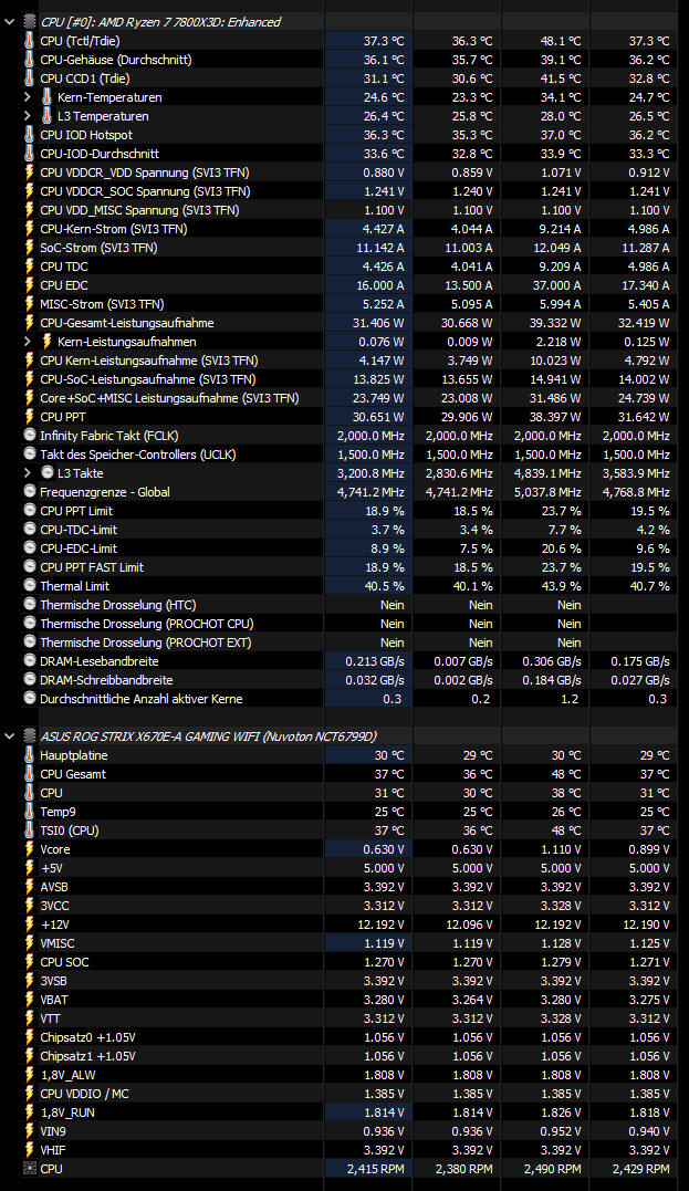

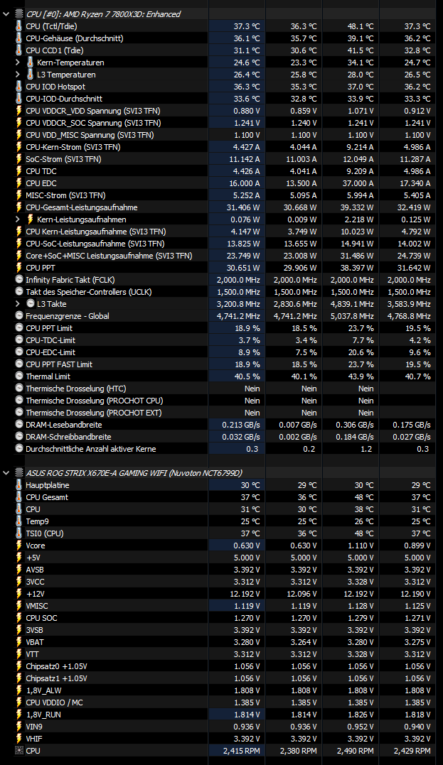

Tzk schrieb:
Was sagt denn die Cpu Package Power im Idle? Kannst du mit AIDA oder HWInfo auslesen...
Hier ein Screenshot von HWinfo64 mit Expo an, Windows Powerplan auf "Ausbalanciert".
Ich denke mal am CPU SOC und VDDIO/MC kann ich noch etwas schrauben, ich hatte kurz auf 1.2v manuell gestellt, Cinebench lief erstmal durch. Da werde ich mich die Tage mal durchtesten und auch schauen was mit dem curve optimizer noch geht.

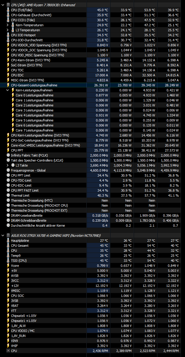

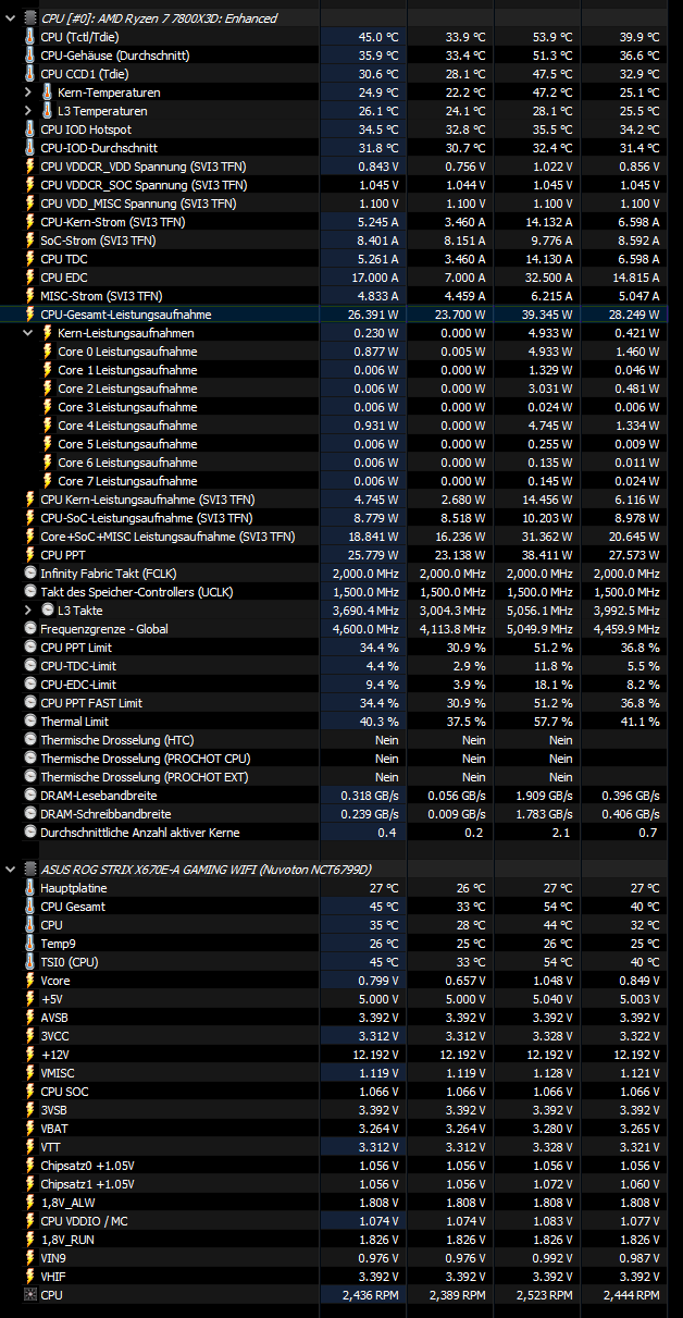

scrublef schrieb:
VSOC Reduzierung und Windows Energiesparmodus hat am meisten gebracht.
Wie sind deine Werte?
Bei mir ebenfalls, seit heute umso mehr. Nachdem ich deinen VSOC von 1,05V gesehen habe, habe ich bei mir auch nochmal Hand angelegt. Von ursprünglich 1,25V (auto) und zuletzt 1,08V konnte ich nun stabil auf 0,96V runter.
Meine Werte:
  • VDD_SOC: 0,96V (statt 1,25V)
  • CO: -30
  • TDP/PPT: 65/88 Watt
  • CB R23 Score: >32k
  • Idle-Power: 75 Watt (statt etwa 95-100 Watt)
Ich muss dazu sagen, dass mein Idle-Verbrauch ursprünglich sogar deutlich niedriger war (im Bereich von 55 Watt ohne Peripherie und mit iGPU), aber sowohl die Peripherie als auch die dedizierte Grafikkarte haben den Verbrauch nochmal deutlich nach oben getrieben. Mit 75 Watt bin ich für mein System aber absolut zufrieden.

Nixdorf schrieb:
Hast du auch einen aktualisierten HWiNFO-Screenshot? Die Anpassung an VSOC sollte da wunderbar zu erkennen sein.
Siehe Anhang.
Am Ende wird wie ihr schon sagt das Asus Board bzw. generell die AM5 Plattform der Übeltäter sein.
Expo ist kein großes Problem sofern man hinterher manuell die Spannungen anpasst - da muss man aber natürlich auch Glück haben, dass das mitgemacht wird. Bisher habe ich keine Instabilitäten festgestellt.
In Zukunft werde ich auf jeden Fall versuchen vorher Tests zu finden, die die Power Consumption von den Boards testen. Ich bereue das Board an sich trotzdem nicht, weil ich es wunderschön anzusehen finde und ich damit sicher für die nächsten Jahre gewappnet bin.
