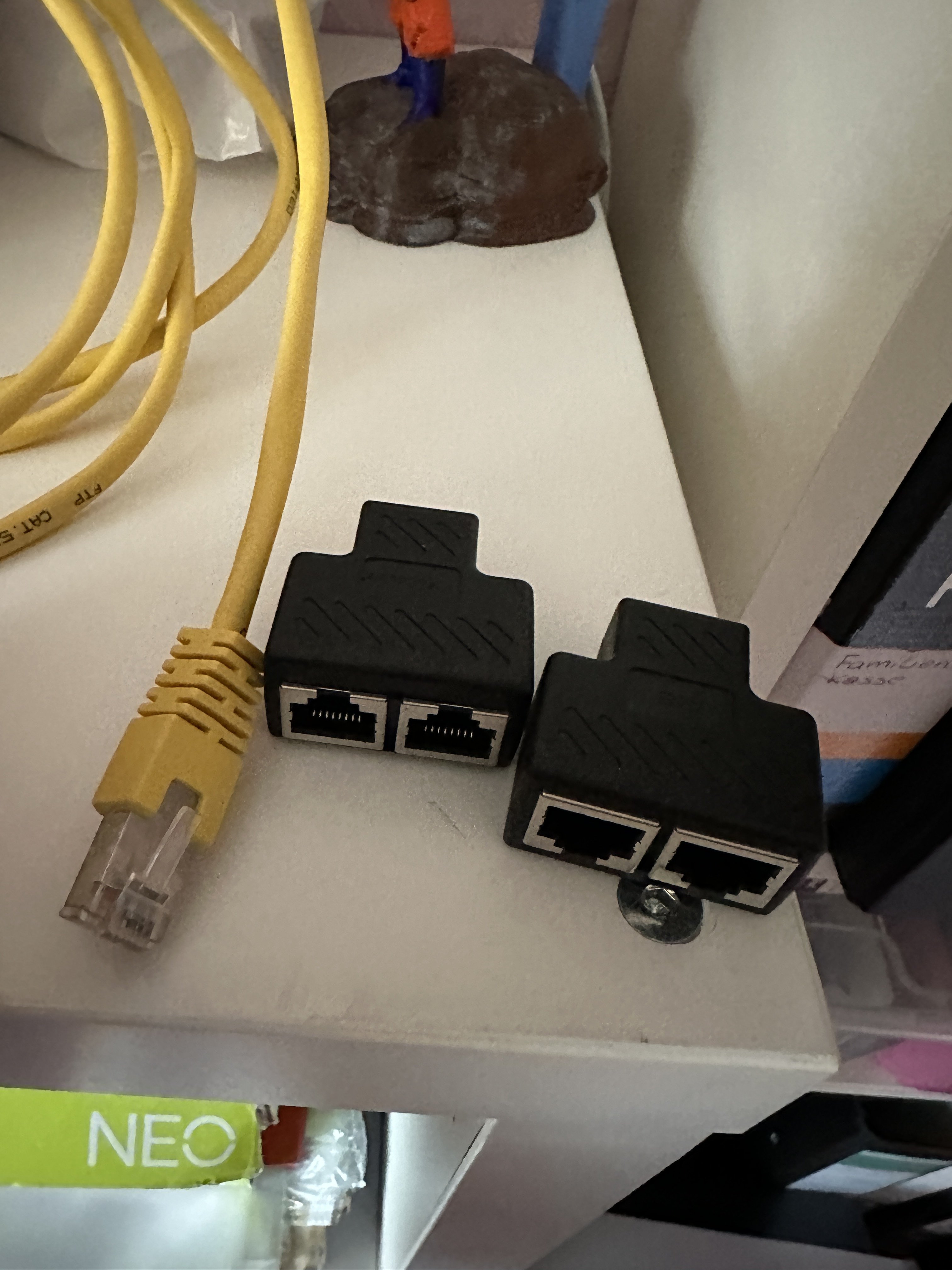

das gelbe LAN- Kabel zwischen Glasfaser-Modem und Router meint er vermutlich.

Die schwarzen Teile aus#32 sind ISDN spitter. Die können weg.

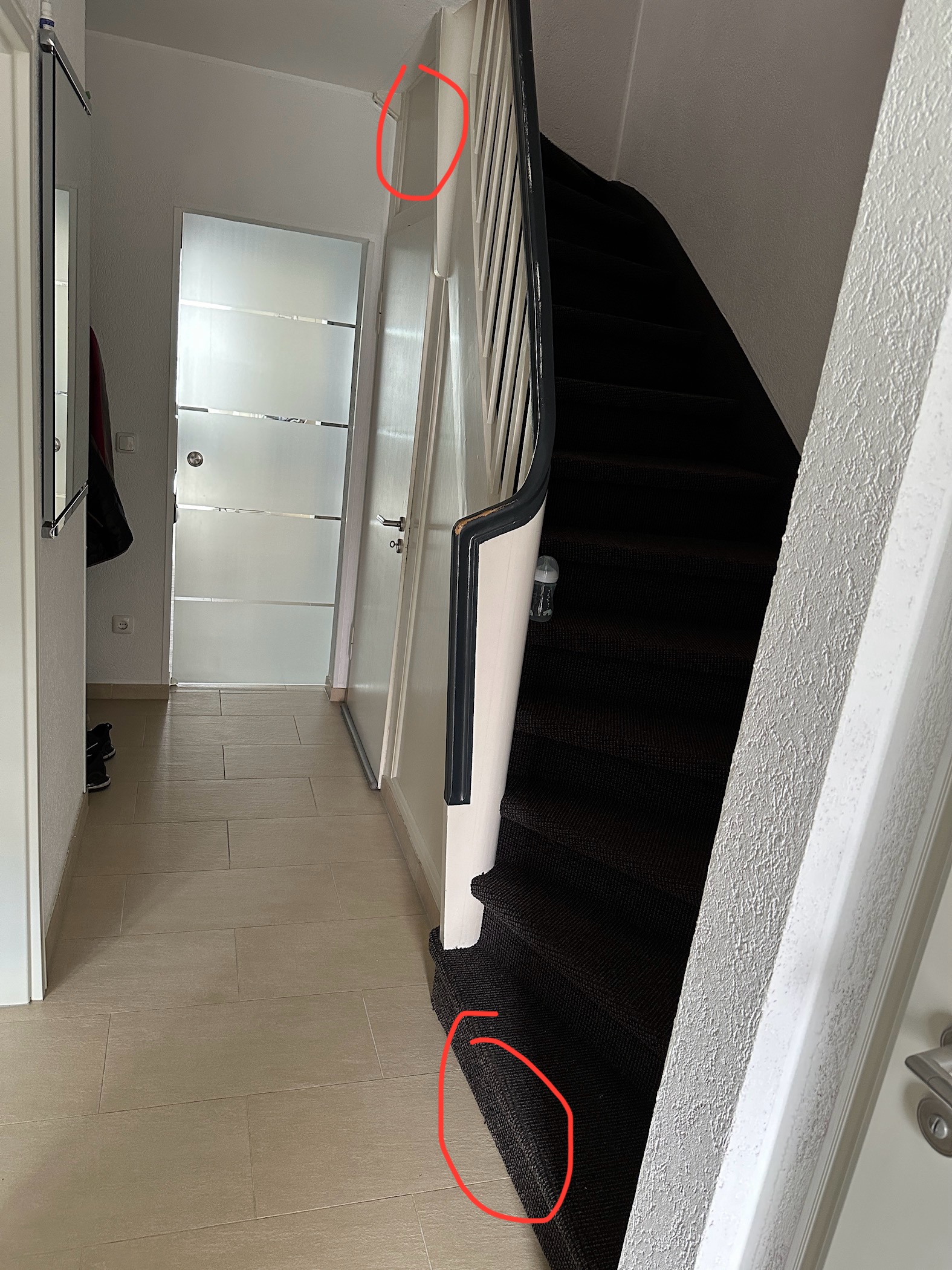

Wollte mir jetzt erst mal ein Glasfaserkabel kaufen und den Router in einem der beiden Bereiche aufstellen, wahrscheinlich den oberen. Unter der Treppe kann ich die Kabel (1 x Glasfaser 1x LAN) verlegen ohne das man die sieht. Und den LAN der zurück geht kann man dann an einen Splitter setzten und von da aus dann in die verschiedenen Räume einstecken oder ?
Also ich habe den Router mal unter die treppe gestellt, aber das war auch nicht das wahre, im Garten ist das WLAN schlechter und ganz oben kaum.
