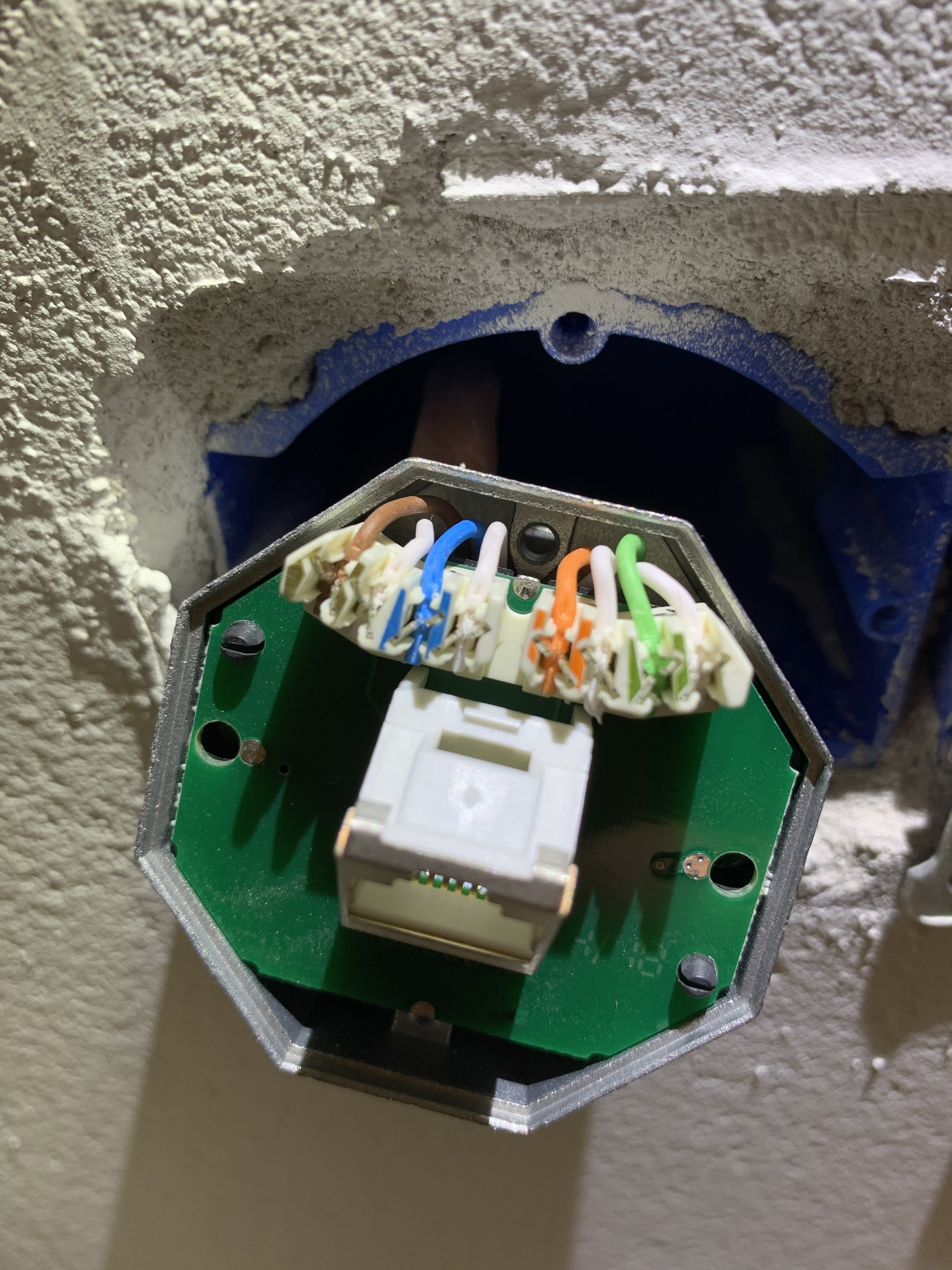

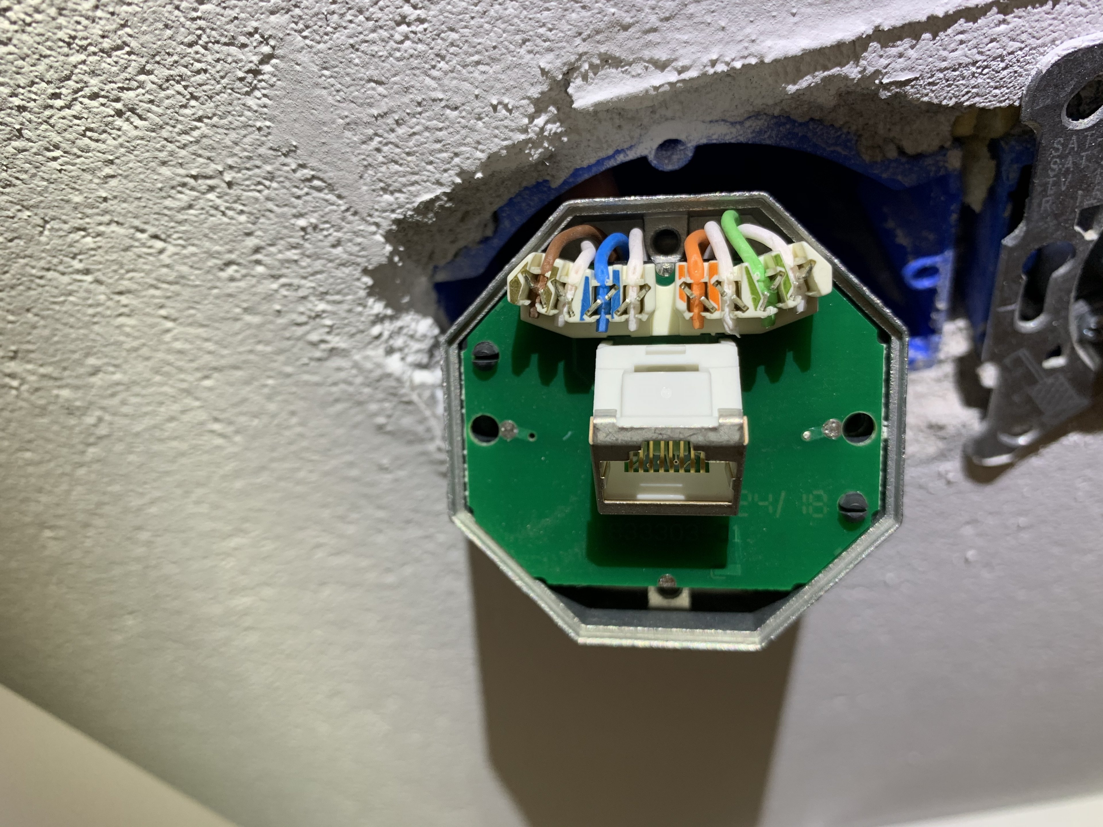

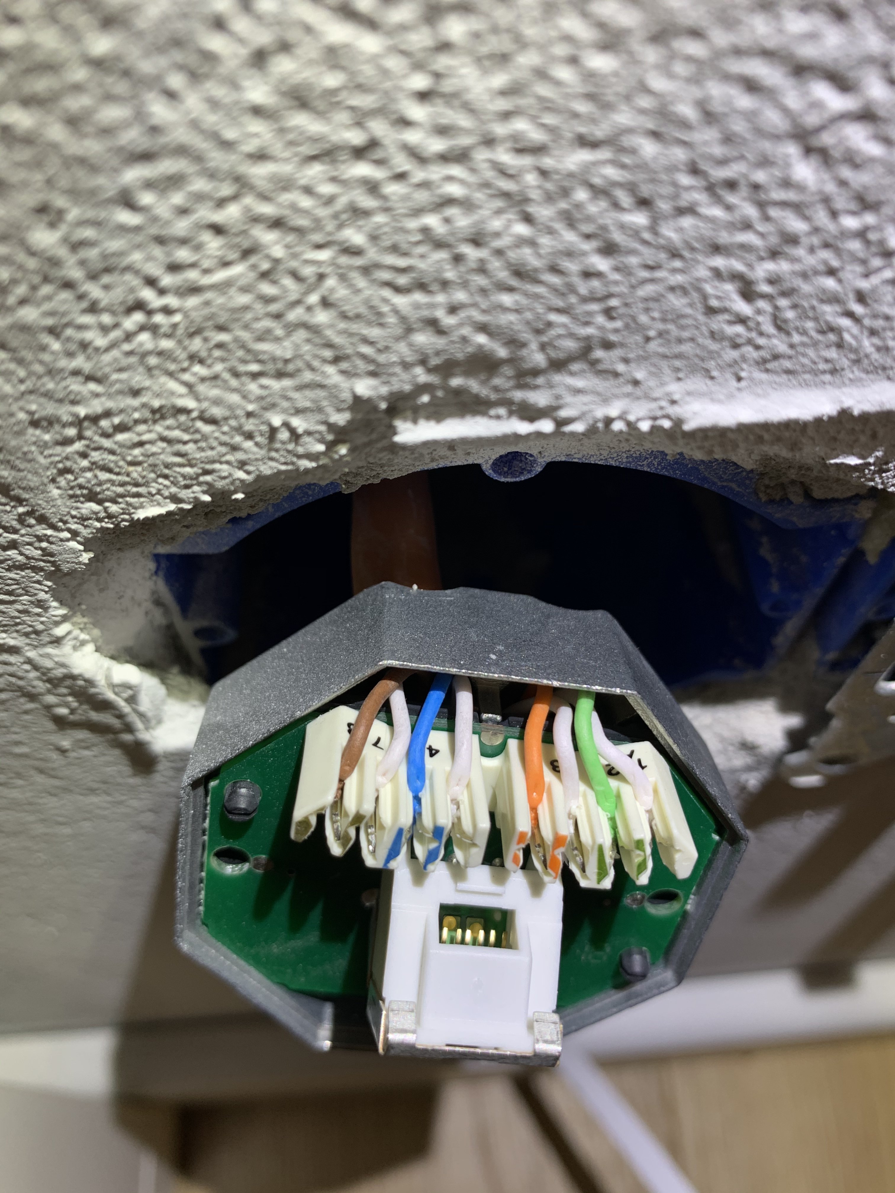

Ich kann mir aber nicht vorstellen, das das bei allen 5 Kabeln der Fall ist, das eine weisse Ader vertauscht wurde.
Es muss also etwas anderes sein. Aber all zu sorgfältig ist nicht gearbeitet worden. Starke Knicke bei der abgebildeten Dose. Das Leerrohr ragt weit in die Dose hinein, dadurch ist wenig Platz drin. Putzmörtel-Reste sind auch noch drin.
Die Schirmung so dicht bis an die LSA-Klemmen geführt beim Patchfeld, das ist auch nicht professionell, kann zu Kurzschlüssen führen.
Da war ein Amateur am arbeiten. Erdungskabel mit 1,5er Ader. Jeder Elektriker hat da dickeres zur Hand. Das sieht auf den 1. Blick gut aus, auf den 2. Blick merkt man das es kein Profi war. Ein Profi hätte auf jedern Fall das in die Dose hineinstehende Leerrohr abgeschnitten, bevor das Kabel eingezogen wird und auch nicht mit 1,5 quadrat geerdet. Das gelbe Erdungskabel ist das eine Schlaufe von unten nach oben oder gehen da 2 1,5er Erdungen auf die PZ-Schiene weg? Die scheint ja offensichtlich unter dem Patchfeld zu sein, weil ja 2 NYM-J 1x16 immer auf den Fotos sind. Links das ist die Hausanschlusskasten mit NH00 drin.

Man kann anhand der Fotos gar nicht sagen ob das richtig aufgelegt ist.
Es liegen zwar überall weiße Kabel wo weiße rein gehört, aber obs das richtige weiße ist weiß man nicht.
Es reicht ja bereits 1 unsauberer Kontakt dass das auf 100Mbit/s zurück fällt.

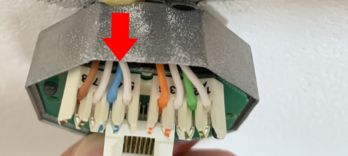

LANister schrieb:
Die 4te Ader ist anscheinend unterbrochen.
Welche ist denn die 4te?
Der blaue Draht
In den Dosen siehst du die Nummern. Oder zB HIER (Farbcode 568A)

@LANister:
Vielleicht bin ich ein bisschen verwirrt, aber sollten in der Buchse nicht 8 Kontakte zu sehen sein, so wie auf dem Bild in #28?
In kann in Deinen Bildern in der Buchse nur 6 Kontakte erkennen, da scheinen 2 Kontakte ganz zu fehlen, der zweite und der fünfte Kontakt ist nicht zu sehen.
Die blaue Ader mal rausziehen und neu auflegen zuerst bei der Dose, dann noch mal testen vor Wieder-Einbau der Dose. Wenn der Fehler noch da ist, beim Patchpanal die blaue Ader rausziehen und neu auflegen.
Hast Du ein Multimeter um die blaue Ader durchzuklingeln (nicht aufgelegt)? Damit könntest Du feststellen ob ein Kabelbruch vorliegt.
omavoss schrieb:
@LANister:
Das ist nur eine optische Täuschung. Müsste man auf dem Bild besser erkennen:
