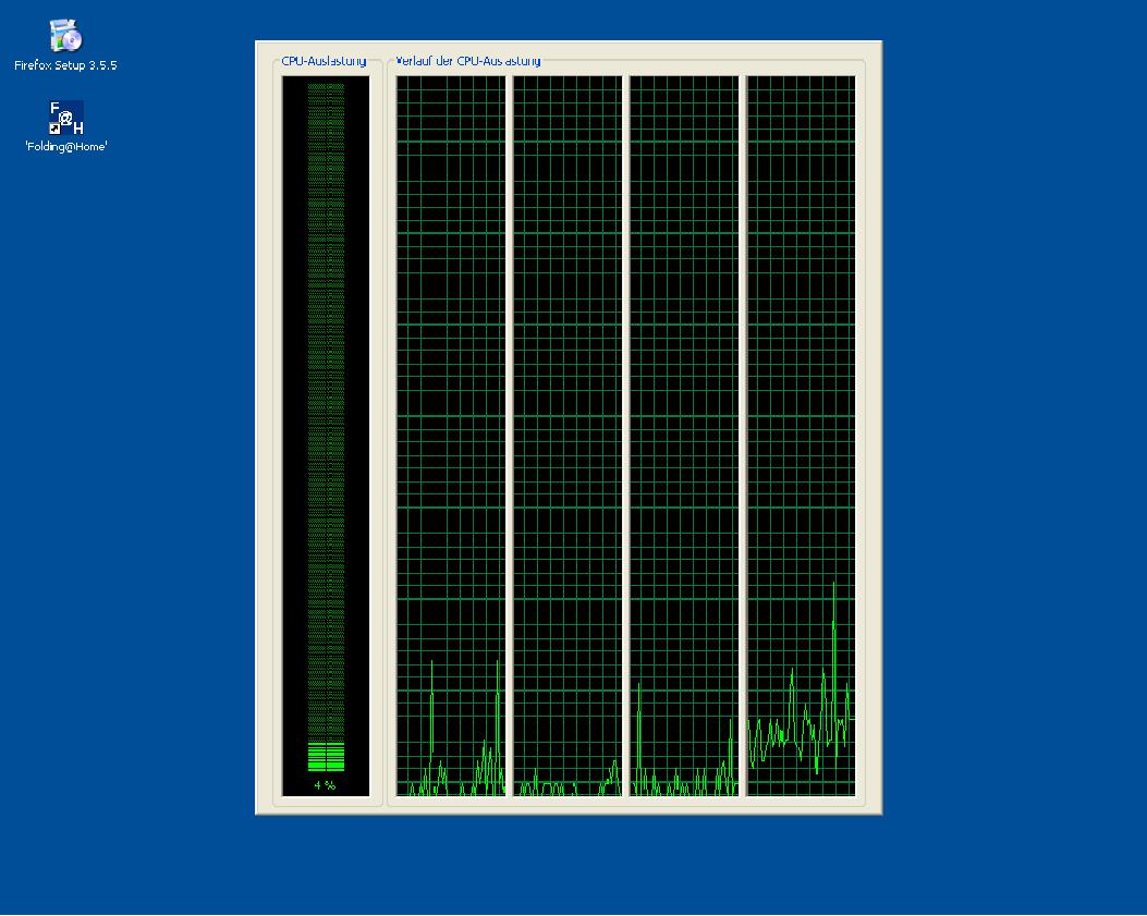

siehe anhang....

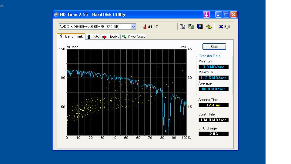

Prüfe mal deine Festplatte mit der Freeware HD Tune auf defekte Sektoren und SMART Fehler.

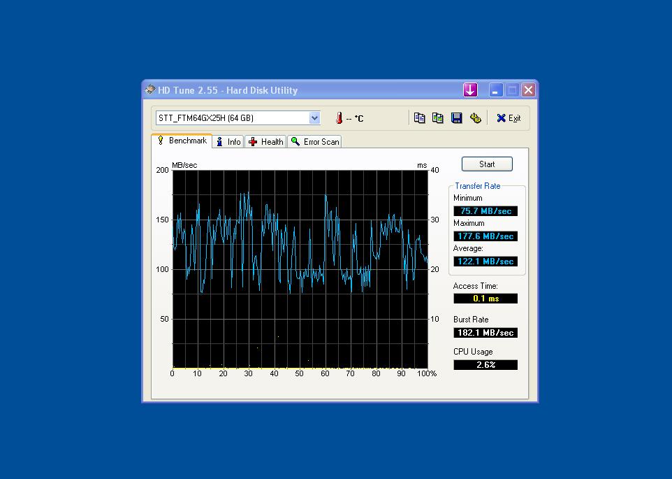

edit:Sind die benchmarks im anhang in ordung?
sind die starken einbrüche bei der SSD platte im ertsen bild normal?
die HDD weist im 2ten bild auch einen starken einbruch am ende auf....
