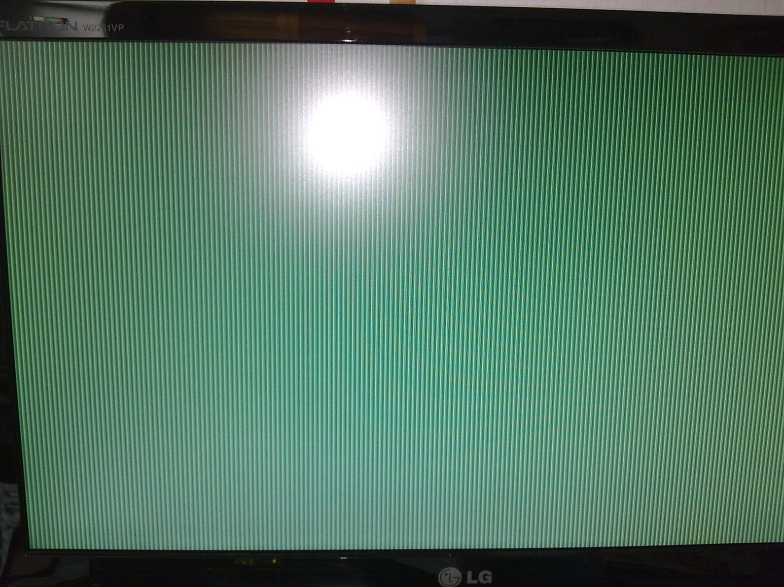

Hi
habe mir jetzt vor kurzem "Avatar das Spiel" gekauft und super Grafik.
Nur hatte ich nach so 10 minuten das Problem, das ich einen schwarzen Bildschirm bekommen habe. Hatte dann aber nicht den Taskmanager öffenen können, weil nichts mehr reagierte, und habe den Computer mit dem Knopf ausgemacht. Compi wieder gestartet, Spiel gestartet und wieder nach 10 minuten, so grüne oder braune vertikale Streifen und funktionieren tut wieder nichts.
Das Problem trettet auch beim spielen von Mafia 2 auf
Kann mir jemand helfen? Will wiede mal spielen!!
Danke im voraus
poste mal deine restlichen komponenten und wie sieht es mit gehäuselüftung aus? und wann wurde das letzte mal der PC sauber gemacht?

Probier es mal mit Furmark. Das sieht mir ganz nach einem Temp Problem von Chip oder VRAM aus.

also furmark habe ich jetzt drauf und ausgeführt dort habe ich die temeratur gesehn, diese betrag nach 1 minute laufen 105°C
Das ist viel zu hoch!! ich habe nur max 84 .mache doch mal den lüfter sauber mit einen staubsauger einfach an der lüfter öffnung halten.

Mit aktiver Kühlung ist die Temperatur viel zu hoch, wahrschlich sitzt der Kühler nicht richtig.
Schick die Karte zurück zum Händler, falls Garantie vorhanden.
Schwarzen Bildschirm hat ich auch mit der 1. 5750 Passiv Karte, schuld war der GDDR5-Speicher der im Standarttakt nicht stabil lief, umgetauscht und mit 2. Karte liefs ohne Probs.
