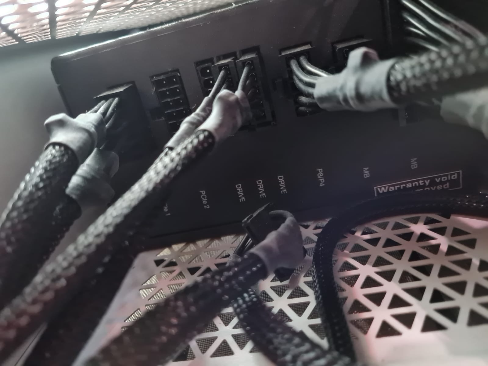

Wie ist die Graka mit dem Netzteil verkabelt ... mit einem Y Kabel oder 2 separaten Strängen die an PCIe1 und 2 des Netzteils hängen?
Das 750er SP11 P hat nämlich 2 Rails a 24A (288W) für die PCIe Versorgung, nutzt du nur eine Rail läuft diese komplett am Limit und die Lastspitzen erledigen den Rest.

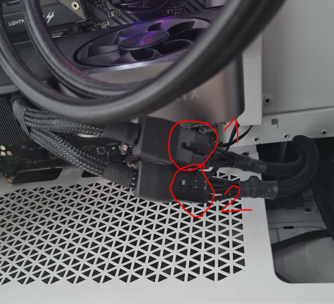

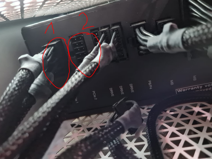

PCIe1 ist die Graka, hoffe das hilft dir kenn mich mit den Kabel Arten/Formen jetzt nicht so detaliert aus :(

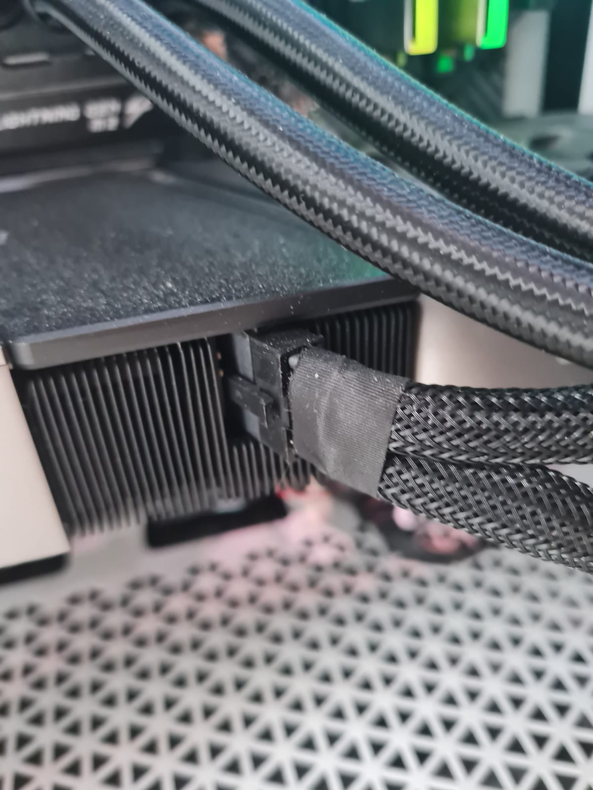

Kannst du mal bitte noch ein Bild von deiner Grafikkarte machen, und zwar genau dort, wo der Stecker eingesteckt ist, mit Blick auf den Kabelstrang? Es geht darum, dass du die Karte nicht mit einem einzigen Kabel, sondern mit zwei Kabeln versorgen solltest. Also durch einen Stecker im PCIe1 und einen im PCIe2.

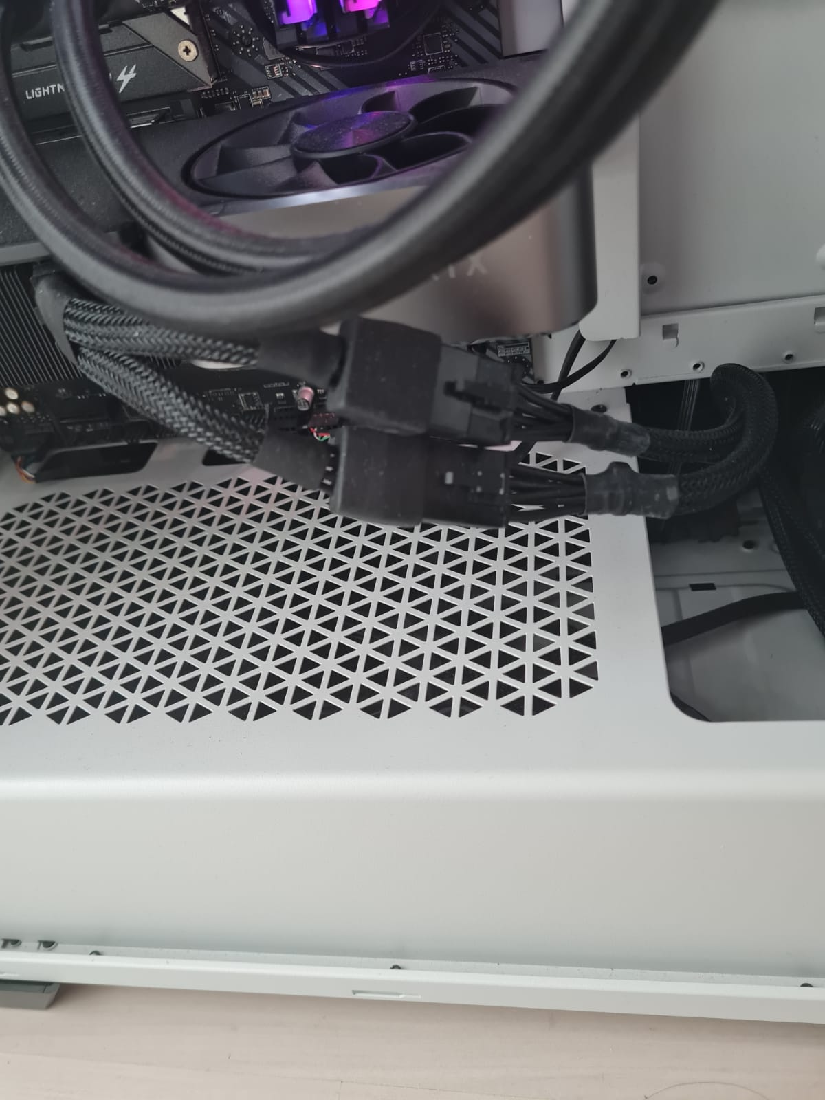

Oh ja das ist glaub einer
Du MUSST beide PCIe Anschlüsse des Netzteils nutzen, denn wie schon gesagt nutzt du so nur eine Rail deines Multirailnetzteils!
Ah, die FE-Karten haben ja so eine Sonderlösung glaube ich. Ich vermute jetzt mal, dass du an dem mit der Grafikkarte mitgelieferten Y-Kabel zwei Kabel vom NT anschließen musst: PCIe 1 und PCIe 2.
Aber lass dir das noch kurz von jemand anderem hier verifizieren was ich gesagt habe.

Beim Netzteil sollten 2 Y Kabel beiliegen, jeweils eines an PCIe1 und 2 anschließen und von jedem Y Kabel nur einen Strang an den 12 PIN Adapter, fertig. :)
