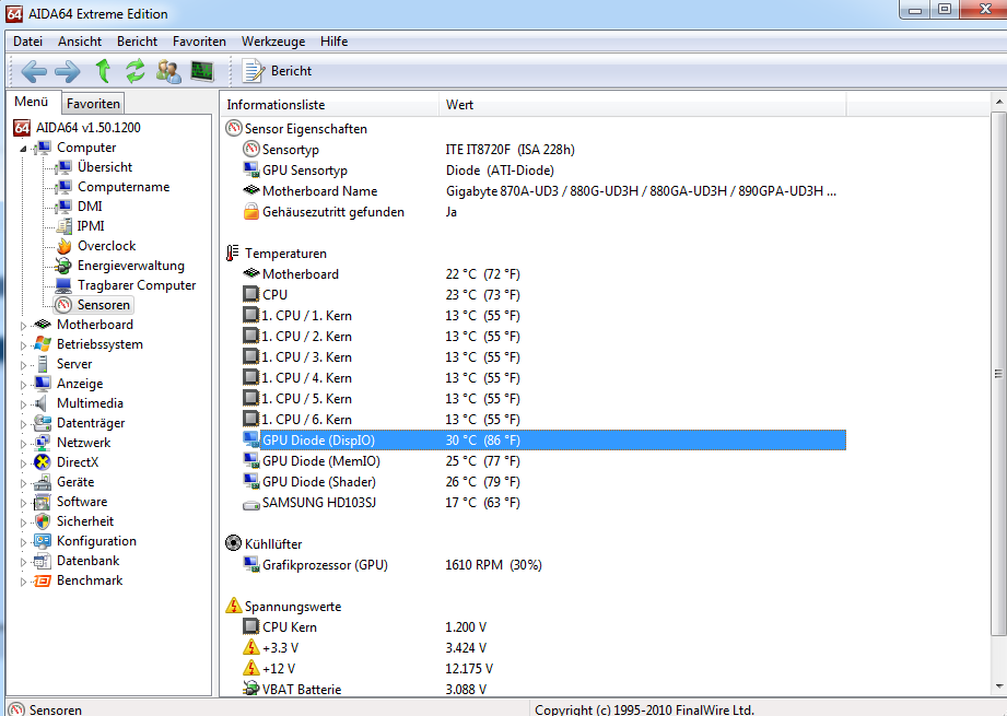

Hier habe ich ein Bild, mit den aktuellen Temperaturen(jedoch keine Last)!
Habe gelsesen, dass es mit AIDA64 stimmt!

13° bei 19° Zimmertemperatur. Träumer :D
