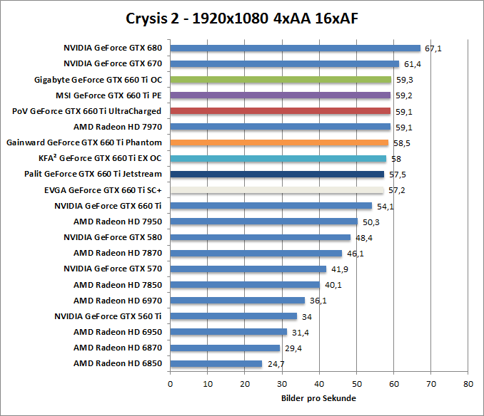

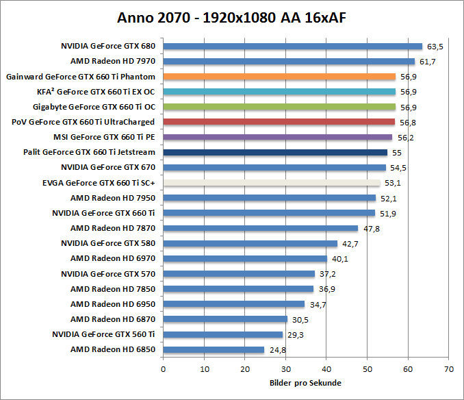

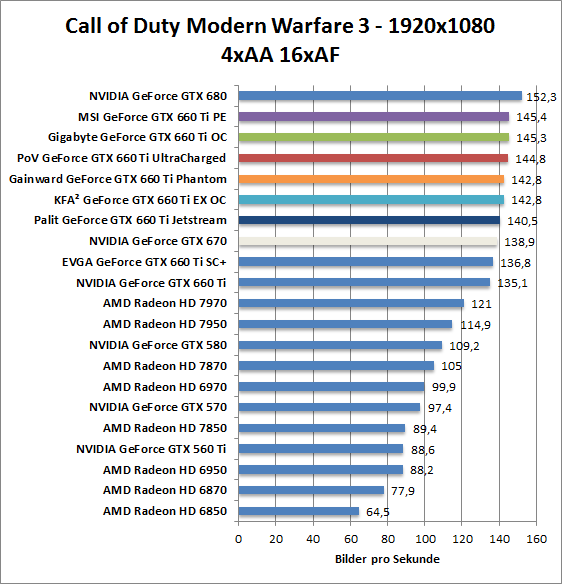

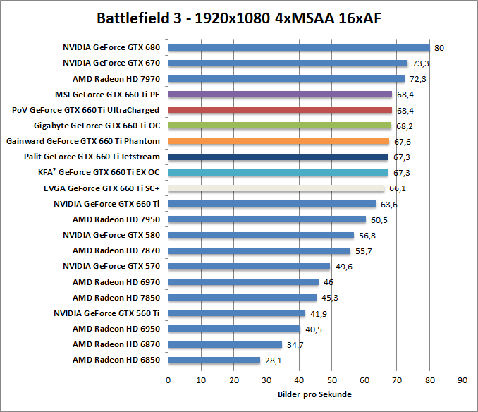

Nur das es beim Spielen keine auswirkungen hat.
Wie das Nvidia hingekriegt hat,ist wohl ihr Geheimnis.

Es gibt Leute denen reicht das vollkommen aus.
Nicht jeder spielt mit drei Monitoren.
Ich denke FullHd ist heut zu tage fast zum Standart geworden bei Gamern und da ist die gtx 660 Ti verdammt stark,mit Leistung,Verbrauch und Hörbarkeit.
Was Morgen ist das kann ich dir auch nicht sagen,wir leben heute. :)
