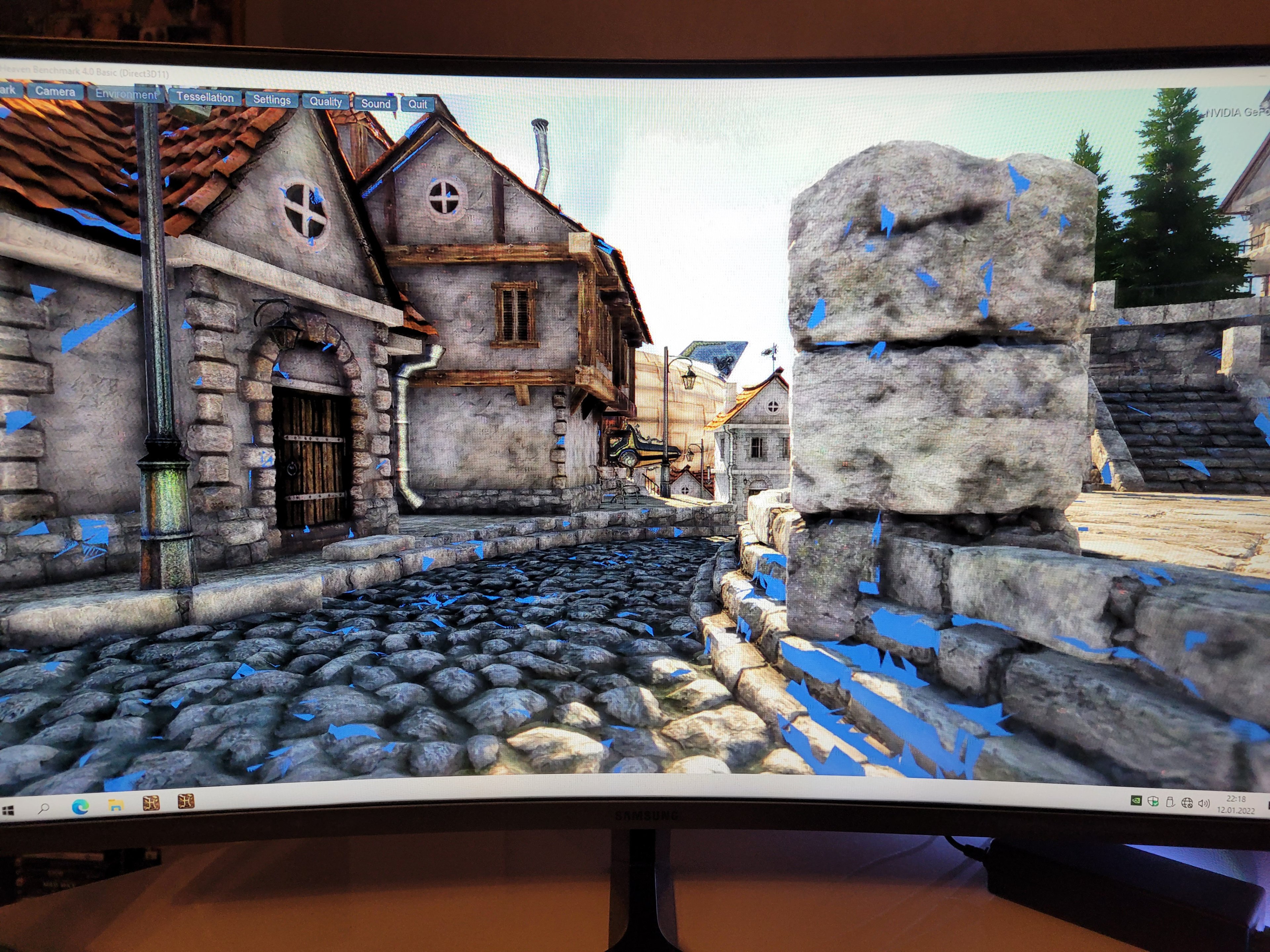

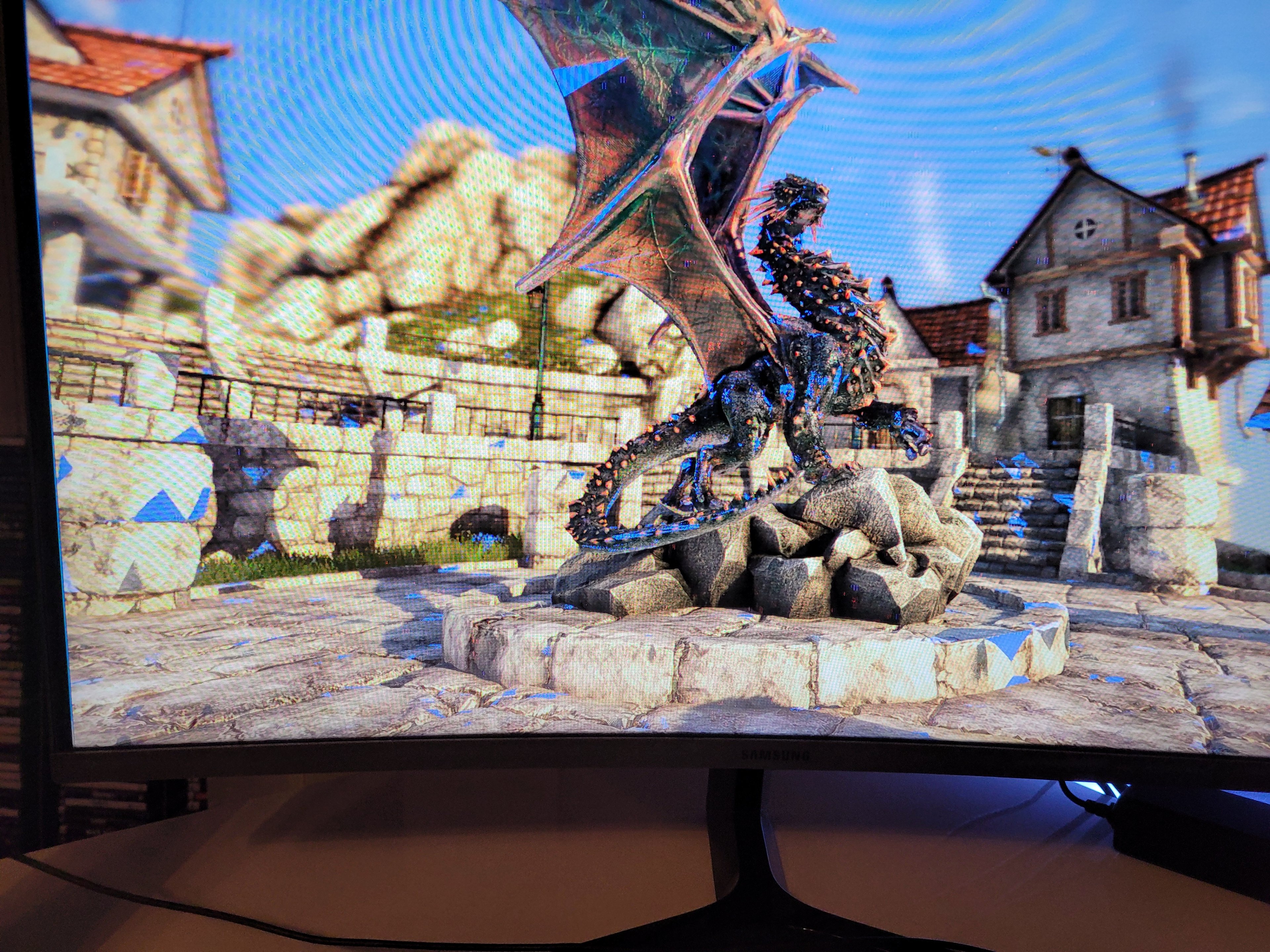

Ich habe eine gebrauchte Karte gekauft (EVGA NVIDIA GeForce GTX 660TI FTW). Die Karte sollte absolut in Ordnung sein und der Verkäufer hat mir sogar Benchmarkfotos geschickt. Ich hab die Karte eingebaut und im Heavenbenchmark hab ich so komische Dreiecke (siehe Bilder).
Meine Frage nun. Auf welchen Schaden weisen diese Bilder hin. Kann sowas wirklich durch den Transport passieren ?
Vielen Dank für eure Hilfe...

...keine bilder...
aber artefakte sind üblicherweise VRAM ist fehlerhaft, somit karte kaputt.
du kannst versuchen, den takt des vram zu senken. aber im prinzip ist die hin.
Das sieht mir eher nach einem Treiberfehler aus, da hier Polygone fehlerhaft angezeigt werden. Ich denke nicht, dass sich der RAM genau diese aussucht ;) Ram Artefakte (Rechtecke wahllos über den kompletten Monitor verteilt) sehen ganz anders aus.
ja, schaut eher nach software aus.
Sieht nach VRAM defekt aus. Die Karte ist hinüber. Das wird wohl auch der Grund für den Verkauf sein ;).
Da hat der Verkäufer wohl drauf gehofft, dass du damit erstmal nicht zockst, sondern nur im Windows mit rumhandtierst, dann wäre der Fehler nämlich erst nach X Tagen aufgefallen und der Verkäufer wäre fein raus.
Mal Treiber per DDU deinstallieren und ältere Treiber probieren. 390.77 ist meine Empfehlung.

Bilder müssten eigentlich zu sehen sein.
Vram takt hatte ich gesenkt. Keine Veränderung.
Ja ich hoffe irgendwie auf ein Treiber Problem.
Genau das ist meine Befürchtung... ich hab den Verkäufer schon angeschrieben... der hat mir versichert das die Karte problemlos lief.

Ich hab die Karte noch in ein älteres System verbaut (gtx 580 mit Treiber 391.xx). Da genau das gleiche Problem...

Ich hatte so ähnliche Fehler mit zu viel GPU undervolting.
VRam Fehler sind eher bunte einzelne Pixel oder Symbole, die sich über den Bildschirm oder zumindest Teile davon verteilen.
Ich würde die GPU stark heruntertakten und sehen ob die Probleme verschwinden.
VRam hast du ja schon probiert, aber es kann auch nicht schaden, diesen trotzdem herunterzutakten und ich würde auch zusätzlich die Lüfter etwas höher drehen lassen.
Sozusagen maximale Stabilität bei der Karte erzwingen, um damit entweder den Fehler zu finden oder auszuschließen.

Also ich habe versucht mit Afterburner die Vcore zu verändern (hoch und auch runter), das hat die KArte nicht übernommen.
Ich hatte sie um 100 MHz runter getaktet, das hat auch nichts gebracht.
Zum Thema Lüfter und Kühlung. Was mir noch aufgefallen ist, das die Karte im Benchmark (ungefähr 10 Min) trotzdem sehr kühl geblieben ist (um die 60°). Der Lüfter ist immer bei 40% geblieben.
Das ist bei vielen Nvidia Karten ein reiner Placebo.
Wenn dann musst du die Spannung über die Kurve einstellen.
...Nicht so zimperlich...nimm einfach zum testen 250MHz weg...und auch ordentlich was bei VRam....Lüfter auf 80% und dann nochmal testen.
Wenn es dann immer noch nicht hilft, dann ist die Karte entweder richtig defekt, oder du hast doch ein Softwareproblem.
Kannst du die Karte in einem anderen System testen?
Und hast du diese Fehler nur in Heaven oder auch in anderen Spielen/Benchmarks?
