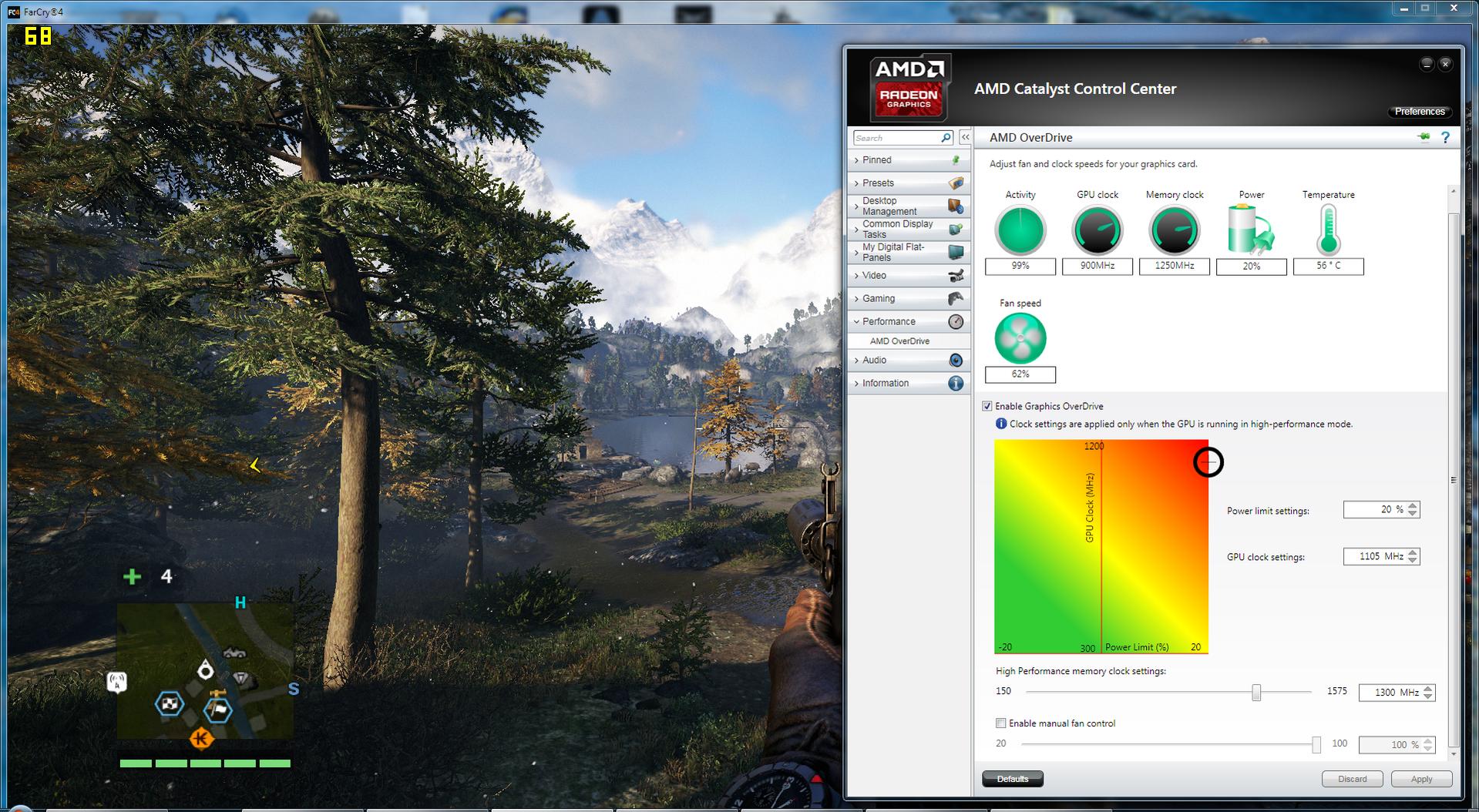

ich habe eine Gigabyte HD7950 Windforce 3 und folgendes Problem:
Fahre ich meinen PC komplett neu hoch und starte Far Cry 4, dann stimmt die Performance und die Karte läuft mit den eingestellten 1100/1300 Mhz.
Beende ich das Spiel nun und starte es kurze Zeit später erneut, dann läuft die Karte nur noch mit 500/1300 Mhz ODER 900/1300 Mhz ODER 500/1250 Mhz ODER 900/1250 Mhz, aber praktisch nie mit dem vollen Takt.
Starte ich den PC neu und starte das Spiel anschließend, dann stimmt wieder alles.
Die alte HD 7950 schafft sowieso nicht überall flüssige 60 fps und deshalb brauche ich jedes bisschen Performance und dadurch ist das Spiel schon mit 200 Mhz weniger kaum noch spielbar. :(
Treiber ist der neuste Omega-Treiber.
Woran könnte dieses seltsame Verhalten liegen?
Kann ich den ganzen Stromspar-Quatsch eventuell ganz deaktivieren? Die Karte läuft auch im Standby mit 500/1300 Mhz, was meines Erachtens viel zu viel ist. Würde gerne die Taktrate selbst für 2D/3D festlegen.

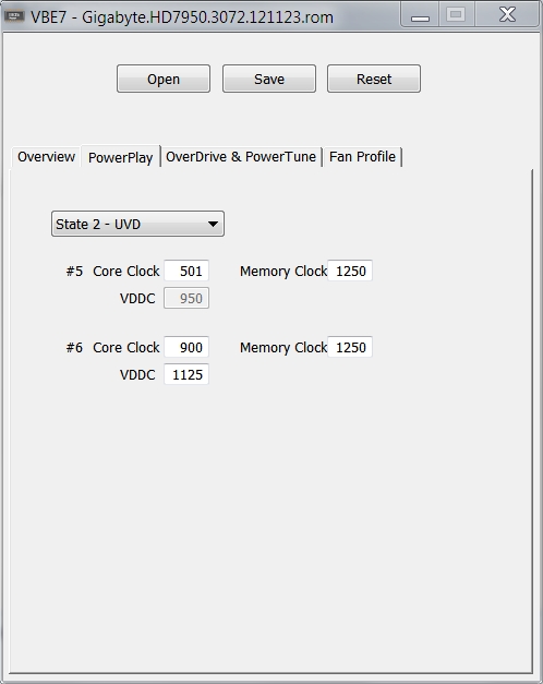

Hast du nebenbei einen Browser geöffnet? Deine Karte wechselt in den Videosmodus und das kann "zb." passieren, wenn du eine Seite mit Flashanimationen geöffnet hast.
Du "könntest" im Afterburner die Powerplayfunktion deaktivieren, dann läuft die Karte immer im 3D Takt. Da halte ich aber nicht viel von, da man die Taktrate manuell nicht so niedrieg einstellen kann, wie sie normal runtergeht.
Bei mir habe ich zum einen die GPU Hardwarebeschleunigung größtenteils deaktiviert (selbst meine Dinosaurier CPU Xeon W3565/i7 960 @4,1GHz ist sparsamer beim Video abspielen, als die 7950...) und zusätzlich den UVD-Takt im BIOS der Grafikkarte geändert (300/300MHz).

Es hatte tatsächlich mit dem Browser zu tun, allein Facebook mit seinem sch... automatischen Videoplayback reicht schon.
Damit hat sich das Problem für mich erledigt, danke für den Hinweis!
