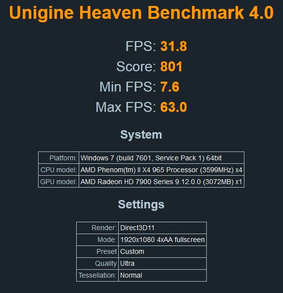

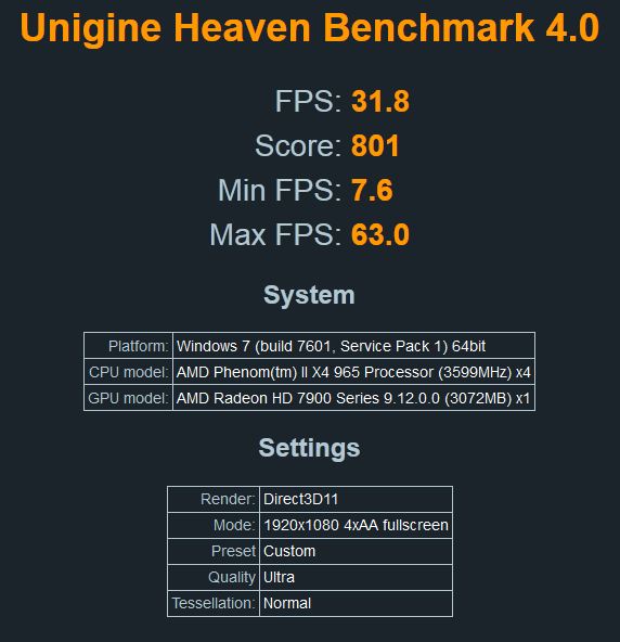

hab mal zum Spass deinen Bench drüberlaufen lassen mit selben Einstellungen ...
naja, sieh selbst ... und DU hast das bessere System ;)
autsch, ist ein wenig gross geworden *g sorry

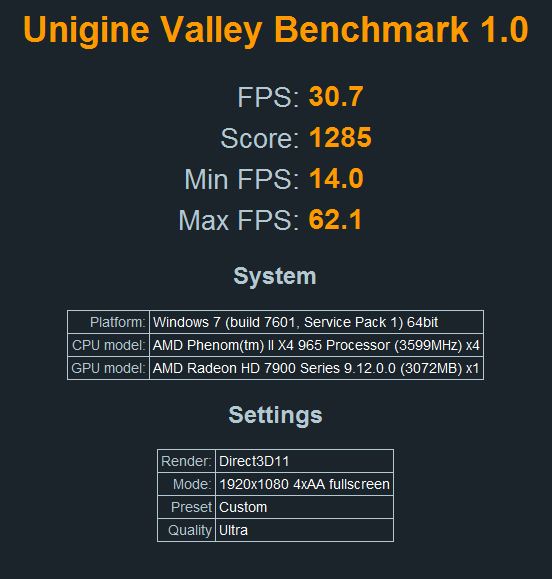

So, bei meinem Dad kam Folgendes raus:
Ich denke, damit kann ein Fehler in meinem System ausgeschlossen werden.
Immerhin habe ich fast die gleichen niedrigen FPS erzielt, wie noch bei mir.

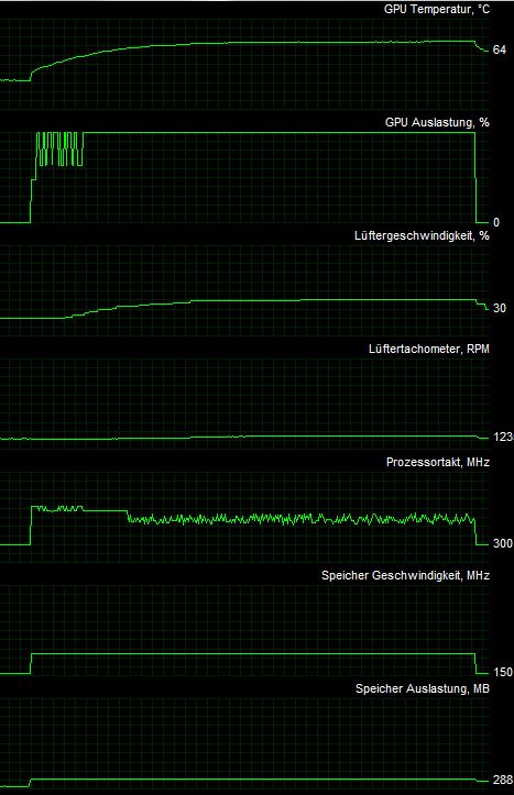

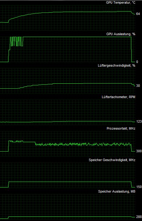

Das Verhalten während 6min. PCGH-Tool in 1920x1200 Vollbild ist auch sehr interessant. Zunächst werden die 930 Mhz gehalten, was in 76 fps resultiert. Dann fängt sie irgendwann an runterzutakten, weshalb von den 76 fps am Ende noch 57 übrig bleiben. 1a.
jaja das sind die boostkarten,erstmal ist die mv viel zuhoch(bei mir 1250mv) u. zweitens das ewige runtertakten:(,hab deshalb auch ein v1 bios ohne boost(1085 mv) drauf gemacht...endlich ruhe;)
ps : probier doch mal im powertune auf +20 zustellen

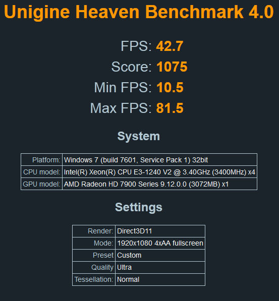

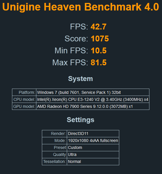

Hallo je87,
ich habe Heaven 4 auf meinem System mit ähnlichen Einstellungen (allerdings 1080 anstatt 1200 Zeilen) laufen lassen und komme auf deutlich höhere Werte. Mein System ist auch annähernd gleich und Windows hat vor 3 Monaten noch einen Core 2 Duo mit einer HD 4850 gesehen. Also kein sauberes System.
Mainboard: MSI Z77A-GD65
CPU: Intel Xeon E3-1240V2, 3.4GHz
RAM: Kingston HyperX DIMM 4 GB DDR3-1600
Grafik: ASUS HD7950-DC2T-3GD5-V2

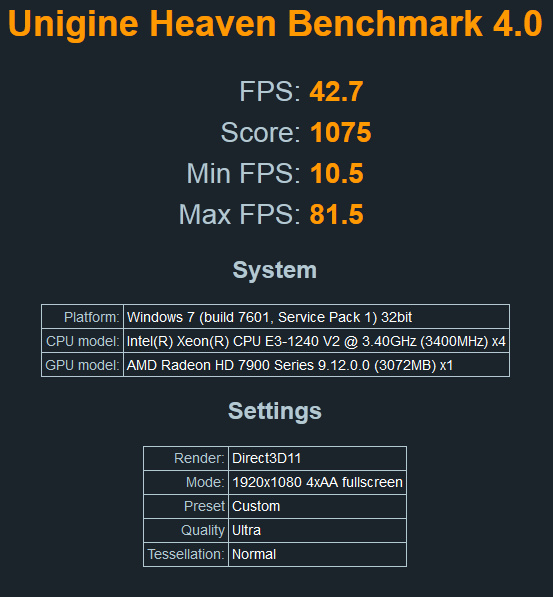

ygbr schrieb:
Hallo je87,
*hach* wie beneidenswert. =(

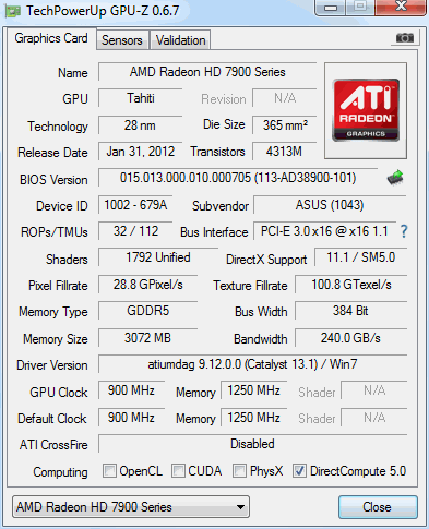

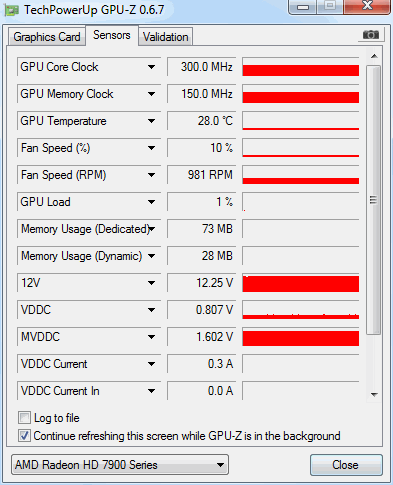

Kann ich verstehen. Ich habe mir den ganzen Thread noch mal durchgelesen und eigentlich zeigt der Kartentausch in das System Deines Dads bereits, dass es vermutlich doch an der Grafikkarte liegt. Ich habe GPU-Z Screenshots (direkt nach dem Einschalten) von meiner ASUS 7950 mal beigefügt. Vielleicht helfen sie Dir weiter. Nach den Clock- und Fillrate-Werten auf der Seite "Graphics Card" müsste Deine Karte sogar einen Tick schneller sein. Die Zittergraphen bei "GPU Core Clock" und "VDDC Current" sind bei einem ruhenden System eher nicht normal :(
