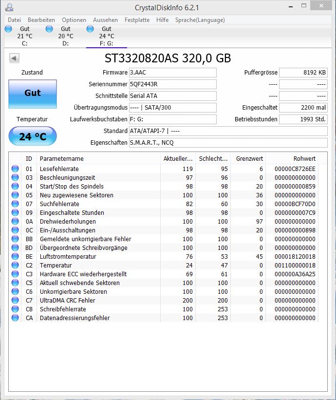

System Komplett bitte.
Rolando schrieb:
ChristalDiskInfo sagt mit der Platte alles OK.
Poste doch bitte trotzdem den Screenshot von ChristalDiskInfo für die Platte, denn es beurteilt nur recht wenige Attribute für seine Bewertung und ich würde gerne alle sehen, inklusive der Rohwert (also der ganz rechten Spalte), denn die Rohwerte sind die wichtigsten Angaben!
Hi
Anbei der Screenshot.
Die Werte sind alle bestens, auch mit dem Datenkabel gibt es keine Probleme. Poste auch mal die Werte der SSD auf die geklont werden soll.

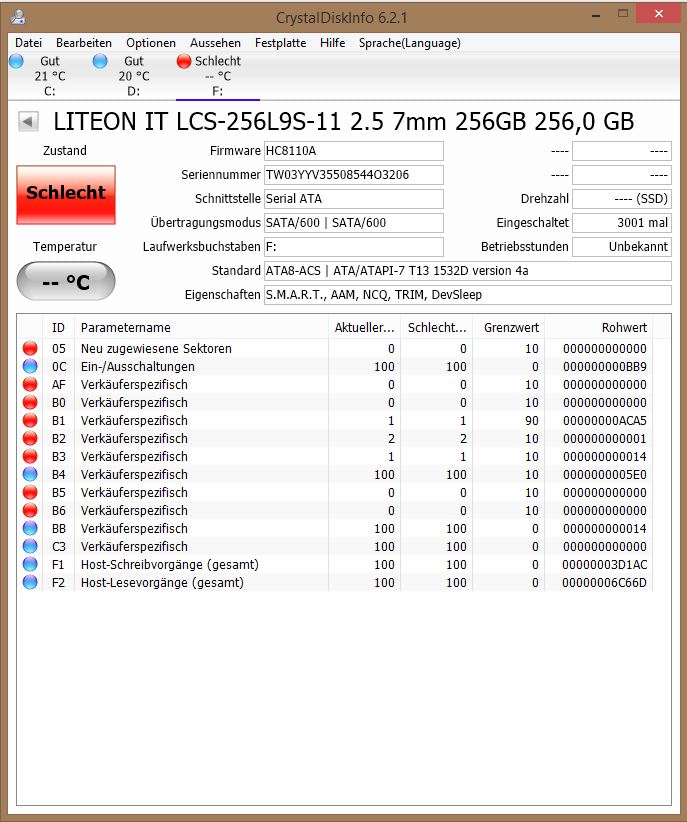

Um diesen Screenshot zu erstellen, habe ich von besagter Win10 gebootet. Das Booten hat über ne halbe Stunde gedauert, weil wie gestern auch schon erst eine Laufwerksreparatur durchgeführt werden musste.
Also ich glaube schon, dass die irgendwie nicht OK ist.
[EDIT]
Na toll!!! Da habe ich wohl 2 faule Kandidaten erwischt...
Hast Du die gebraucht gekauft? LiteOn SSD sind immer OEM SSDs, die SSDs für private Endkunden werden von LiteOn unter dem Label Plextor verkauft.
Die stammt aus einem alten PC meines Schwagers. Die PC's werden aber immer über seine Firma bezogen (deshalb wohl auch LiteOn). Und bevor er sowas zum E-Schrott bringt, wandern sie immer durch meine Finger. Bisher hatte ich da immer gute Teile erwischt, aber man kann nicht immer Glück haben.
Keine Ahnung, was er damit gemacht hat, aber eine Einschalthäufigkeit von 3000...
Ich werde dann wohl doch mal was neues kaufen müssen....
Also, Thema erledigt!
Danke euch trotzdem für eure Mühe!!!
Roland
Den angezeigten S.M.A.R.T. Werten würde ich nicht zu viel Bedeutung beimessen, die scheinen korrupt zu sein, was dann aber bei SSDs bedeutet, dass die NANDs (die Werte stehen ja auch im NAND) offenbar aus dem letzten Loch pfeifen.
