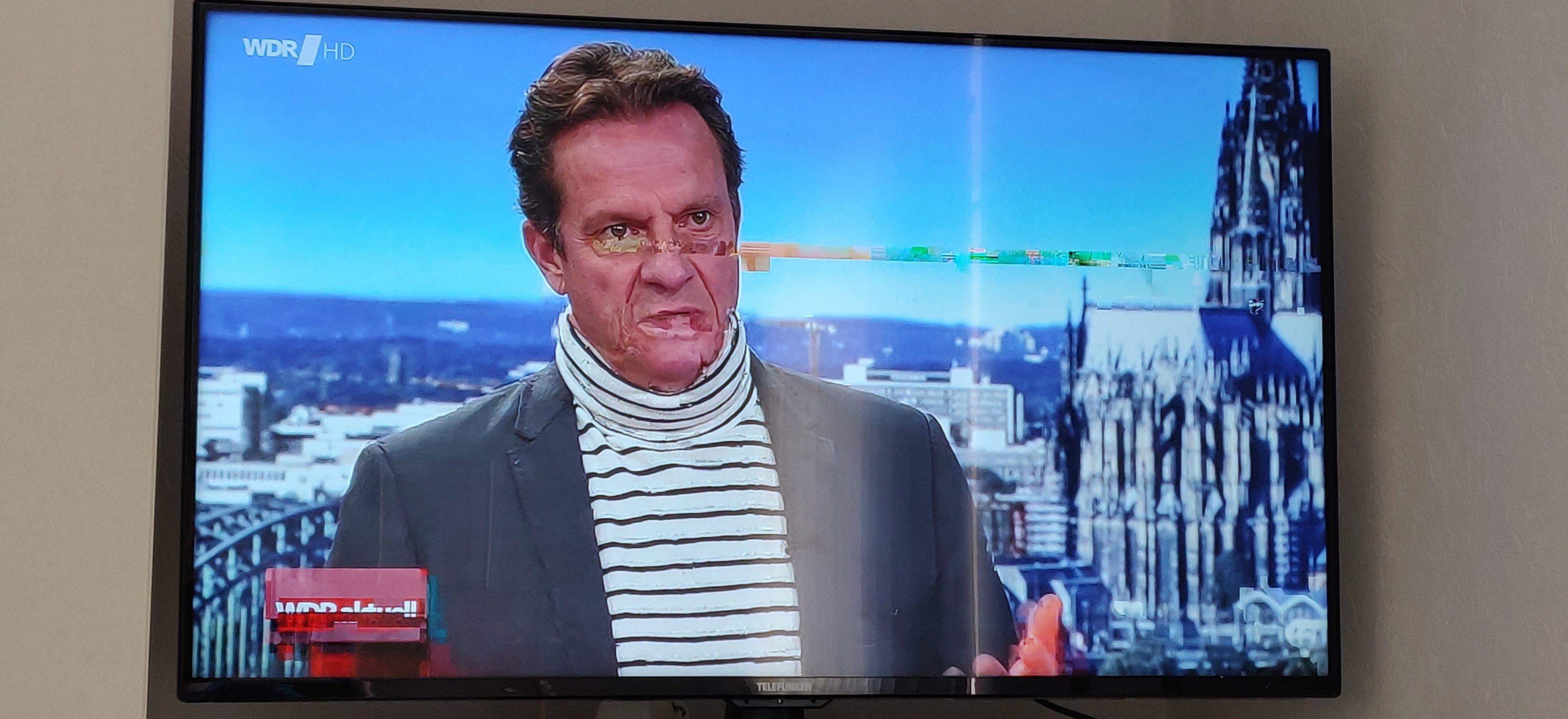

ich habe hier ein etwas seltsames Problem^^. Und zwar habe ich mir einen neuen Telefunken Smart TV zugelegt. Diesen habe ich im Schlafzimmer aufgebaut. Jetzt habe ich festgestellt, dass alle HD Sender Pixelfehler haben. Habe an dem selben Anschluss einen anderen TV ausprobiert, bei dem waren keine Pixelfehler. Auch habe ich das Antenne Kabel getauscht, was aber leider auch nichts gebracht hat. Der Telefunken hat diese Pixelfehler bei HD Sendern auch bei dem Anschluss im Wohnzimmer, wo ein anderes Gerät zuverlässig funktioniert, gezeigt. Meiner Meinung nach war also ein Defekt im Gerät schuld. Verstanden warum das nur bei HD Sender ist hab ich zwar nicht, aber gut. Also zur Reperatur Zurück geschickt. Heute kam er wieder an mit der Info, dass kein Fehler festgestellt werden konnte.... Jetzt die Frage. Was kann denn sonst hier falsch sein? Alle anderen TV Gerät funktionieren. Hab hier Kabelfernsehen über NetCologne. Oder sollte ich den einfach zurückgeben und ein anderes Gerät holen? Signalqualität Zeigt der TV 100% an.
Schonmal danke für eure Antworten.

Und wie ist die Signalstärke und die Fehlerrate?
Bei Samsung Fernsehern gab es schon mal das Problem, dass das Signal zu stark war und abgeschwächt werden musste. Entweder mit einem Dämpfungsglied oder einem absichtlich überlangen Kabel.
Signalpegel zu hoch oder zu niedrig... anderes Gerät kann funktioniert, muss aber nicht. Ich würde empfehlen, eine Störung bei NetCologne zu melden, denn am Verstärker rumfummeln darfst du selbst nicht. Dann müssen die Werte für diesen einen Anschluss angepasst werden. Sieht man bei DVB-C aber auch bei Satellit häufiger bei Schwankungen im Grenzbereich der Sollwerte.
Hi, bin da leider nicht so fit in dem Thema, aber in der Sender Info wird angezeigt Q, ich nehme an für Qualität, 100% und p ebenfalls 100%
Was TV Geräte anzeigen ist eher Placebo und soll dem Kunden gefallen. Ich habe einen Bekannten, der Sat-Anlagen montiert und der trägt ein mehrere Tausend Euro teures Messgerät für alle möglichen digitalen TV-Empfangstechniken mit sich herum. Fakt ist: du wirst vermutlich um einen Technikereinsatz der NetCologne nicht herumkommen. Ansonsten bleibt dir nur, solange unterschiedliche TV-Modelle auszuprobieren, bis eines mit dem schlechten Pegel klarkommt. Aber das Problem wird vermutlich mit der Zeit auch nicht besser.
Alles klar! Dann gebe ich das an NetCologne weiter. Danke!
