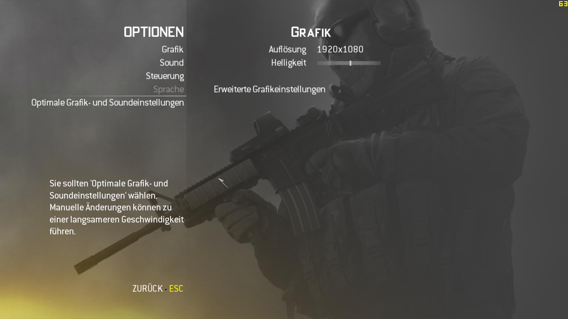

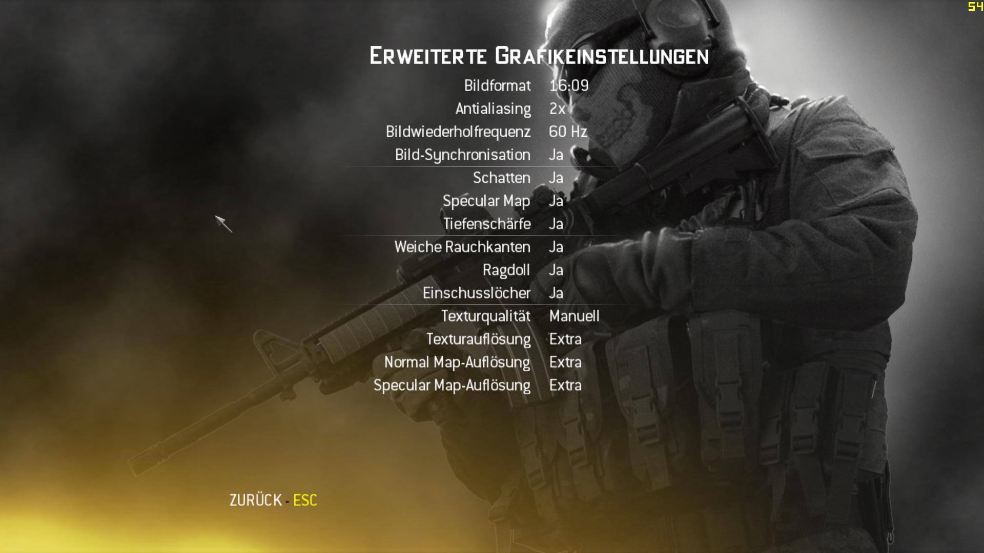

Die 2 4670 mit je 1GB VRam die ich hab sind zwar nicht ganz so schnell wie die 4770 mit 512 mit max OC die ich voher hatte aber die Min Framraten sind da doch schon höher und z.b. in COD MW 2 kann ich auch sehr gut mit diesen Einstellungen Spielen.Die 4770 war da oft am Stocken.
