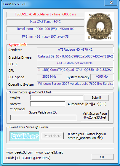

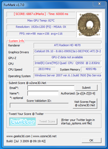

so ich hab ma getestet :) einmal mit Crossfire X und einmal "nur" mit der X2 :)
1920x1200 / kein AA
4870 X2 = 4678 p.
4870 "X3" = 6887 p.
so ich denke das sollte so stimmen :)
ich danke dir ! :D
