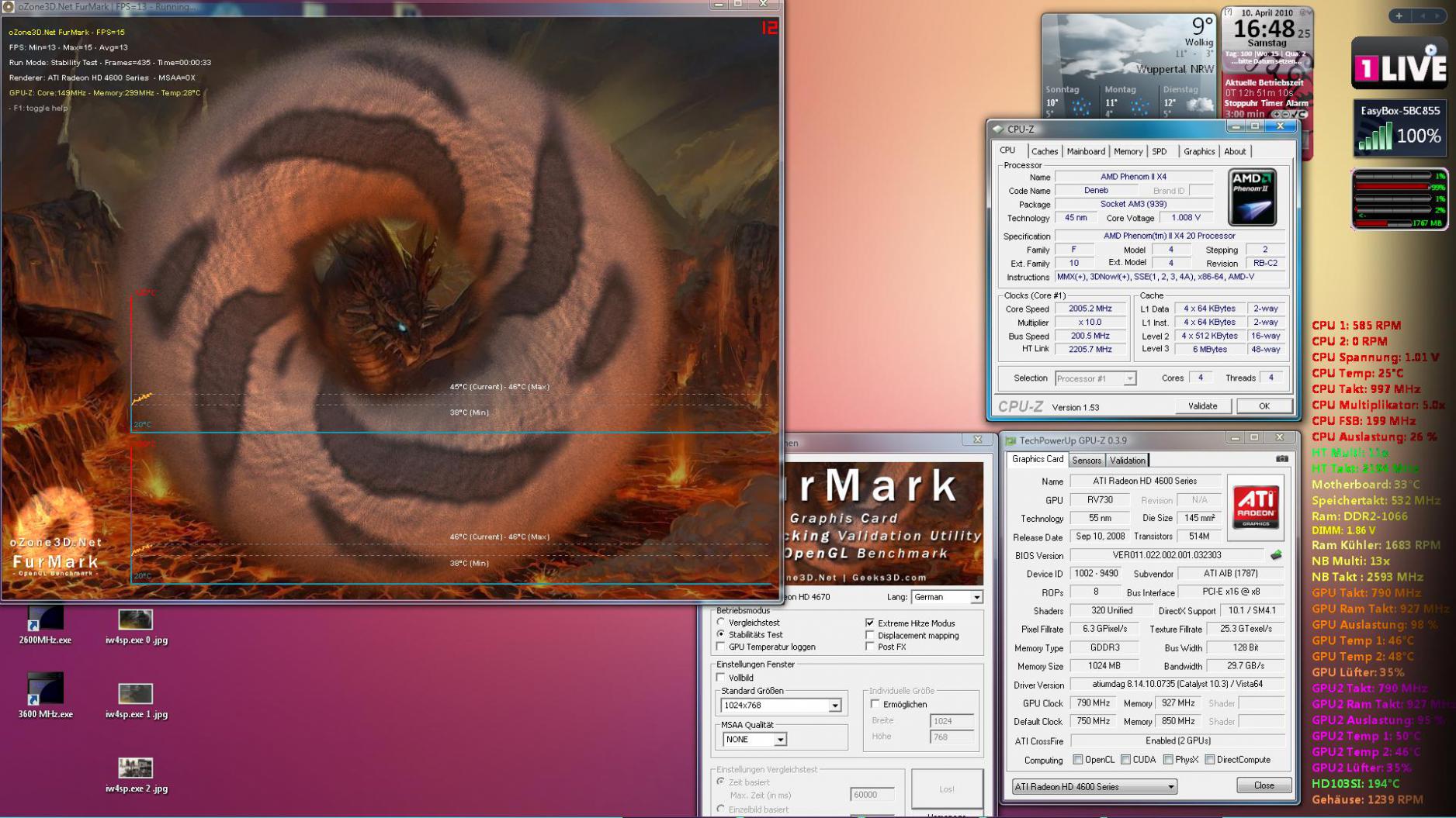

Am besten ist mal ein Screen von CPUz,GPUz mit Furmark so z.b.
Später kannst du ja nachdem es leuft die HD3850 auf HD3870 Niveau treten zur not mitm Hardmod ala Pencil Mod ;) Solange du die Spannung im Rahmen hälst passiert auch nichts ;)

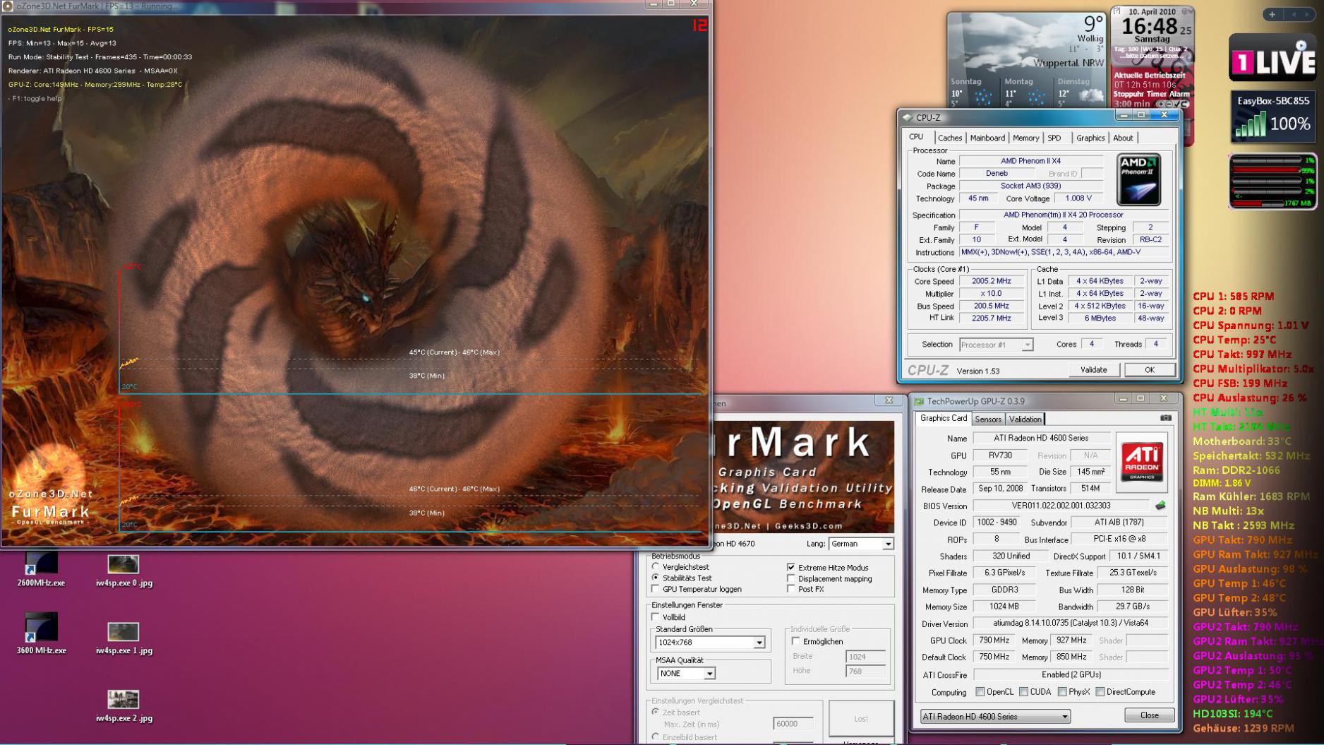

So hier mal cpuz un gpuz furmark funzt net da kommt immer open gl 2.0 fehtl
Komisch jetzt nach so nem blöden Windows Update geht crossfire nicht mehr aber dafür furmark
So habe es doch wieder hinbekommen
hier mal ein screenshot furemark
un hier mal die Auswertung vom Stabilitätstest.
Also beim Stabilitätstest laufen beide Grakas meistens auf 100% wie man sehen kann, doch beim Benchmark läuft nur die im 2. slot auf 100% die andre nur auf 75% oder so
