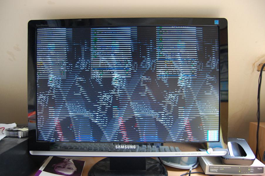

Dann habe ich XP installiert... lief auch ohne probleme. bis dahin, wo der graka treiber installiert wurde. bootscreen läuft ohne probleme. aber danach. Übelster Pixelsalat.
Ich häng unten ein Bild ran, was darauf zu sehen ist...
Jedenfalls habe ich auch hier wieder treiber runtergeworfen und denn mal geschaut, wie die temps sind, aber die sind mit 65-70°C GPU und 85-89°C (Spawa?) eigtl auch im rahmen.
Ich hatte es bei meiner Alten 6800GT, da war der speicher kaputt. Ist hier auch der speicher durch? Sollten diese Bildfehler denn nicht immer auftreten und nicht erst nach der Treiberinstallation?

So. Ich habe es nun doch geschafft.
Es lag nicht an der Grafikkarte und auch nicht am Treiber ^^
Sondern am Mainboard. Ich hatte erst das F4 und dann das F8 BIOS drauf. und beide wollten nicht so wirklich.
Beim F4 waren diese Schlimmen Pixelfehler nach der Treiberinstallation und beim F8 ist die Kiste gerademal bis zum "Willkommen" beim XP booten gekommen, danach Neustart.
Jetzt habe ich das F6 BIOS geflasht und Zack rennt die Kiste wieder.
Wenn ihr auch solche Probleme mit dem EP45-DS3 haben solltet, denn probiert das einfach mal aus.
