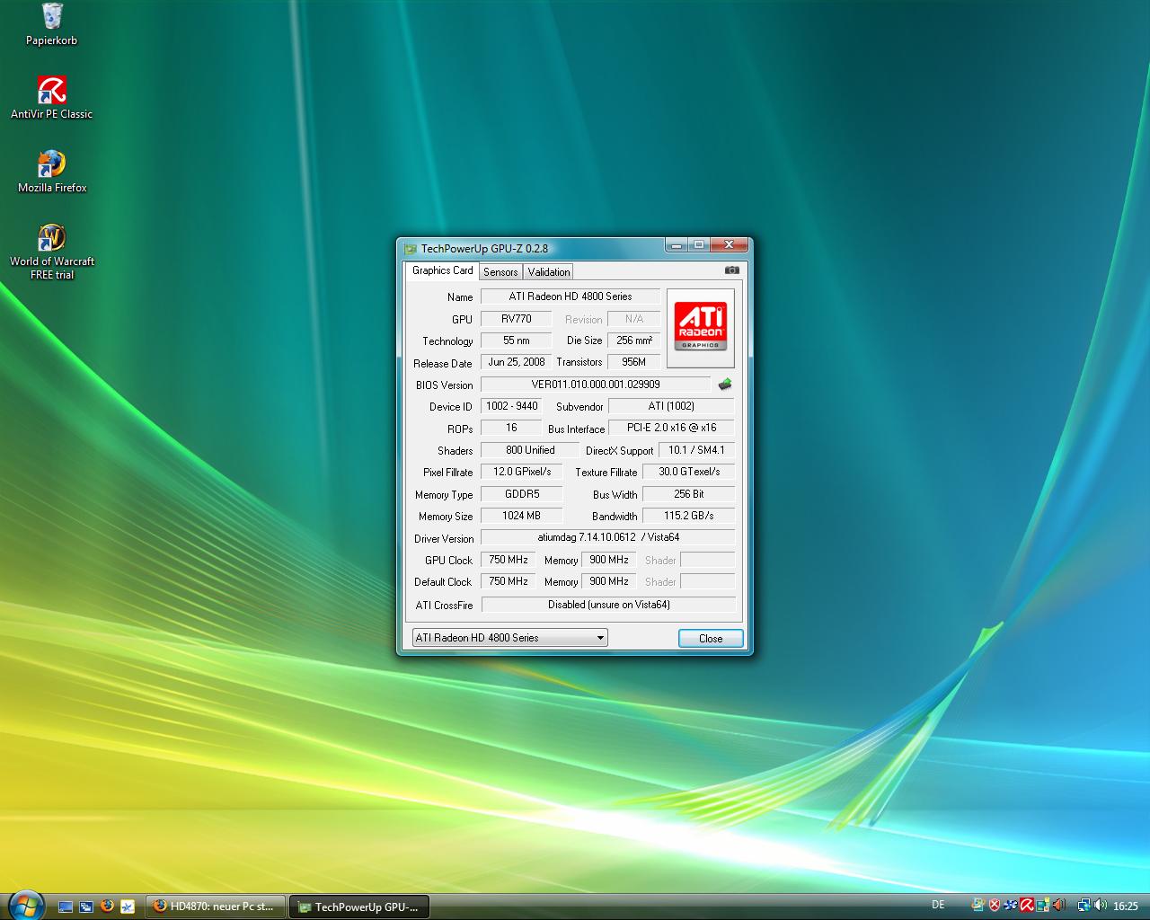

habe mal einen Screenshot gemacht
ist das denn der richtige Treiber? also zur Zeit sollte es 8.9 sein.
